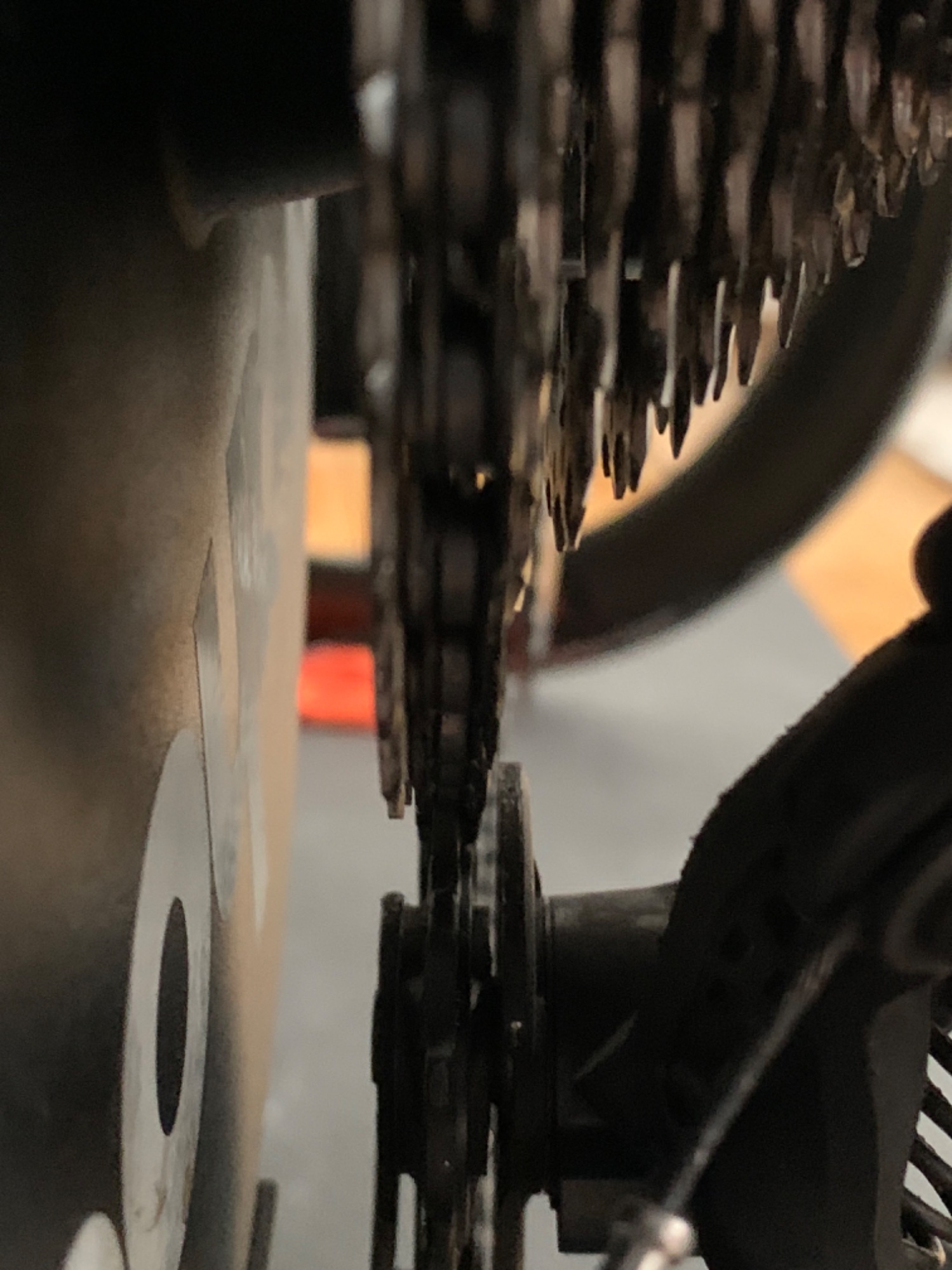

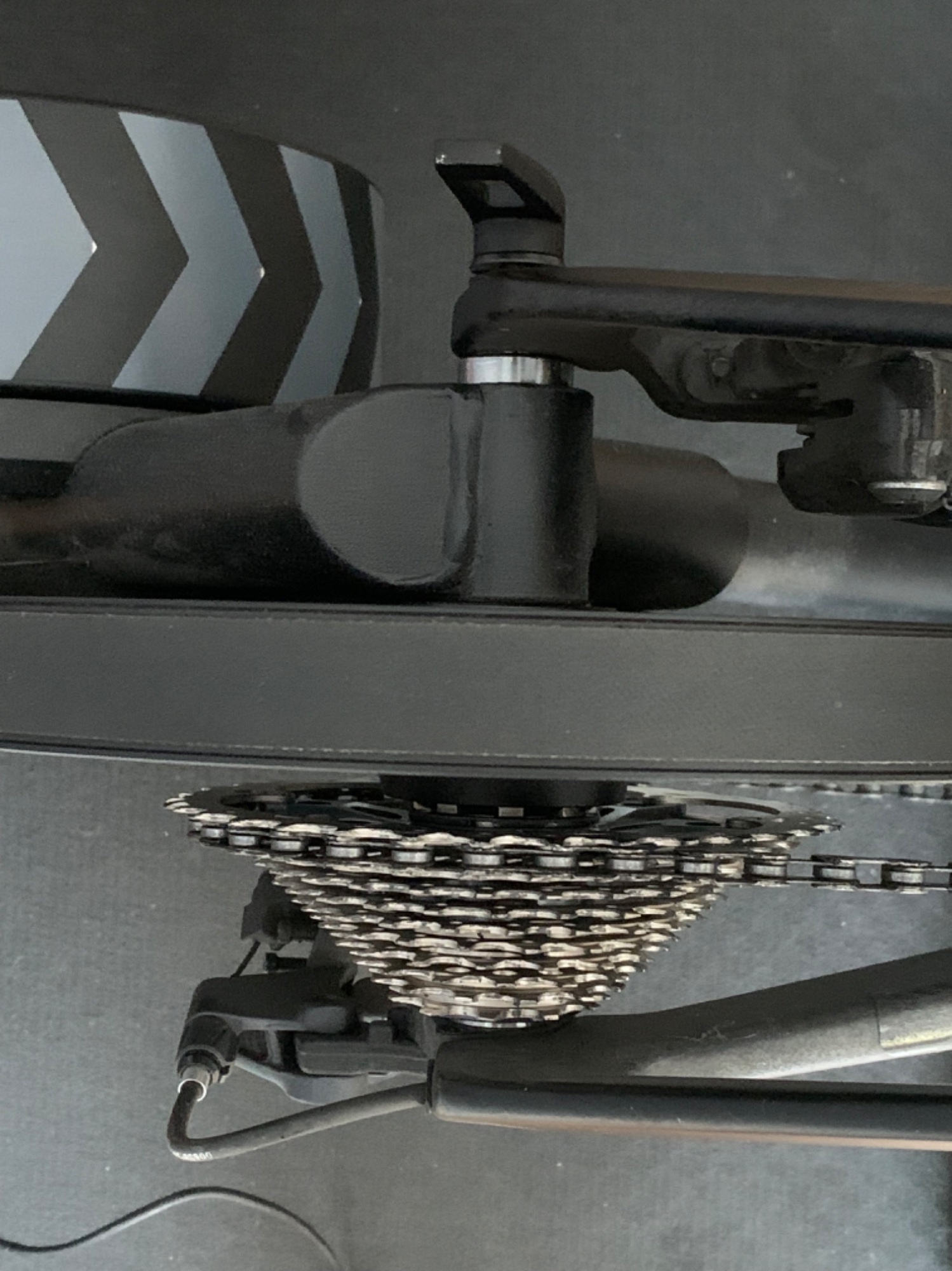

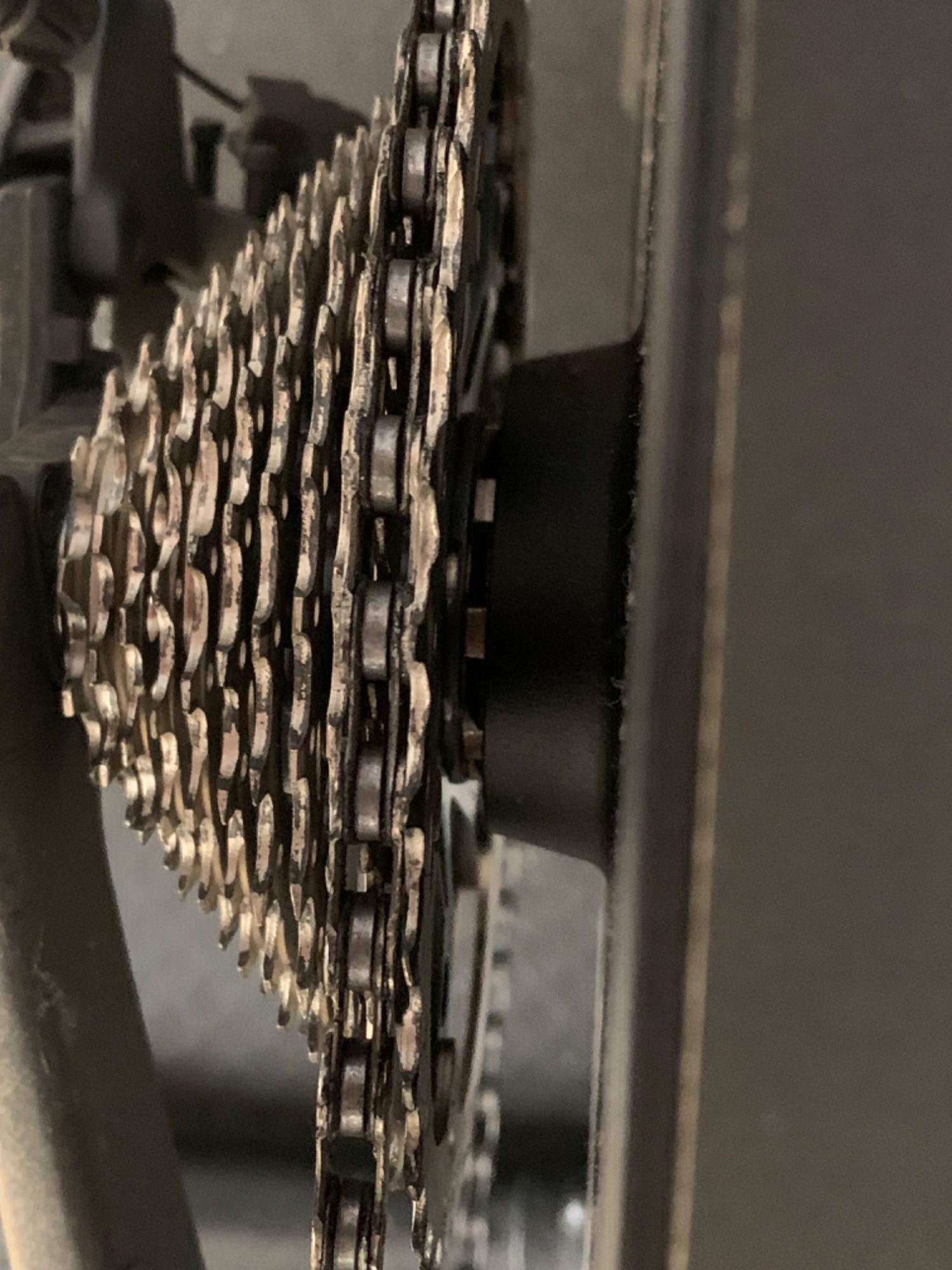

Hier sind Bilder, das Schaltwerk ist auf den kleinsten Gang gestellt aber hat gar keine Chance auf das größte Ritzel zu kommen. Ich habe gerade sogar eine weiteren schwarzen Distanzring auf der Nabe der das Ritzel bereits weiter nach rechts rückt. Ohne (eigentlich sollte man es ohne machen für 11-fach) wäre es ja noch weiter links..

Hast Du den längeren oder den kürzeren Adapter drauf? Wenn Du den kürzeren der beiden Adapter drauf hast, prüfe mal, ob er richtig herum eingebaut ist. Bei uns sieht der symmetrisch aus, ist es aber nicht.
