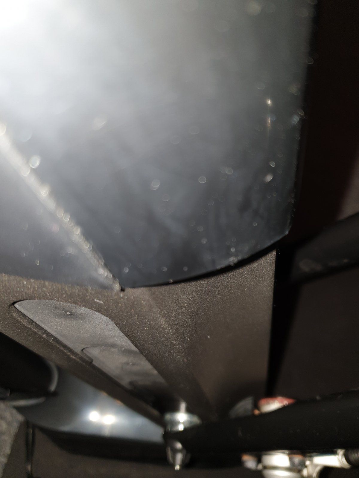

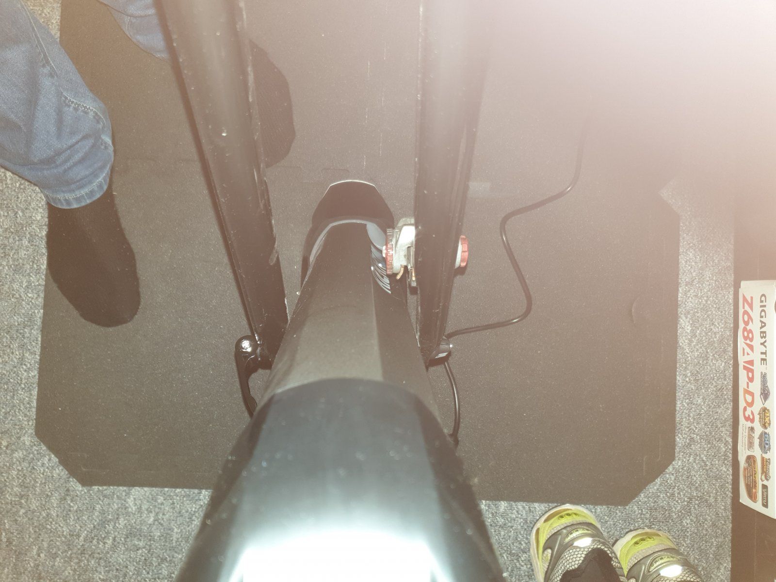

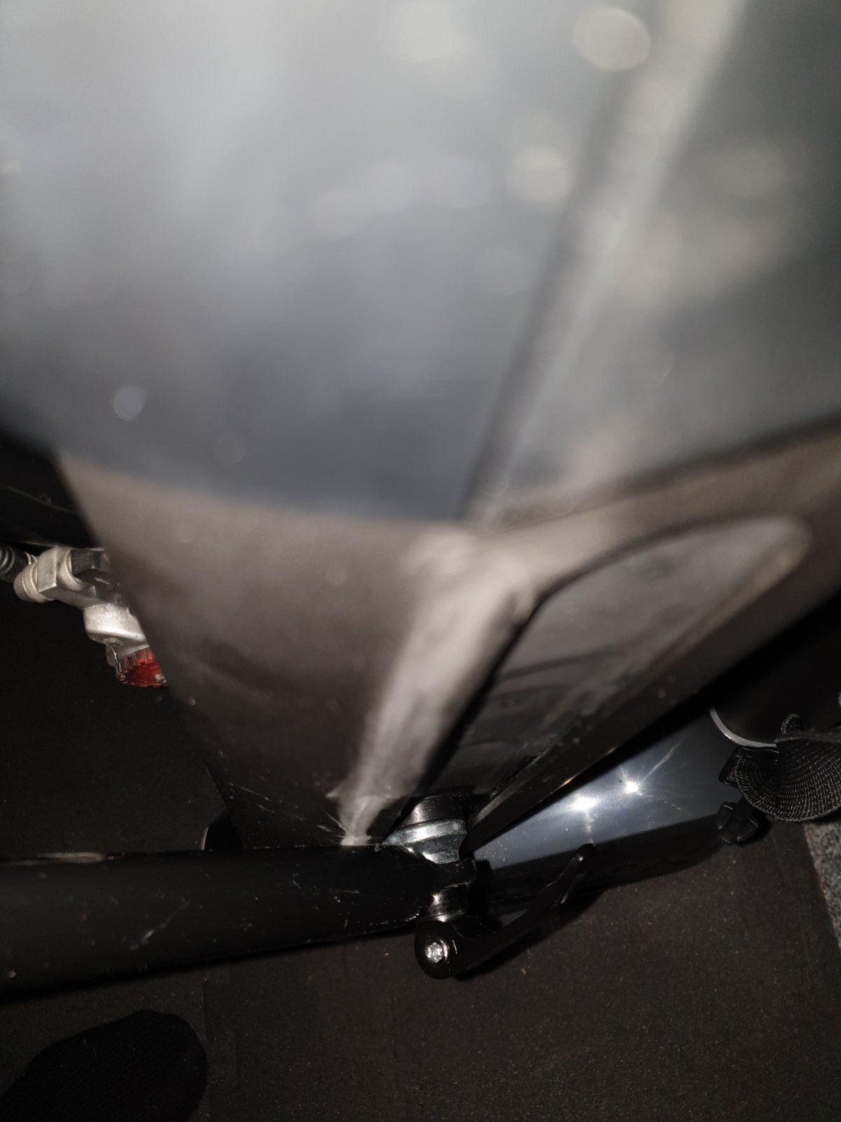

Hallo zusammen,
ich habe eine Frage zu meinem neuen Kickr Climb. Und zwar schleift bei mir die "nicht Bremse Seite" an dem Gehäuse des Climb.
Hatte von euch jemand schon mal ein ähnliches Problem?
Eigentlich kann man da nix groß falsch machen oder?!
Adapter für Schnellspanner sind drin und mehr gibt es ja normal nicht zu beachten oder?
Habe auch die Adapter schon mal rechts links ausgetauscht, aber auch kein Unterschied...
Hab ich was übersehen oder ist meine Gabel einfach nicht kompatibel?
Danke für die Hilfe
LG Sebastian

Hier noch mal paar Bilder, hoffentlich erkennt man was drauf?

Scheint so als wäre die Gabel nicht mit dem Climb Kompatibel, da sind doch zwei Adapter für Schnellspanner dabei. Der eine ist unterschiedlich, die eine Seite für 135mm und die andere für 130mm.
Hast Du den Wahoo Support schon kontaktiert? Die sind echt sehr schnell...
Ja, die Gabel ist leider nicht kompatibel. Hab mein Rennrad eingespannt... Hab zum Glück Crosser und Rennrad.
