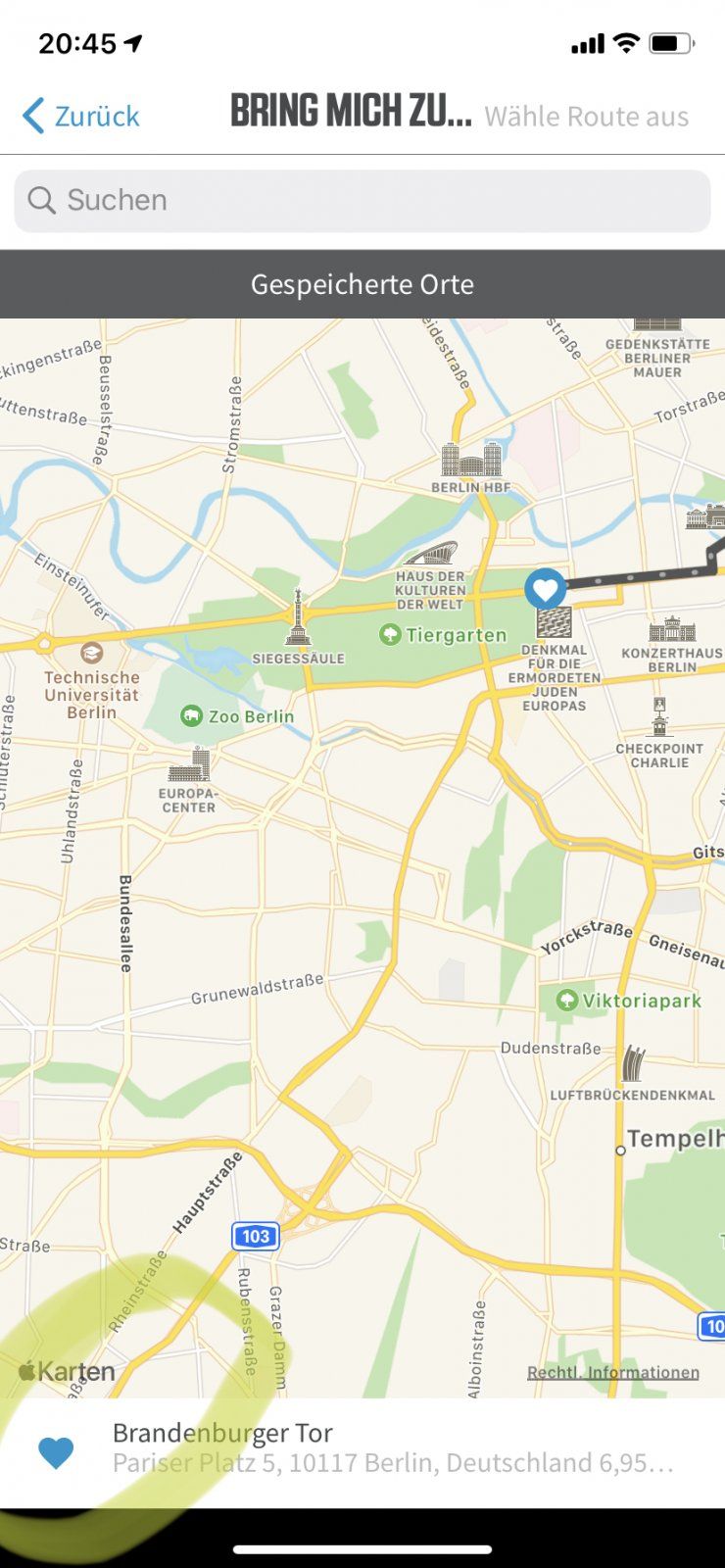

Wichtig für mich wäre das ich sie am PC erstellen kann und dann irgendwie hochladen. Würde das ganze gerne nutzen wollen um auf längeren Touren interessante Orte zu markieren, die ich aber nicht zwingend anfahren will.

Orte speichert man in der App. Einfach die in der Karte getippte Adresse per Herzsymbol markieren. Man kann hinterher auch den Namen editieren.
