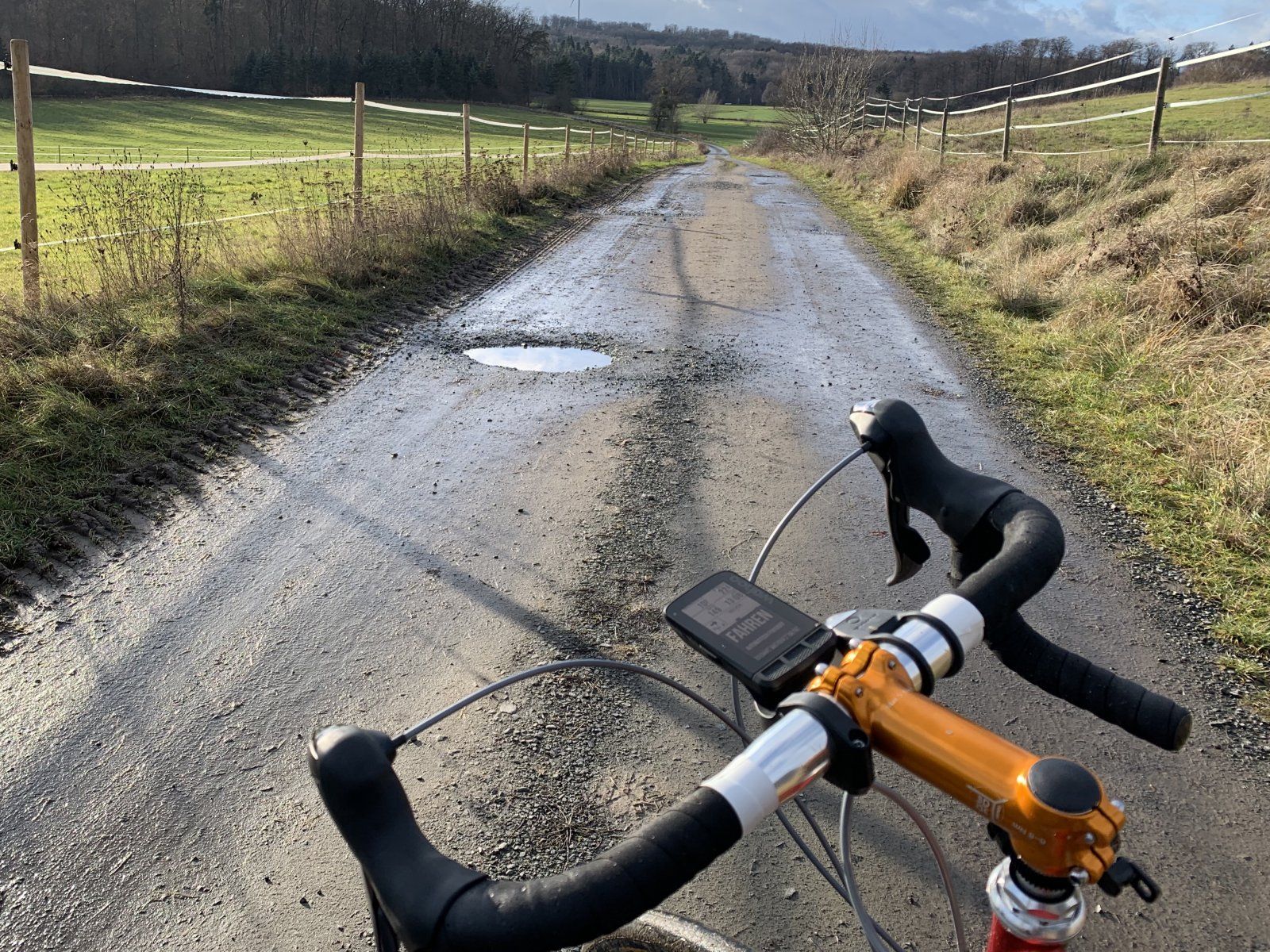

So, ich konnte jetzt den Wahoo mal auf ein paar Touren ausprobieren. Bisher bin ich, bis auf die genannten Software Bugs, sehr zufrieden. Ich nutze ihn vor allem zum Navigieren. Daher war der Bolt nie so interessant. Ich habe zum Black Friday zugeschlagen.
Das navigieren klappt wirklich super und das Display ist gut ablesbar, die Karte hat eine brauchbare Darstellung. Mir gefällt die minimalistische und farbliche Darstellung. Da ich bisher mit der Komoot App navigiert habe, hatte ich diesbezüglich Bedenken. Aber Wahoo hat die Darstellung auf genau das Wesentliche beschränkt. Ich kann gerade auch die Nebenwege beim Graveln schnell einschätzen. Manchmal fehlte mir die Karte nicht nur zu zoomen sondern auch zu verschieben, um zB einen bestimmten Weg auszukundschaften. Aber notfalls kann ich das dann auf dem Handy nachholen.
Gut finde ich, dass der Wahoo ca. 220m vor der Abbiegung einen ersten Hinweis gibt. Dann hab ich genug Zeit da mal zu schauen und darauf zu achten, da der exakte Hinweis direkt vor dem Abbiegen manchmal im Wald um ca. 20m verzögert ist. Mit etwas Gewöhnung klappt das aber alles echt gut.

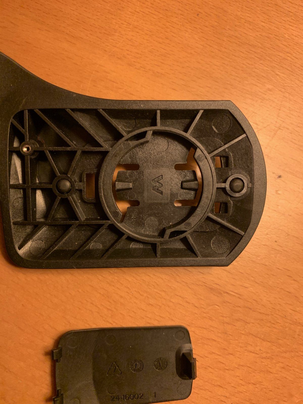

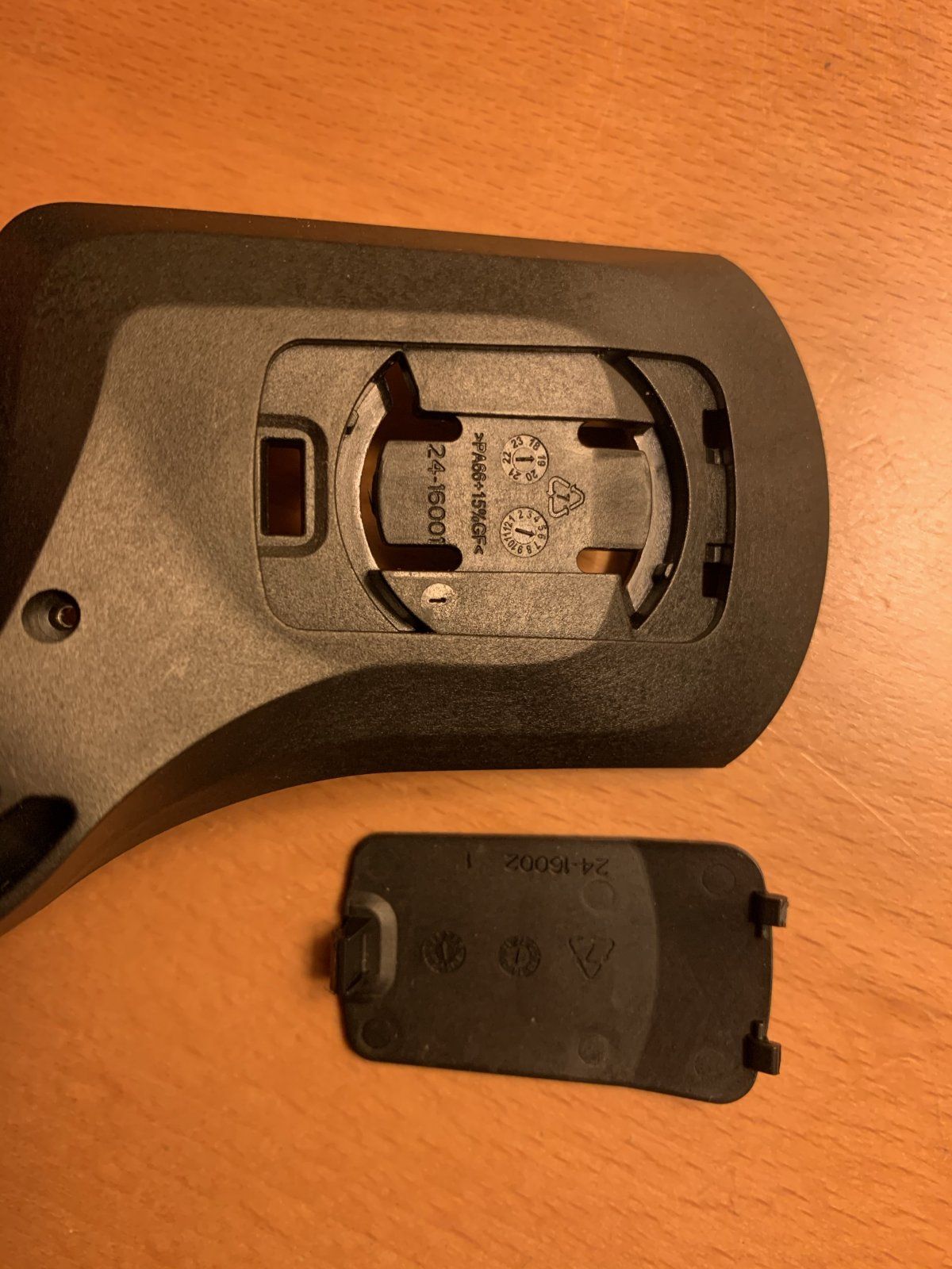

Die Schraube ist auch ohne die Klappe zugänglich. Was hat die Schraube mit dem Gewicht zu tun?
Die Schraube hat, meine ich gelesen zu haben, nichts mit Gewicht zu tun, sondern mit einer Vorschrift, dass Anbauteile in Rennen “fest“ mit dem Rad verbunden sein müssen.
Ob diese Abdeckkappe da einen praktischen Nutzen hat, oder vielleicht konstruktiv bedingt ist, weiß ich nicht.
Soweit ich weiß zählen Anbauteile nur in das Gewichtslimit, wenn sie fest mit dem Rad verbunden sind. Deswegen gibt es die Schraube.
Für die meisten von uns völlig egal ;-)
