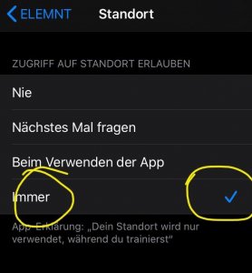

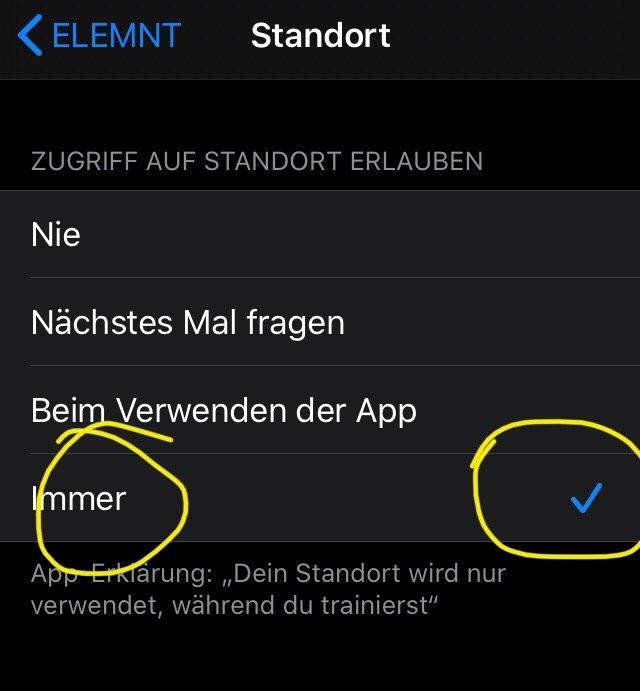

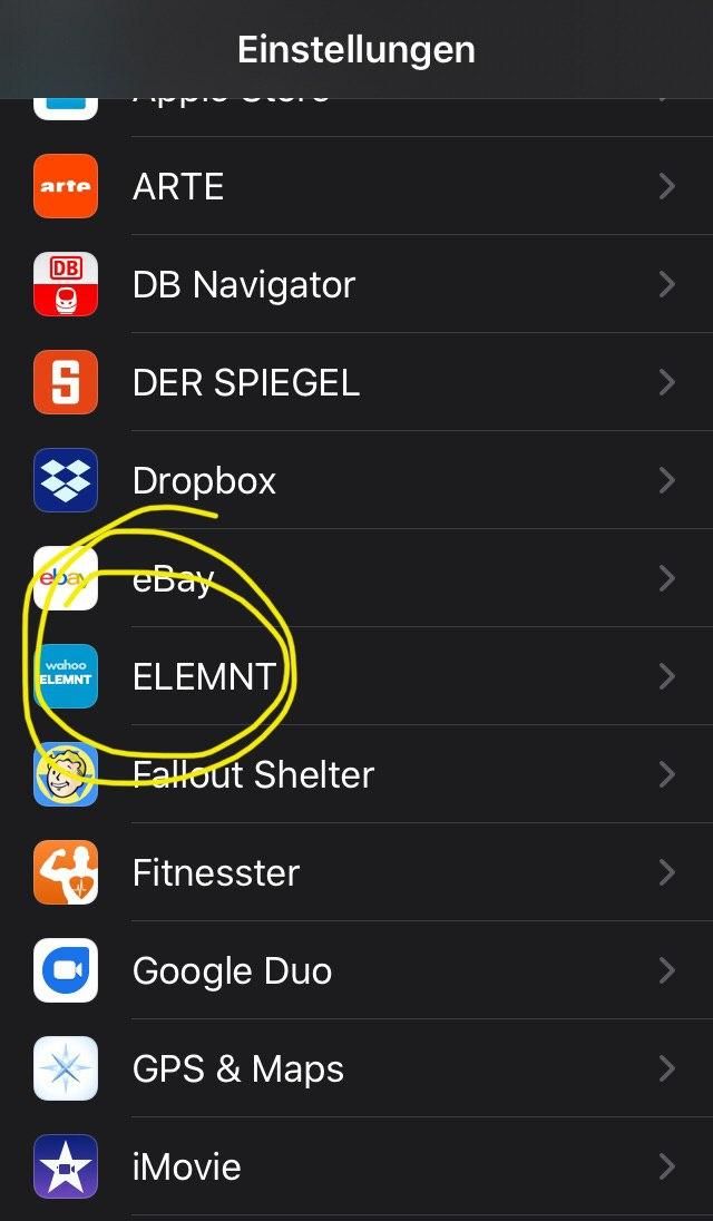

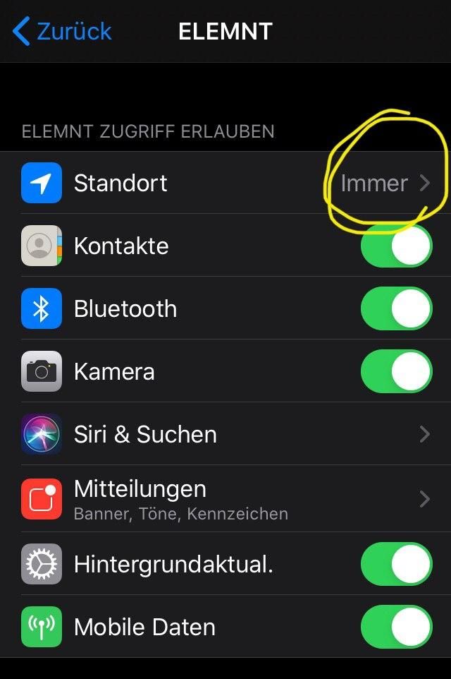

Moin ... ich hatte dazu mal den WahooSupport angeschrieben ... mit folgender Antwort.
" ... überprüfe mal bitte die iOS Einstellungen für die ELEMNT App. Standort sollte dort auf 'IMMER' stehen."
Ich reiche mal 2-3 Screenshots von meinem iPhoneSE nach ... zum besseren Verständnis. Seitdem funktioniert
es wieder. Ich hoffe ich konnte weiterhelfen.
o/ Joerg

Moin. Hat leider nicht geklappt.
Was hat denn genau nicht geklappt? Alles beachtet ... BluetoothPairing, hat die App den Mini gefunden etc.
Der Mini ist einfach dahingehend verbugt und unbrauchbar. Ich habe meinen verkauft.
Heyho o/ ... ich denke, dass es wohl eher an der ELEMENT App liegt.
Immerhin gab es direkt nach dem Kauf und der Ersteinrichtung des Mini an meinem Rad keine Probleme.
Diese kamen erst mit diversen 'Updates' der ELEMNT App.
Ich hatte ähnliche Schwierigkeiten mit einem Android. Habe den Tip bekommen ,dass der Stromspar-Modus für die App ausgeschaltet werden muss. Das hat bei mir gereicht.
