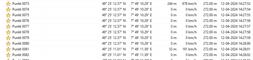

Nachtrag: ich habe gerade mal die Dateistruktur meines Garmin überprüft. Da werden die gefahrenen Touren im Ordner "Activities" im .fit-Format abgespeichert. Eine mit dem KickR gefahrene Route habe ich jetzt wieder in eine GPX-Datei umgewandelt und ein interessantes Phänomen festgestellt - das ist mir während des Training aufgefallen, jetzt habe ich die Erklärung dafür:
Mein Positionszeiger bleibt für eine unterschiedliche Dauer an seiner Position - beim Fahren geplanter Routen mit dem Bolt ist das anders. Wenn ich mir jetzt die Trackpunkte ansehe - siehe den beigefügten Auszug -, dann aktualisiert der Edge meine Position nicht jede Sekunde, sondern, wie z.B. im Auszug abgebildet, nur eine allerdings nicht immer identische Zeitspanne, hier 8 Sekunden. Und plötzlich bin ich dann 53m mit 191 km/h gefahren. 🤣
Am Ende werden dann die Routenparameter wohl gemittelt, denn die Werte, die ich daraus ablesen kann, sind stimmig.
Beim Bolt dagegen bleiben Längen- und Breitengrad leer, offensichtlich nimmt der Bolt diese Infos nicht aus der GPX-Datei, simuliert also nicht die Strecke. Das deckt sich mit deiner Beschreibung, Ralphi_TF.
