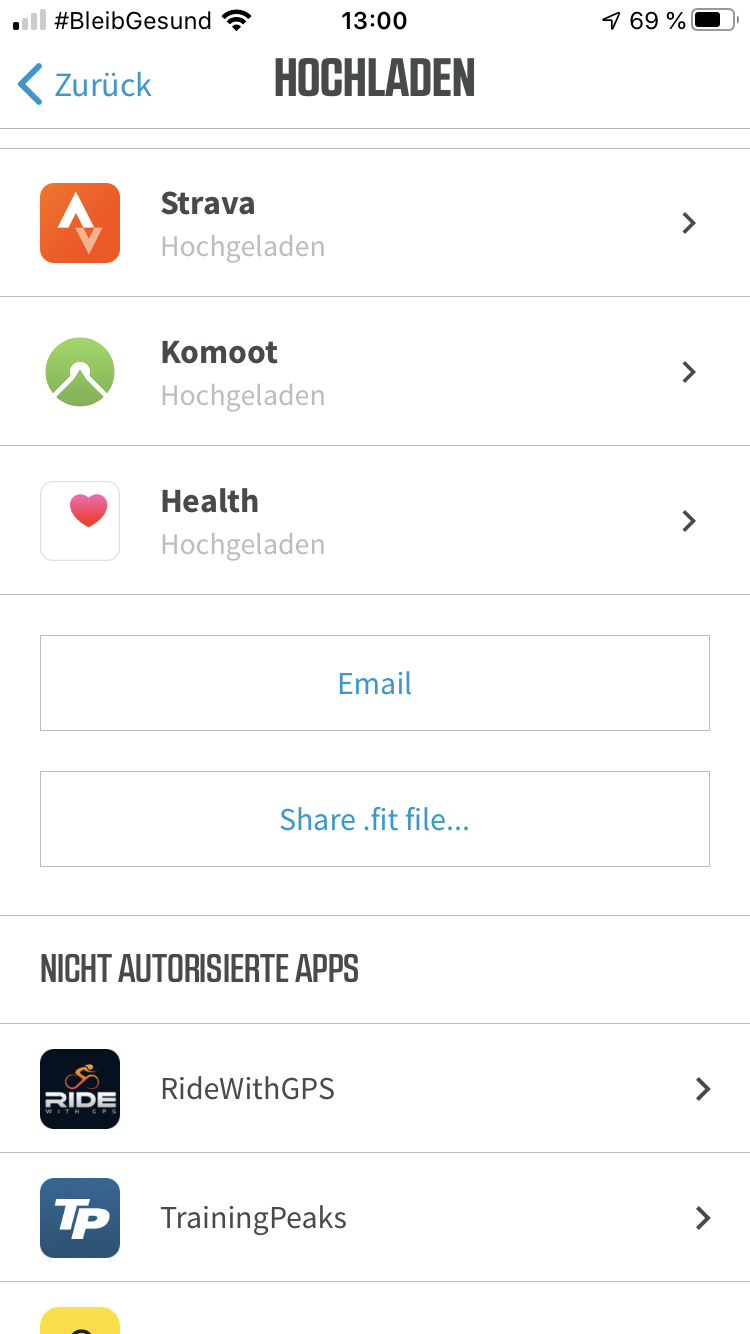

Ich habe immer das Problem, dass das Training nicht zu Strava hochgeladen wird. In der Wahoo Companion App wird es allerdings als hochgeladen angezeigt. Nur leider scheint es nicht bei Strava anzukommen. Der Upload zu Komoot funktioniert dagegen. Ich nutze auch iOS. Glaube aber eher, dass ein Problem an der Schnittstelle Wahoo/Strava vorzuliegen scheint.
Ich muss auch öfters den Hochladen Button nochmal drücken und die App schließen und wieder öffnen.
