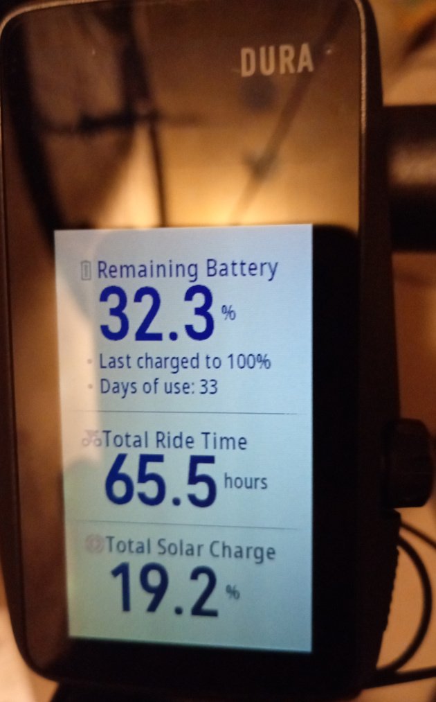

Aber der Dura ist wirklich ein Laufzeitwunder, die 120 Stunden die Coros angibt halte ich nicht für komplett unrealistisch
Das Gerät hier käme hier gerade mal auf ~ 100h (Verbrauch knapp über 1% pro Stunde) mit Solarzugabe von 19 %, demnach auf 80 h ohne.
Da waren jetzt 3 h Kartenfahrt dabei (ohne "Route-Abspielen"), 1-2 Bluetoothgeber, Helligkeit auf normal, eine Interaktionen pro Stunde (im Durchschnitt) und GPS auf "all-systems" (der angeblich weniger verbrauchende Modus).

naja das eine ist eine Anzeige, das andere sind die realen Verbräuche und die realen Zugewinne.
Ich habe da so meinen Verdacht was den Coros Dura betrifft, aber momentan ist ja auch gerade nicht viel Sonne. Aber gut, am Ende zählt das der Akku wirklich lange hält...

Klar, aber für die realen Werte müsste man halt mit nem Amperemeter dazwischen und wenn man halbwegs geschickt ist, verliert man dann nur die Garantie+Gewährleistung.
Wenn man aber annimmt, dass sie aus der Akkuspannung auf den Ladezustand schließen, dann sollte der angezeigte Wert ausreichend genau sein, wenn man nicht nur eine einzige Fahrt misst.
Der angezeigte "Solar Gain" ist IMO hinsichtlich der tatsächlichen Sonne auch plausibel, wenn da dein Verdacht (noch) in diese Richtung geht.
Mein alter Wahoo ging in einer Stunde von 100 auf 80% und von 4 auf 3%. So linear ist das also nicht unbedingt.
Ja klar, weil's auch ne Kurve ist. Daher schrieb ich ja, dass man mehrere Fahrten braucht, wo die starke Krümmung der Kurve nahe Ladeschlussspannung bzw. Entladeschlussspannung nicht mehr so stark hitted.
Warum du auch einen Vergleich zu völlig anderer Hardware ziehen willst, erschließt sich mir nicht.

Mein Eindruck war der, dass der "normale" Verbrauch immer dann viel höher war, wenn es viel "Solar Gain" gab.
Es ist ja ein leichtes für den Programmierer im Display Fantasie - Werte zu fabrizieren, denn der Kunde freut sich natürlich wie ein Schnitzel wenn da ein Zugewinn angezeigt wird, der aber real gar nicht vorhanden ist.
Solche Dinge heraus zu finden wären ja eigentlich Aufgabe von Typen wie Rainmaker, aber darauf hat der natürlich keinen Bock, das wäre ja echte akribische Arbeit und am Ende gibts dann vielleicht noch einen Rechtsstreit???
Jetzt im Winter kann mans eh nicht mehr testen, was ich aber getestet habe das war die Performance im unteren Bereich, und da bescheisst der Coros Dura nicht so wie es oft Smartphones oder Powerbanks machen, die dann in den letzten 20 Prozenten sich viel schneller entleeren...

Interessante Idee und durchaus möglich/wahrscheinlich.
Könnte allerdings auch sein, dass der Bildschirm an hellen Tagen hochgeregelt wird, wegen Lesbarkeit. Nachts geht er ja auch automatisch in diesen Dark-Mode.
Leider ist ja die Dokumentation extrem dürftig, so dass das alles schon fast reverse engineering ist.

Ich habe das mal ganz grob überschlagen.
Ich habe ein Solarpanel, ungefähr 200 Quadratzentimeter Fläche. Also ungefähr 100 mal mehr Fläche als der Coros Dura. Damit kann ich meine 10 000 mah Powerbank aufladen, die hat etwa 8 mal so viel Kapazität wie der Coros Dura Akku, der denke ich 1200 mah besitzt.
Wenn die Sonne ideal scheint, ich das Panel ideal ausrichte bzw nachführe, brauche ich etwa 20 Stunden um die kleine Powerbank zu laden. Ins Verhältnis gesetzt, bräuchte der Coros Dura für eine Aufladung in der Sonne also das 25-fache, 500 Stunden.
Wenn man sagt der Coros Dura läuft 100 Stunden, dann würde der Coros Dura also selbst im allerbsten Fall, der nie eintritt, statt 2 Stunden pro Stunde Fahrt nur 20 Minuten Solargewinn erzielen.
In der Realität wahrscheinlich nur ein Bruchteil davon, man schattet ja ständig die Solarfläche des Dura mit dem eigenem Körper ab....
