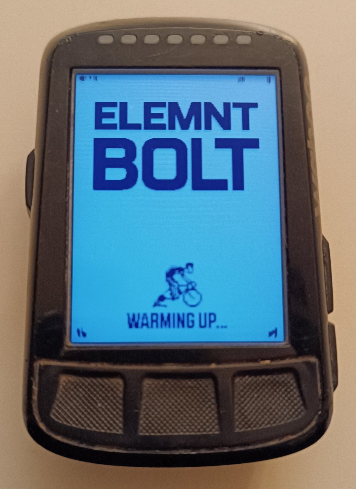

mein 3 Jahre alter Bolt hat seit Kurzem ein paar Pixelfehler. Siehe Bilder. Woher kann das kommen und kann man da mit Hausmitteln was machen? 🙄

So etwas kann durch mechanische Belastung ausgelöst werden. Vielleicht ist auch das Display mit Spannung eingebaut.
Auch wenn die Garantie vorbei ist würde ich mal ganz freundlich bei Wahoo anfragen, was man da machen kann.
Sieht aus als wäre das Display durch 'Gewalteinwirkung' auf die rechte und linke Taste angegriffen worden.
Mechanische Belastung kann ich ausschließen. Das Ding hängt entweder am Rad oder es liegt in der Schublade. Dort lag es jetzt ein paar Wochen fast ungenutzt und davor war das Display noch okay.
Es franst ja an allen 4 Ecken aus. Komisch... hat jetzt gute 20K problemlos seinen Dienst getan und ich hab ihn mittlerweile echt lieb 😅

Hatte ähnlich Fehler mit meinen (aber nur in einer ecke) - aber auch im aussgeschalten Zustand.
Hatte das Gerät dann paar Stunden auf die Heizung gelegt dann ging es weg.
=> Sprich Feuchtigkeit hat für Kontaktbrücken gesorgt.
Später mit dem selben Gerät hab ich dann horizontale Streifen bekommen (an einem Tag mit intensivem Regen) da hat die Lösung leider nicht mehr geholfen. Die sind über einige Monate dan immer mehr geworden bis sich bei einem weiteren Regen das Display ganz verabschiedet hat. Zwischendurch habe ich noch ein exklusiven einblick erhalten in etwas das offenbar ein boot-loader error oder so war 🙂
Irgendwie hat sich Bluetooth dabei auch verabschiedet aber da er über WLAN hochlädt verwende ich das Gerät immer noch zum Indoor aufzeichnen; sprich ich bediene es Blind. (Die Leds laufen noch da sehe ich die Zone)
Erstaunlicherweise gab es zwischendurch mal ne halbe Stunde wo das Display wieder funktioniert.
Das Problem war letztlich das sich die Tastenabdeckung größtenteils gelöst hat. Also irgendwie muss sich der Kleber im lauf der Zeit auflösen und dann geht die Wasserdichtigkeit halt verloren.
