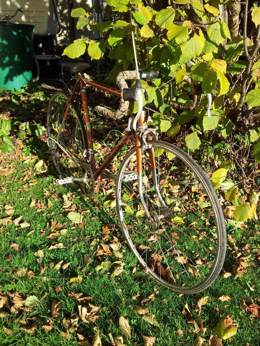

Raleigh Super Course MK II Carlton mit Reynolds 531 Hauptrohren und Carlton Gabel aus 1974-1976. Verbaut war ein wilder Teilemix aus Suntour allegro umwerfer, Sakae sx Kurbel, deore Schaltwerk, Huret Hebeln, Weinmann Bremsen, Mailard 700 Naben und Mavic Module E Felgen und CLB Professionel Bremshebeln (mit Mafac Hütlis).
Verbaut wurde von mir ein NOS Huret challenger Umwerfer, NOS Weinmann 750 Bremshebel und ein Huret Schaltwerk Die Kette wurde auch getauscht und der Sattel selbst neu bezogen (in Ziegenleder)

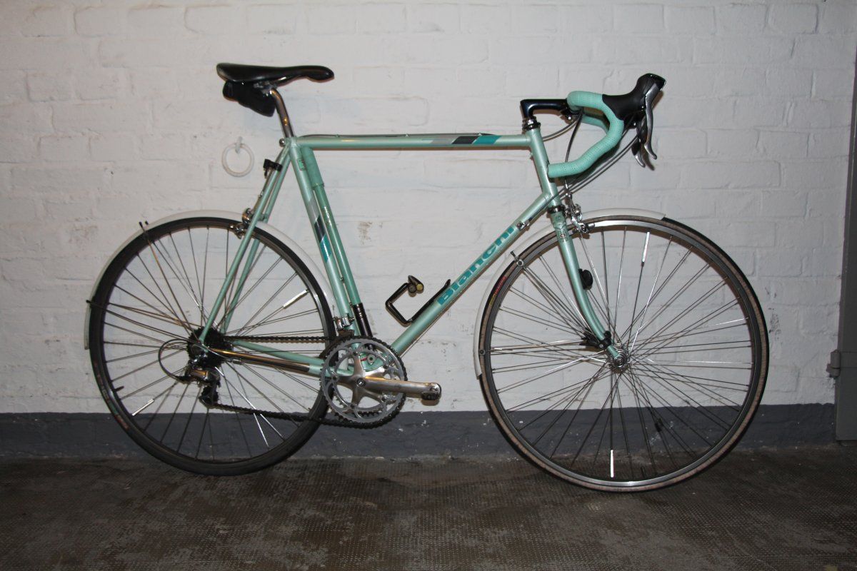

Habe heute früh nochmal weng am Schröder gebastelt und den Dura Ace / FiR Apollo LRS fertig gemacht, der schon lang im Arbeitszimmer stand. Leider bin ich nicht der beste Fotograf 😕und ich muss auch noch los, ne Handvoll Felgenbänder kaufen (daher derzeit keine Luft auf den Rädern). Aber das Ergebnis finde ich im Vergleich zu vorher wirklich ganz gut. Auf den Satz 600/Open 4CD werde ich wohl schwarze Reifen aufziehen. Denke dass das besser wirkt.

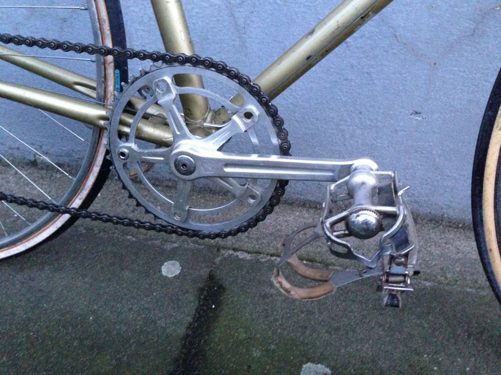

Auf jeden Fall! Bin noch unschlüssig, ob Kork, Filz oder Gummi... oder... Die einzelne silberne Kralle im 3. Foto hat Kork drin - das geht ganz gut. Aber man muss trotzdem vorsichtig sein. Hier war im Fundzustand irgend ein ekeliges vorrottetes Faserzeug eingeklebt... Die Fehlteile (Scheiben, Schrauben) muss ich auch noch adäqut ersetzten... Daher auch t.b.c.
Original gehört da tatsächlich ein Filz rein. Bei Kork wäre ich mir nicht sicher, ob das nicht kratzen könnte (bei manchen Filzen allerdinx auch). Gummi (EPDM) scheint mir eine gute Alternative zu sein.

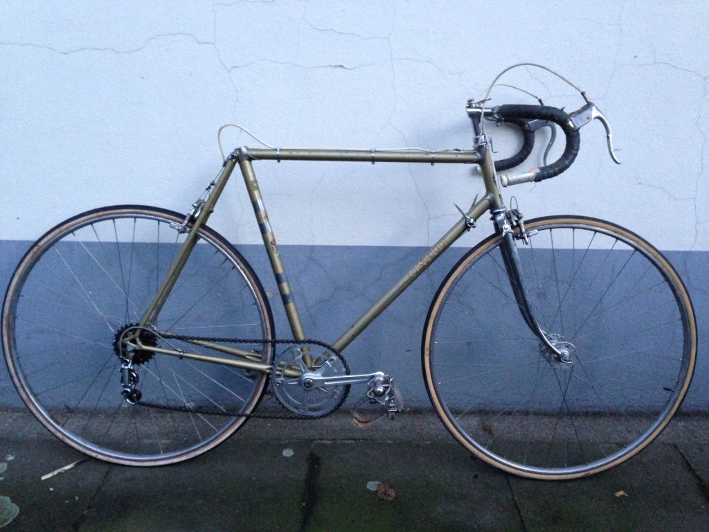

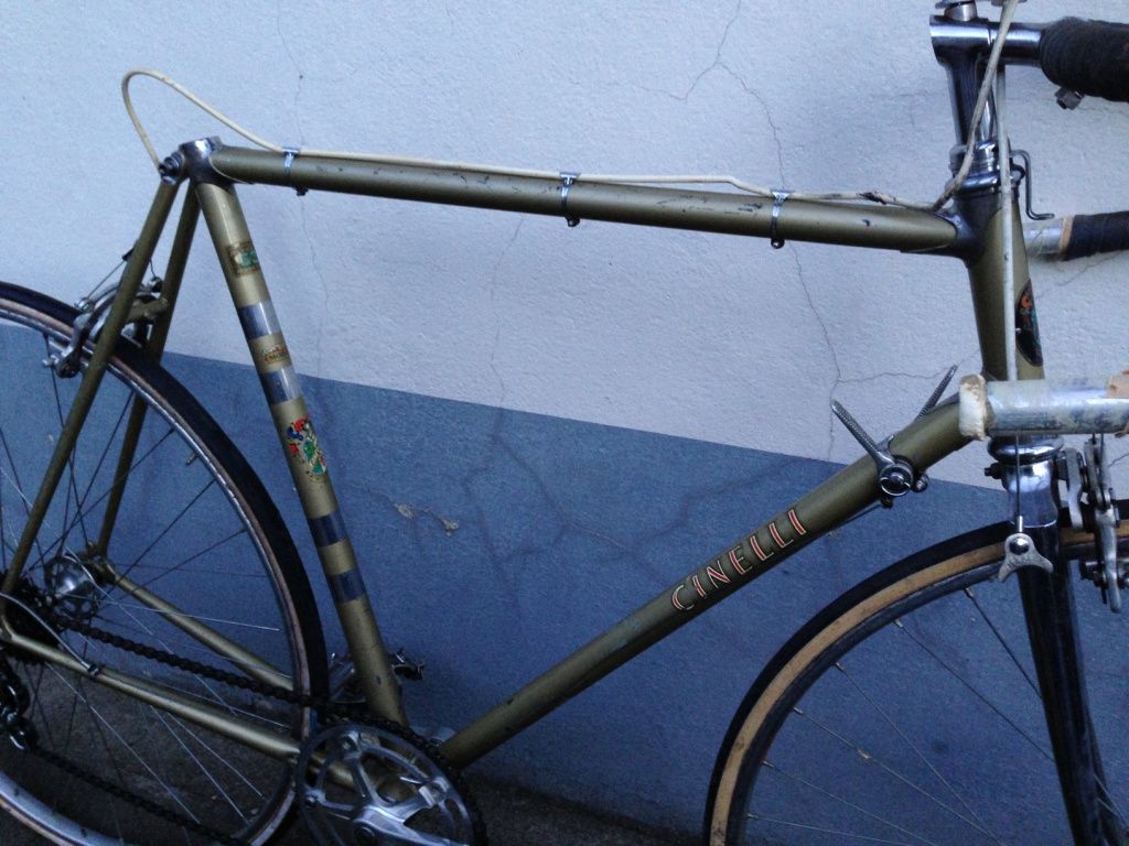

Cinelli Speciale Corsa 1962/63 (vielleicht auch früher, hat Spuren eines Hebelwerfers):
Vorher:
img_2454-jpg.120783
img_2456-jpg.120784
img_2458-jpg.120785
Nachher:
Die Laufräder kommen eigentlich in mein anderes 1963 SC, das noch nicht fertig ist. Mir fehlt noch eine Scheeren Standard Felge. Es sind hier NOS Ruban Bleu Felgen mit neuwertigen NO Record Naben. Von daher geht der Tausch wohl erstmal in Ordnung..
