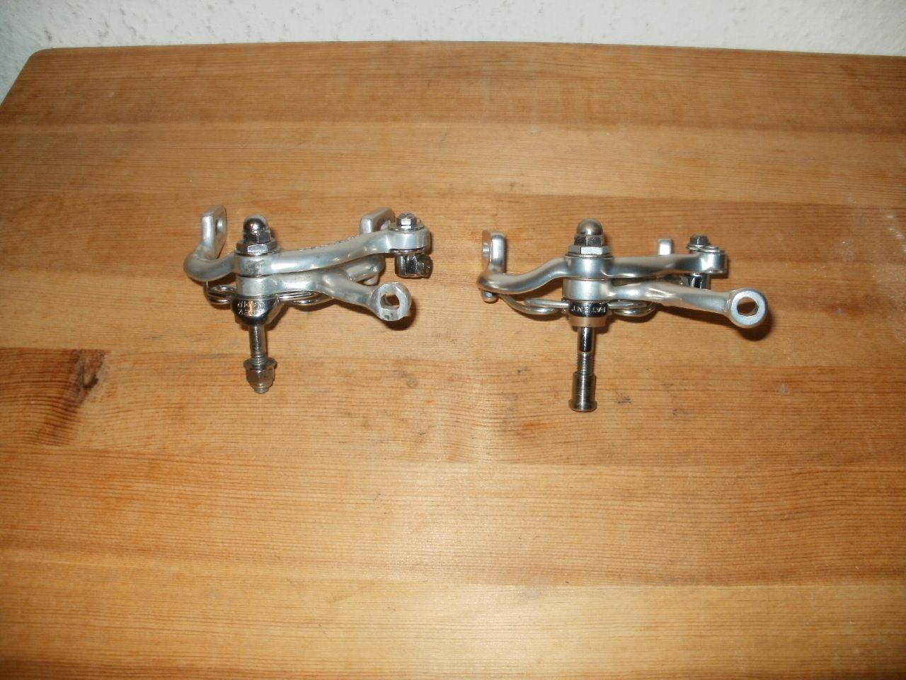

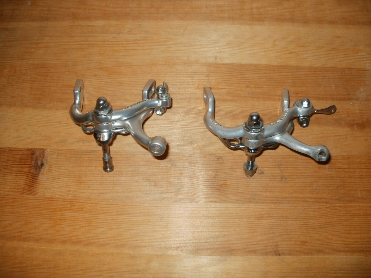

Vorher-Nachher
Bäumchen Wechsel dich.....
Vorher....
Mittendrin
.....nachher.

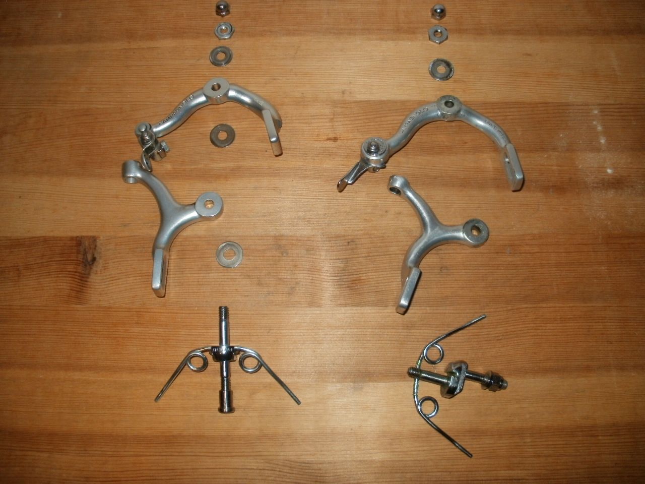

Natürlich eine positive Entwicklung, aber das Design des Rahmens schreit förmlich nach einer neueren Gruppe - 6207/08 bzw Tricolor fände ich beides passend.
Puhhh, jain, 6Fach passt grade so rein, Einbaumaß ist einfach für eine 7Fach nicht gegeben gewesen.
Da das Rad eh gemischt von Komp. zu mir gekommen ist, dachte ich... ja gut dann eben anders.
Bischen Campa, bischen Shimano, Funktionstüchtig hergeben.
Bischen recherchiert habe ich auch, im Forum gibts ja ein Scapin Faden, kam ich auf End 70er bis Anfang 80er vom BJ her..
Die Teile lagen geputz in den Kisten, also drann damit😬😄

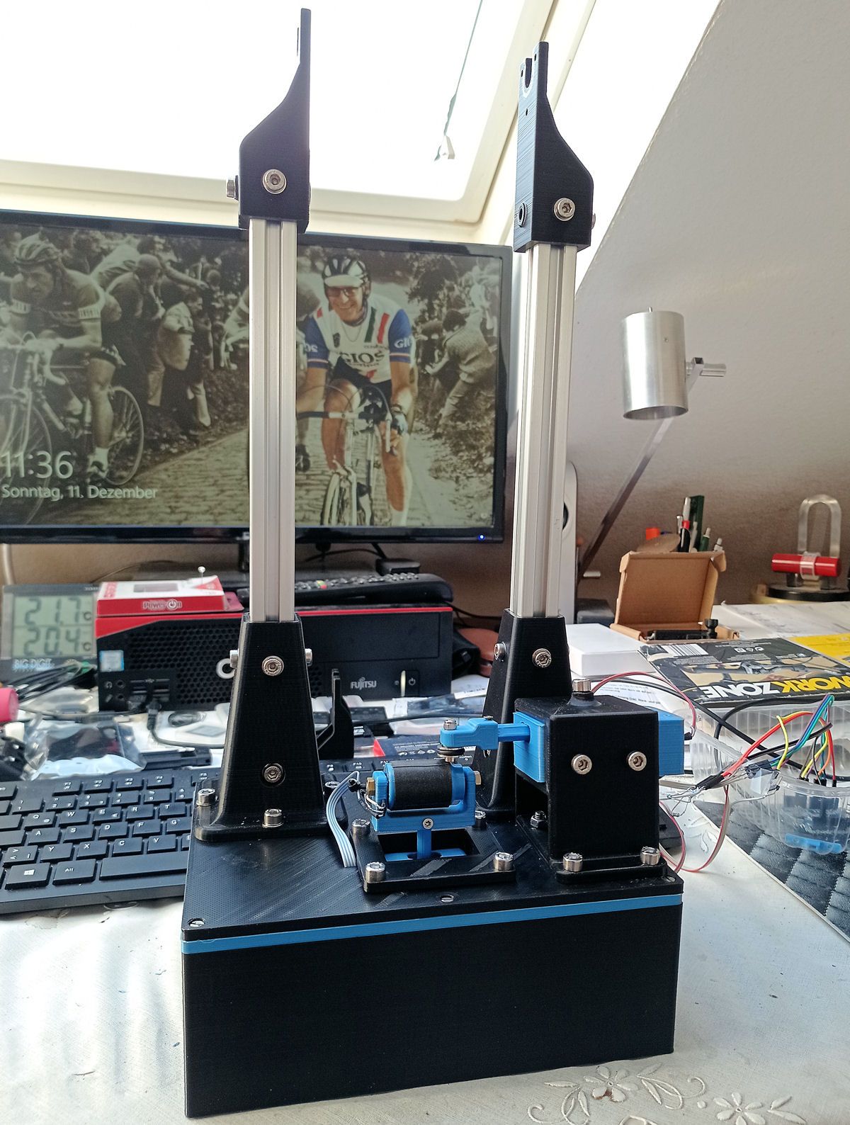

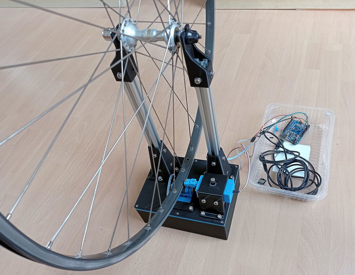

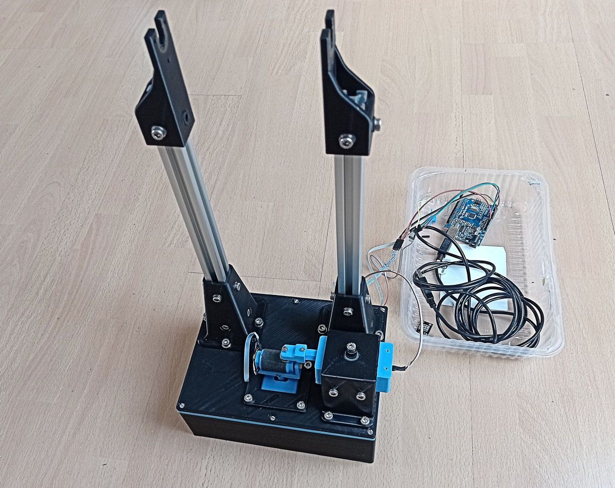

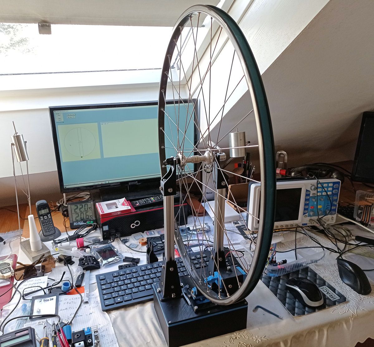

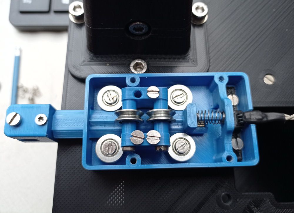

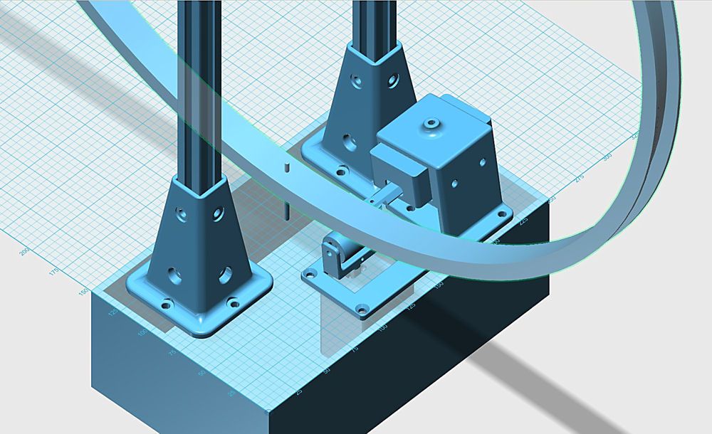

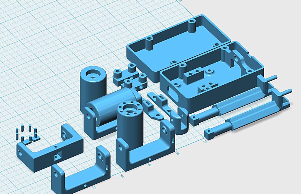

Nachdem ich jahrelang (besser jahrzehntelang) mit so 'nem Zentrierständer Laufräder eingespeicht habe...
... hab ich beschlossen mir mit meinem (inzwischen nicht mehr so ganz) neuen Spielzeug - einem 3D-Drucker - einen neuen Zentrierständer zu bauen.
Ich war einfach neugierig ob's funktioniert.

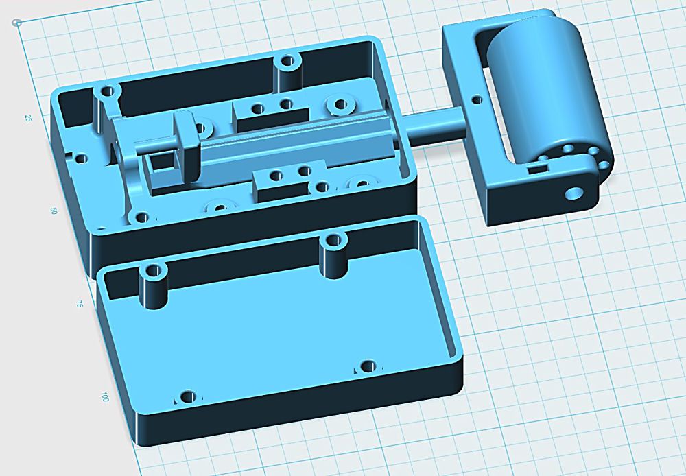

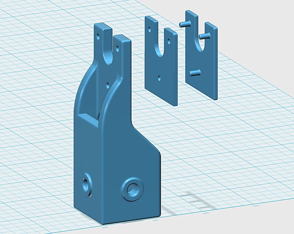

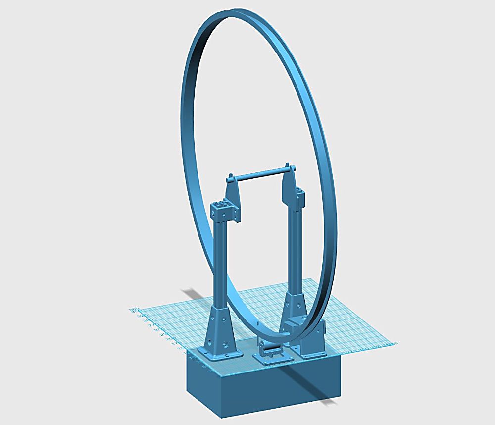

Also erstmal der Entwurf:

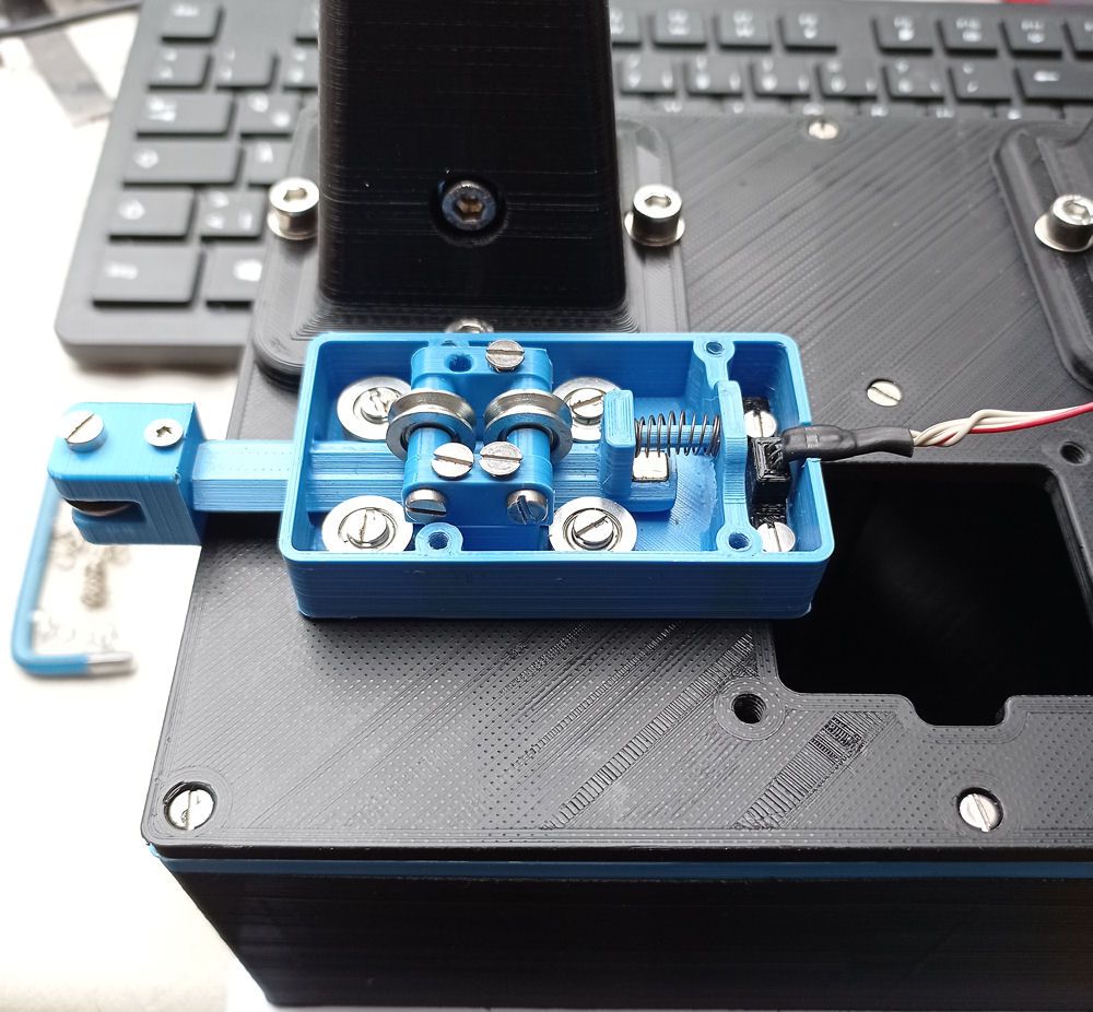

... und Ausführung:

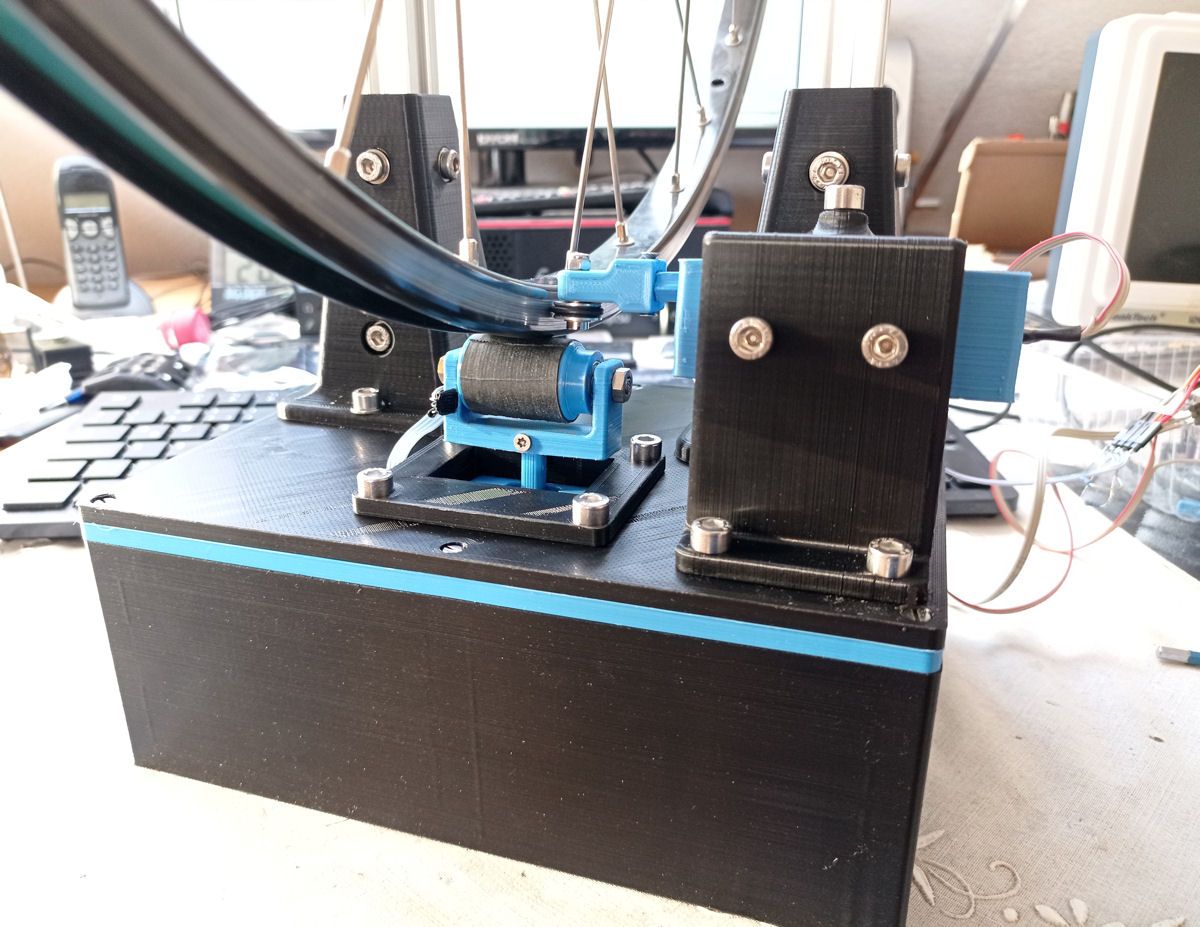

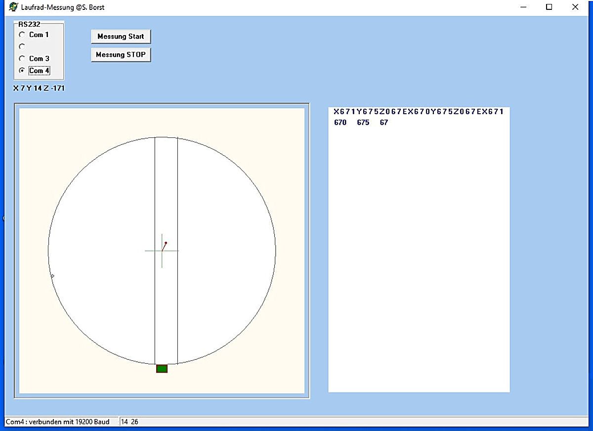

Bin erstmal recht zufrieden, jetzt geht's an die Software, ich möchte natürlich das Laufrad auch gern richtig vermessen...

3D Druck, softwaregestützte Laufrad Vermessung und SCHLITZschrauben! Das kann ich mental nicht verarbeiten.
Nun werde ich die halbe Nacht nicht schlafen können.

Gibts dann auch verschiedene akustische Signale für Höhen- und Seitenschläge?
und wie wird an verschiedene nabenbreiten von hinterrädern angepasst?
eine anzeige nahe am ort des messens und zentrierens vermisse ich auch!
Fragen über Fragen...

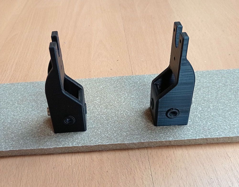

also: Für verschiedene Nabenbreiten gibt's ganz einfach verschiedene Halterungen:
Hier z.B. für 130 mm
... und die vermisste "anzeige nahe am ort des messens und zentrierens" kommt sicherlich auch noch - sei es als kleines Display oder auch (wenn ich mal viel Zeit habe) als App für's Smartphone...
Aber ich schrieb ja 's ist noch nicht fertig, also gemach, gemach...

Dickster Respekt, ich knie nieder! Was kostet einer dann, wenn du die in Serie fürs Forum herstellst? :D

Sehr nice! Und dann als Kleinauflage fürs Forum und später über croudfunding für die Massen? 😉
