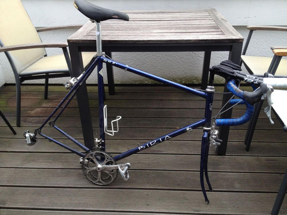

Moin, mein altes Schlachtross hätte mich durch die anstehenden Triathlons tragen sollen. Leider zerstörte der mit der Wartung beauftragte Händler den rechten Brems-Schalthebel, und da gibt's mal keinen Ersatz mehr.
Nun habe ich was Neues für den Sport, finde aber das Alteisen viel zu Schade für den Schrott (gutes Geröhr, gute Ausstattung).
Nur bin ich mir unsicher, wie ich damit verfahren soll.
Schönes Fixie für die City? Oder Schaltung lassen und auf Rahmenhebel umbauen? Lackieren (Die Decals finde ich ätzend, und beschädigt sind sie auch. Auch der Lack hat Schäden)?
Habt Ihr Ideen?
Das müsste doch einer der ersten Dura-Ace STI sein, da findet man schon noch Ersatz für, man muss halt ein bisschen Geduld haben und rumsuchen...

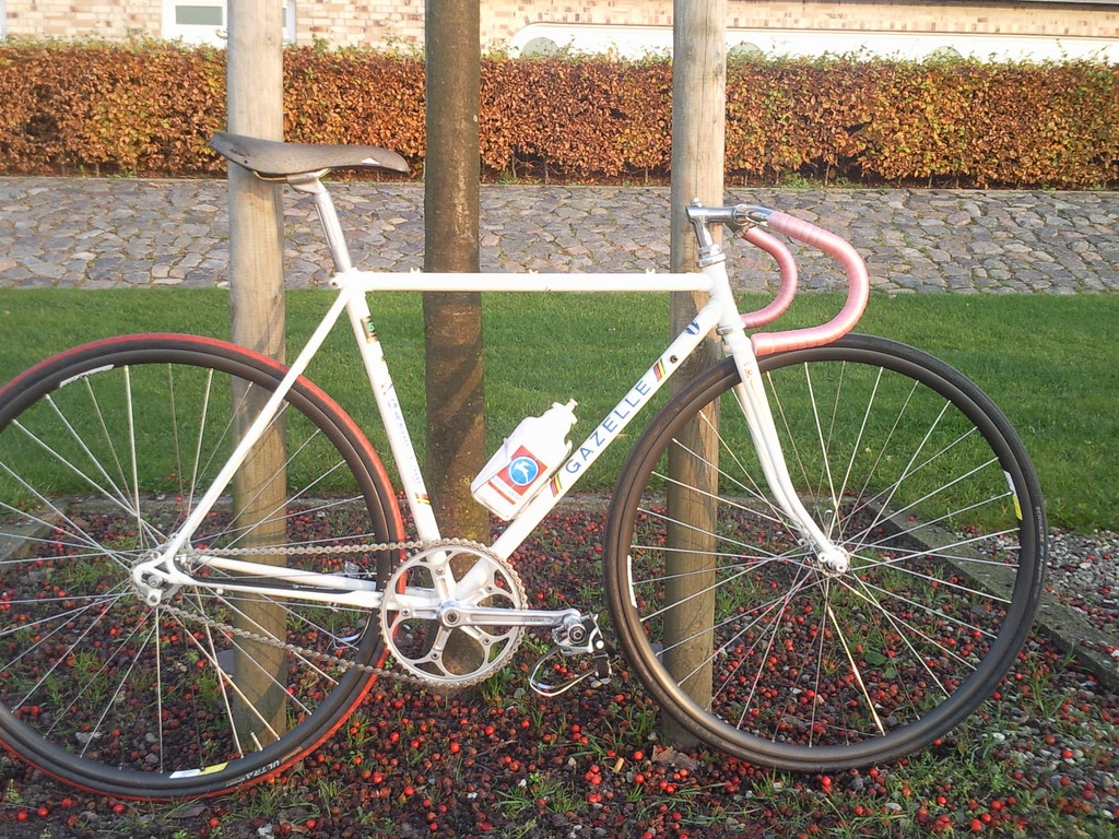

so hier nochmal ein vorher nachher von mir.
das rad fährt toll und ist mein daily driver:
nachher:
leider sind die bremsgriffe nicht golden arrow.

Hallo Gold, wieso hast Du nicht einfach den Lenker getauscht z.B. gegen:
und "normale" Bremshebel dranbauen.
Dann dein vorhandenes "Geweih" montieren und mit Lenkerendschalthebeln versehen, schon hätte es wieder gepasst.
Bei den Decals hättest Du dir ja was nettes überlegen und plotten lassen können.
Ja, aber da immer der Rechte zuerst kaputt geht, sind die entweder defekt oder sehr teuer.
Und richtig Geld in die Hand nehmen lohnt sich meines Erachtens nicht mehr bei dem Rad.
Du kannst auch einen 9-fach Schremshebel nehmen, der soll sich angeblich mit 8-fach Dura-Ace vertragen http://arnowelzel.de/wiki/de/fahrrad/sheldonbrown/dura-ace#timeline. Oder du tauschst Schremshebel und Schaltwerk. Ultegra 8-fach ist auch nicht schlecht.
Was hat denn der Händler kaputt repariert?
