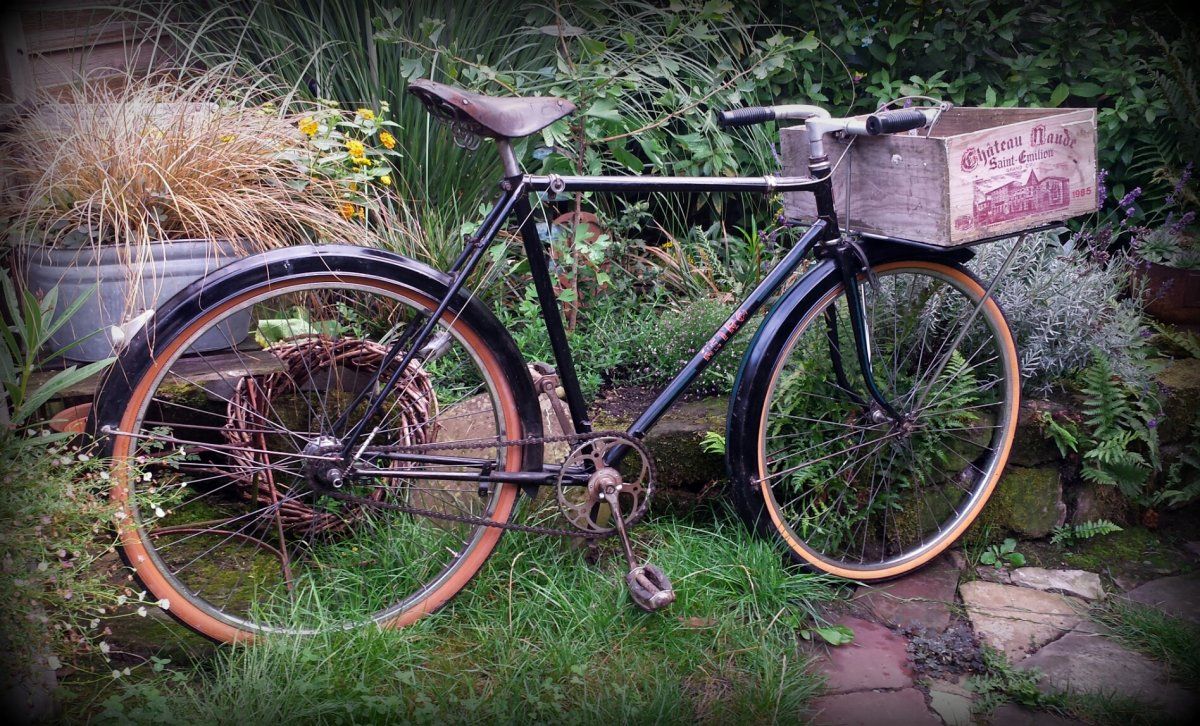

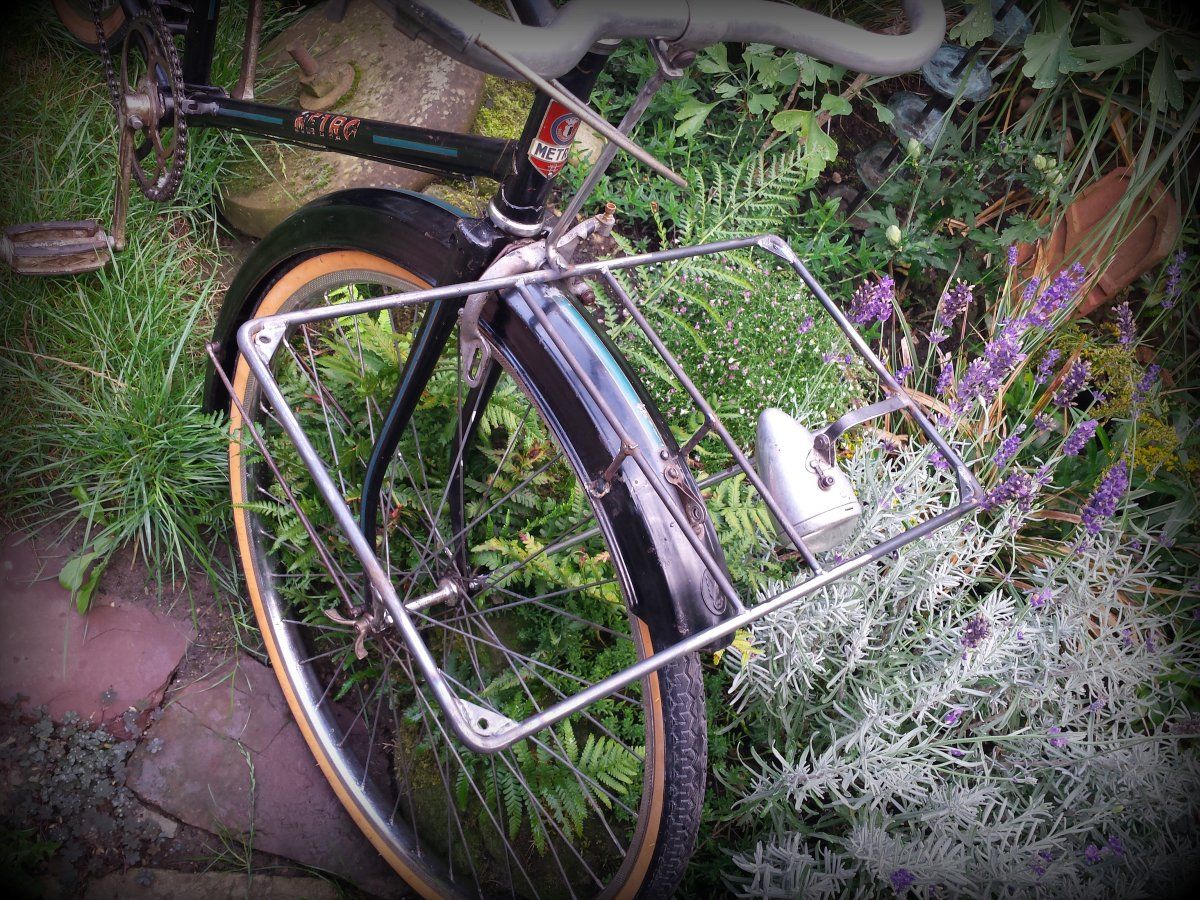

Wie an anderer Stelle schon gezeigt, mein METRO Porteur aus 1956. Die ersten Arbeiten sind erledigt, so habe ich letzt Woche den gestauchten Lenkkopf behutsam gerichtet und eben habe ich mir einen Frontgepäckträger gebaut. Nun müssen die Schweissstellen noch etwas gesäubert werden, dann kann das Teil lackiert werden. Die passende Schampus - Kiste ist geleimt und neu genagelt, jetzt wird sie schön geschliffen und mit Antikwachs versiegelt. Weiteres folgt demnächst.....

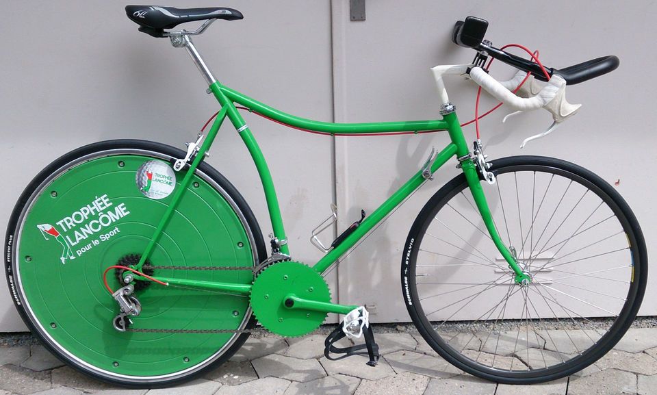

Zeich doch mal mehr Bilder, der Rahmen ist interessant
Bei dem gebogenen Rohr musste ich unweigerlich an ein gepulvertes ...
denken :rolleyes:

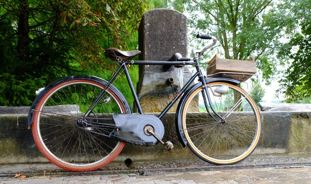

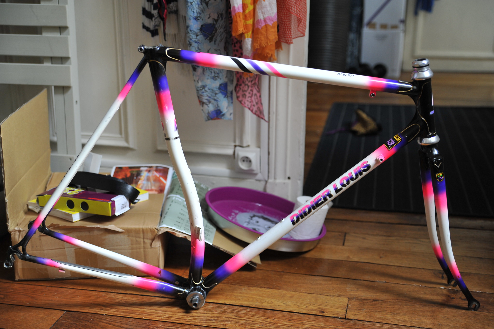

oh gott nein ! meiner hat mal so ausgesehen und müsste dem Rahmengewicht nach auch R753 sein.
[url=https://flic.kr/p/4mZETh]Cycles DIDIER LOUIS by Norris Lockley, auf Flickr
Didier Louis by Tychooooooom, auf Flickr[/url]
Das ist von 1962 (ich habe den ursprünglichen Besitzer kontaktiert) und ein Mod.B mit geradem Gabelkopf. Lenkerendschalter waren damals nicht unüblich.
Genaueres steht hier. (Müsste deine Größe sein)

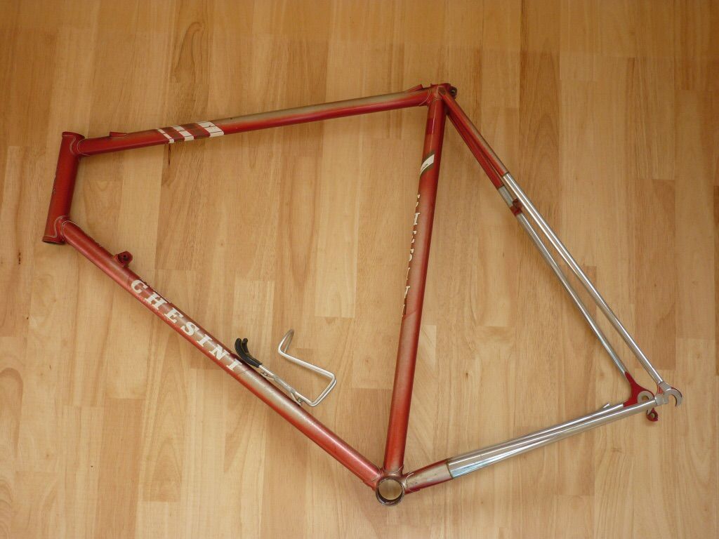

Ich will dann auch mal. So habe ich den Rahmen von @errorlogin bekommen.
Leider war der Lack nicht zu retten, also sieht das gute Stück jetzt so aus! 🙂
Ich bin auch super zufrieden, hätte ich nicht beim Zusammenbau entdeckt, dass sich Bläschen bilden. Also hab's ich es nur zusammengebaut, um einmal fahren zu können. Jetzt wird es wieder zerlegt und nochmal neuverchromt. Das Ergebnis bekomme ich dann leider erst nächstes Jahr im April zu Gesicht, weil ich in drei Wochen erstmal länger im Ausland bin.

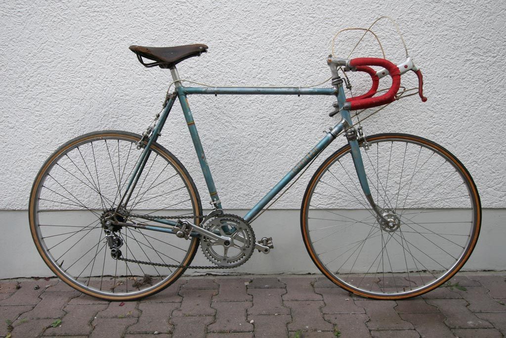

Vorher:
Nach ca. 10 Jahren auf dem Dachboden...
Nachher:
Sattel, Kette, Züge, Lenkerband und Laufräder sind getauscht, der Rest gereinigt ;-)
Heute fährt mein Sohn damit in die Schule...
In den Original-Felgen waren die Ventillöcher mit 'ner Feile aufgeweitet, damit ein Autoventil (vorn) bzw. ein Dunlopventil (hinten) passte...
An den Contischläuchen sind die Ventilmuttern auf einer Seite so ausgelegt das sie die dünnen französischen Ventile in den großen Löchern zentriert bekommen.
Ja - doch hatte ich zu den Felgen nicht mehr wirklich Vertrauen.
Hinzu kam, dass ich den Zahnkranz weder mit Gefühl noch mit Gewalt runter bekam.
Da habe ich lieber einen alten LRS aus dem Fundus genommen ;-)
