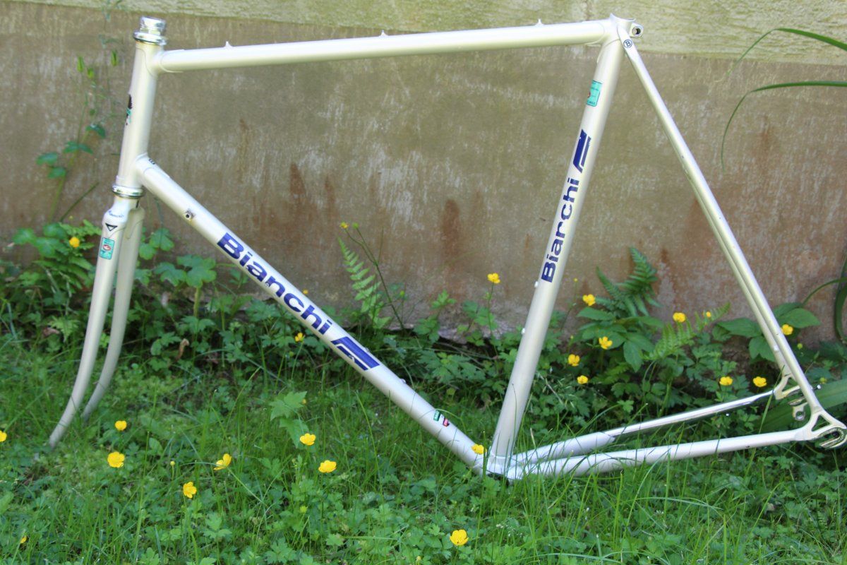

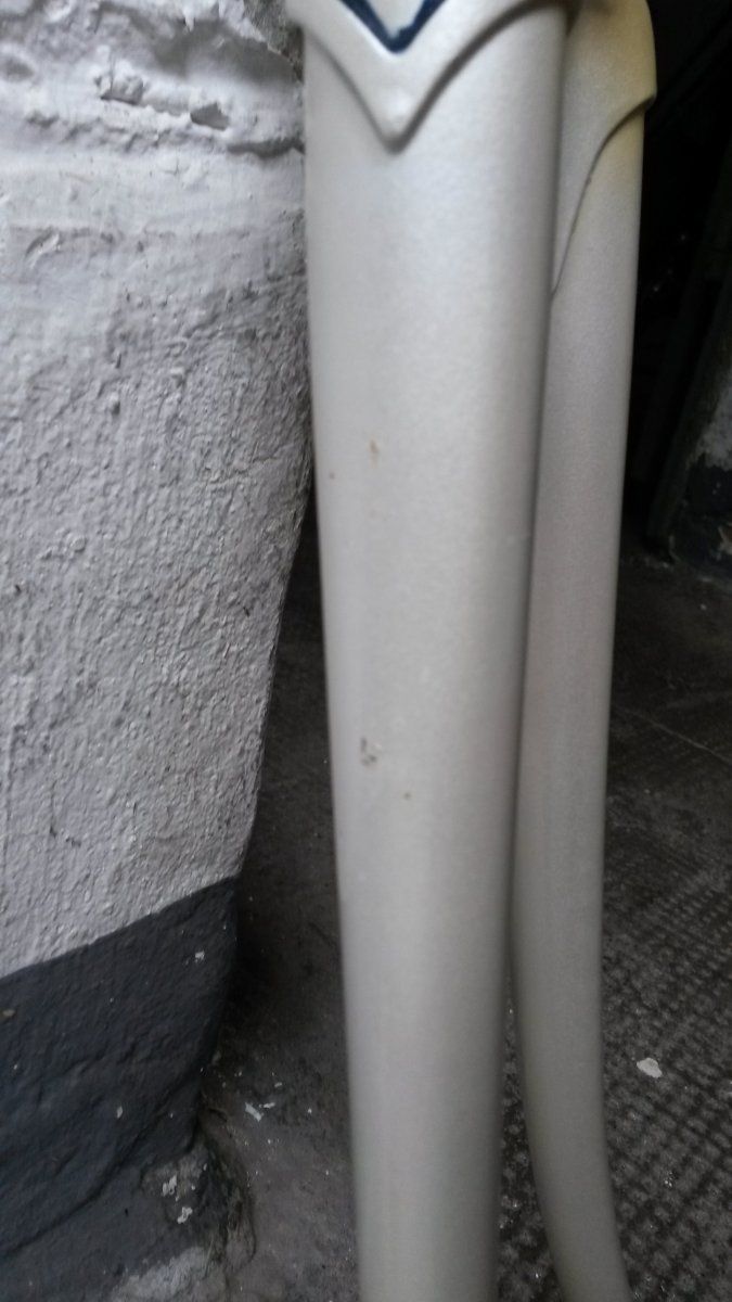

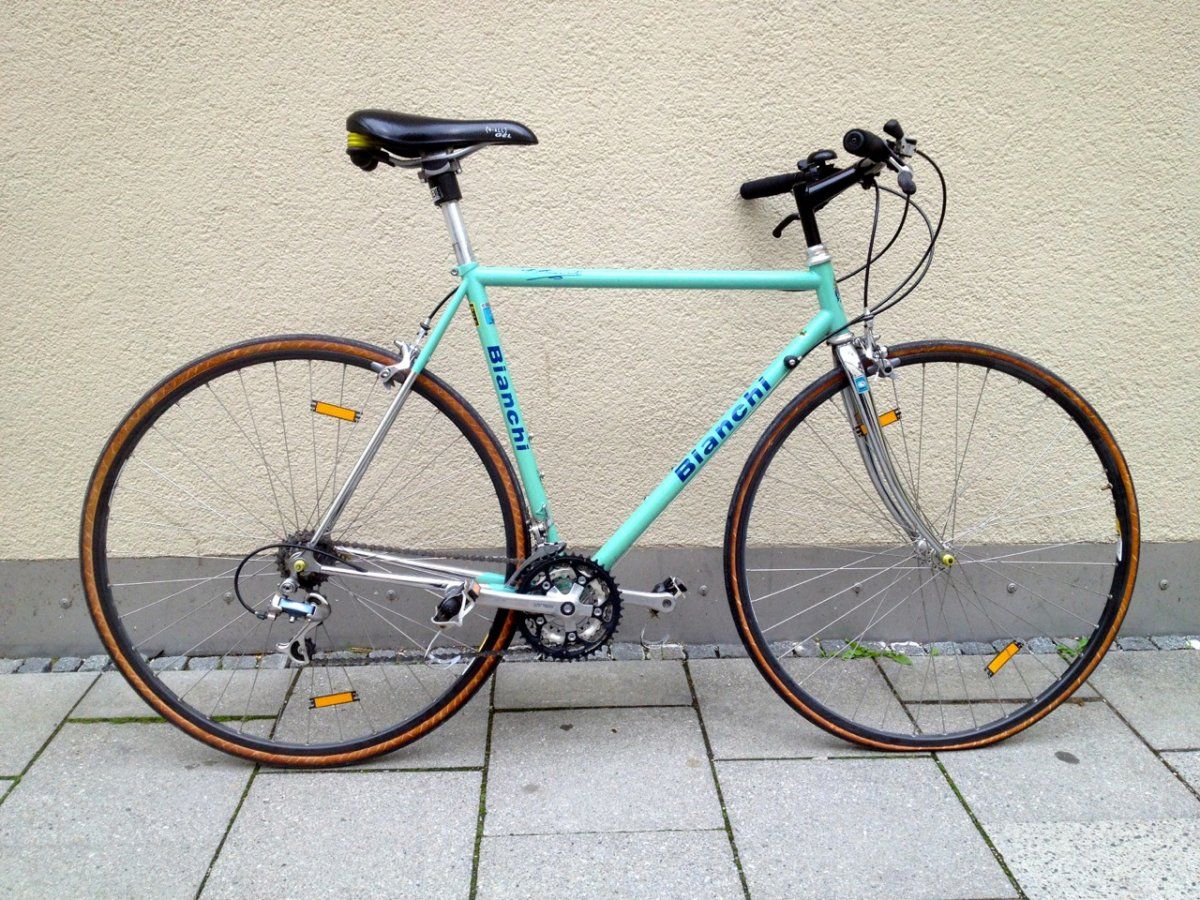

Vorher

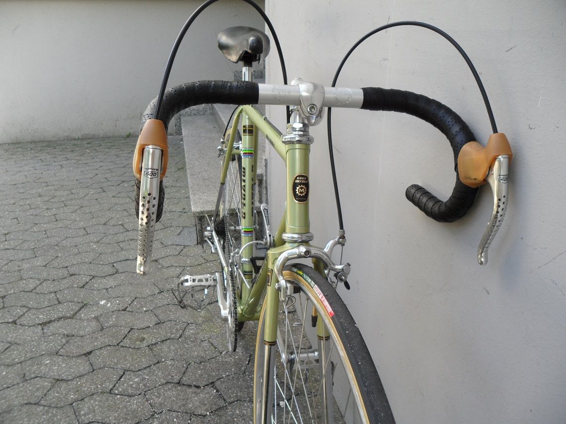

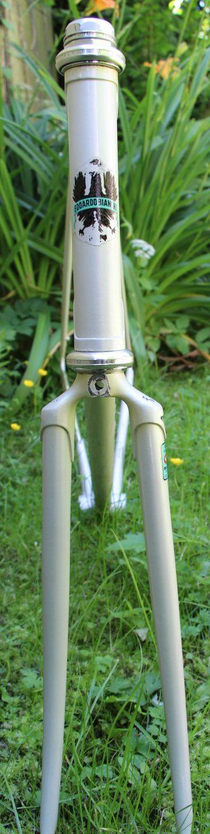

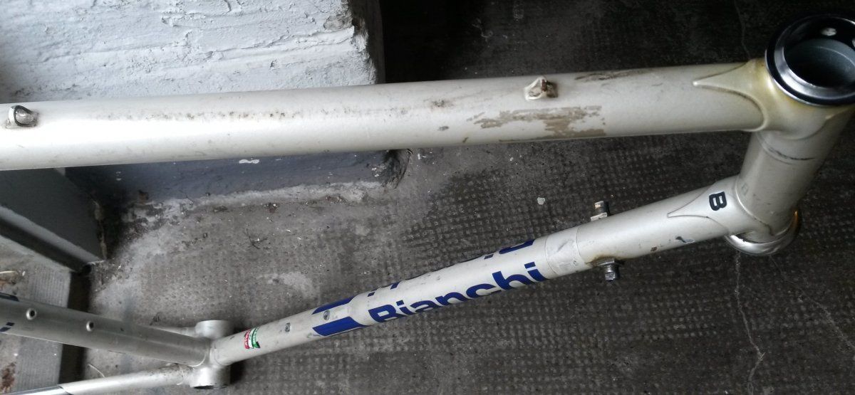

ein Fehlkauf nach unscharfen Mobiltelefonbildern

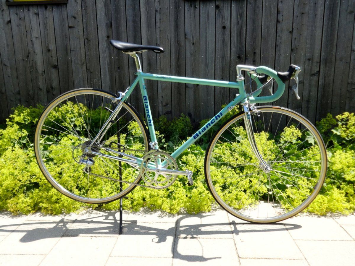

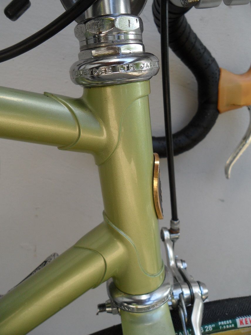

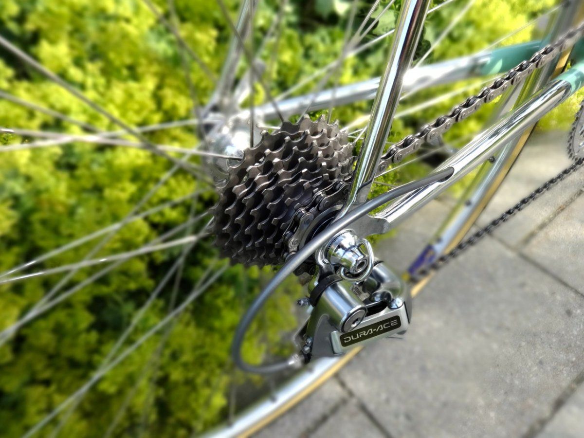

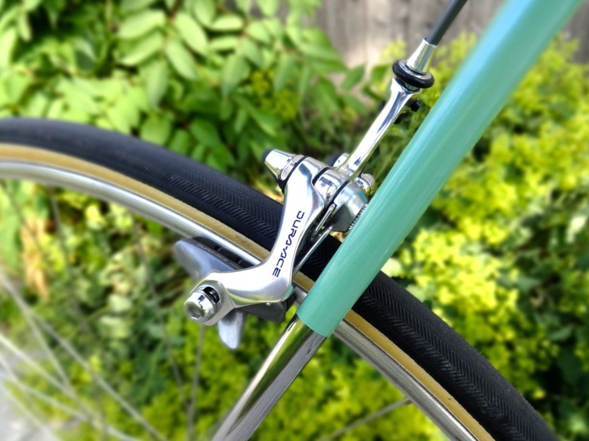

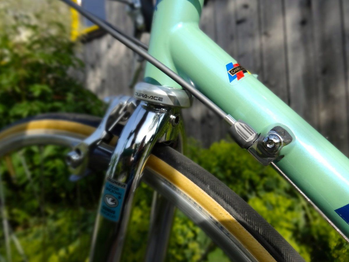

Nachher

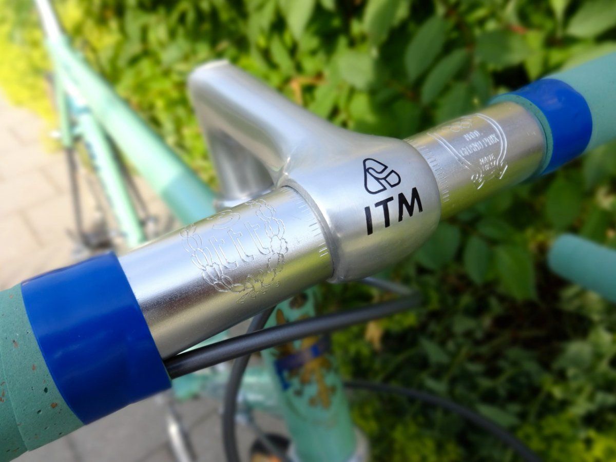

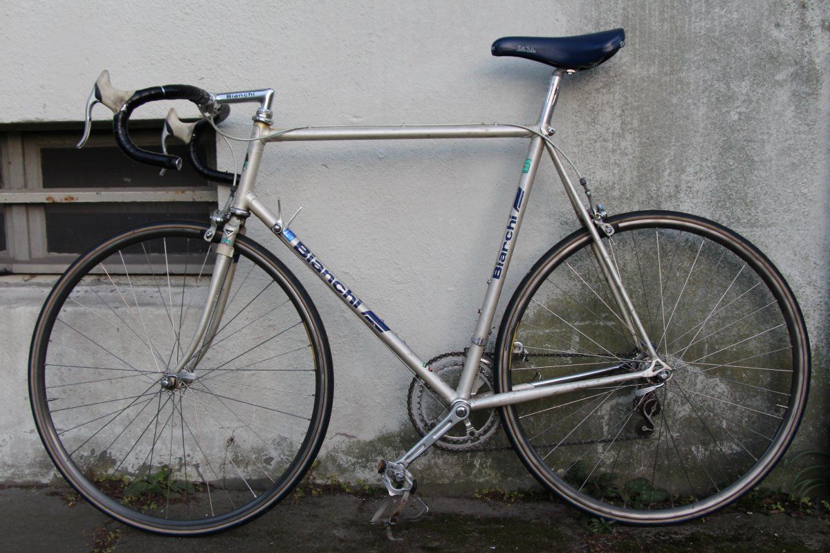

in den sauren Apfel gebissen und alle Teile bis auf Innenlager und Sattelstütze (kommt auch noch neu) getauscht.
Aufkleber aus Ungarn
Klasse Rad, warum war das denn ein Fehlkauf, kann ich nicht nachvollziehen! Und goldene Ketten sind durchaus cool!

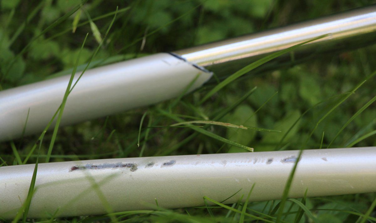

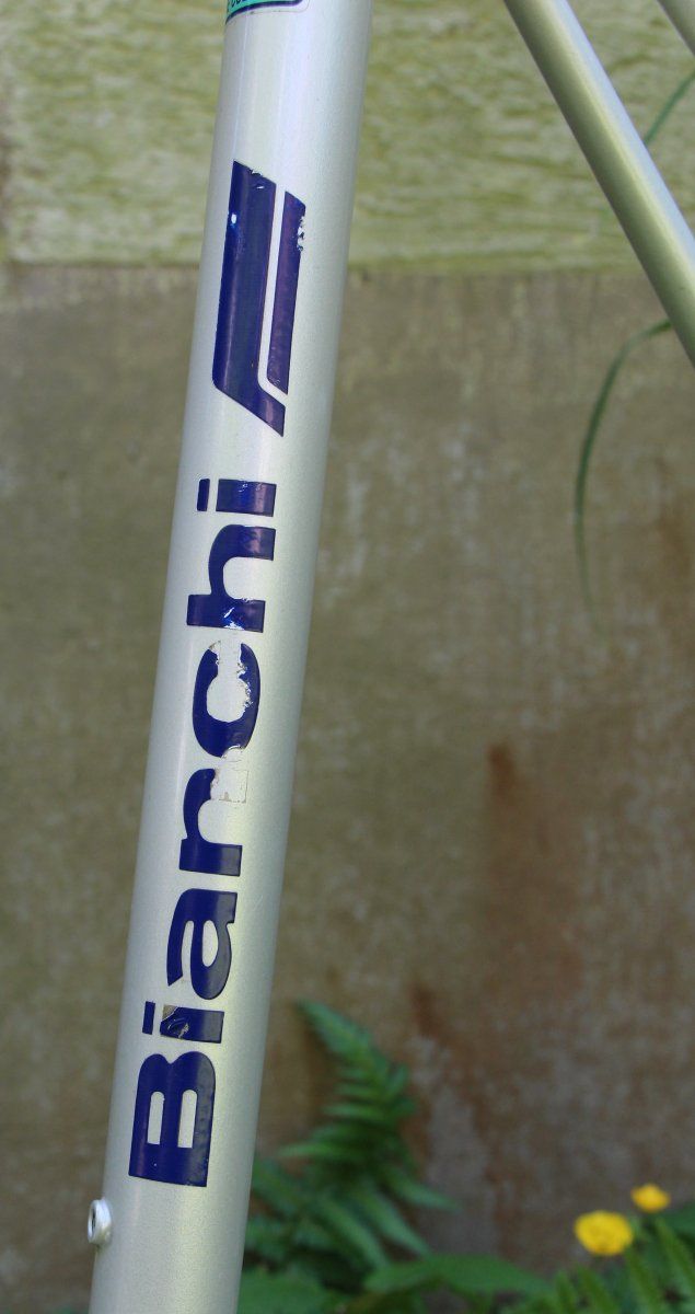

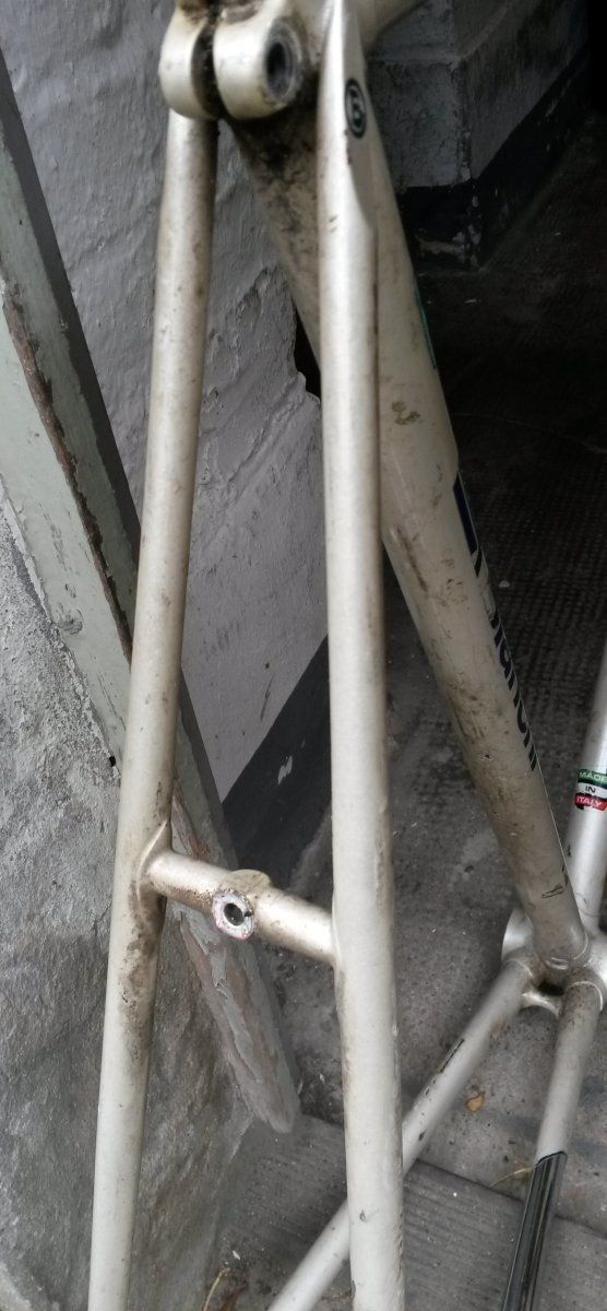

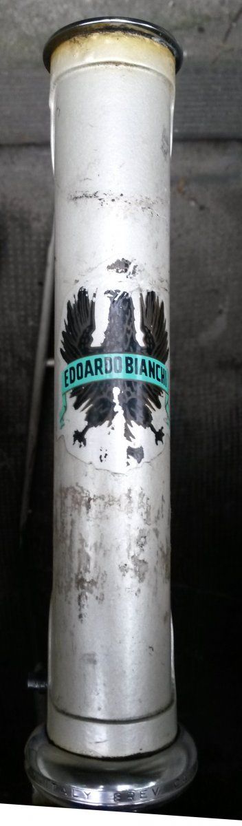

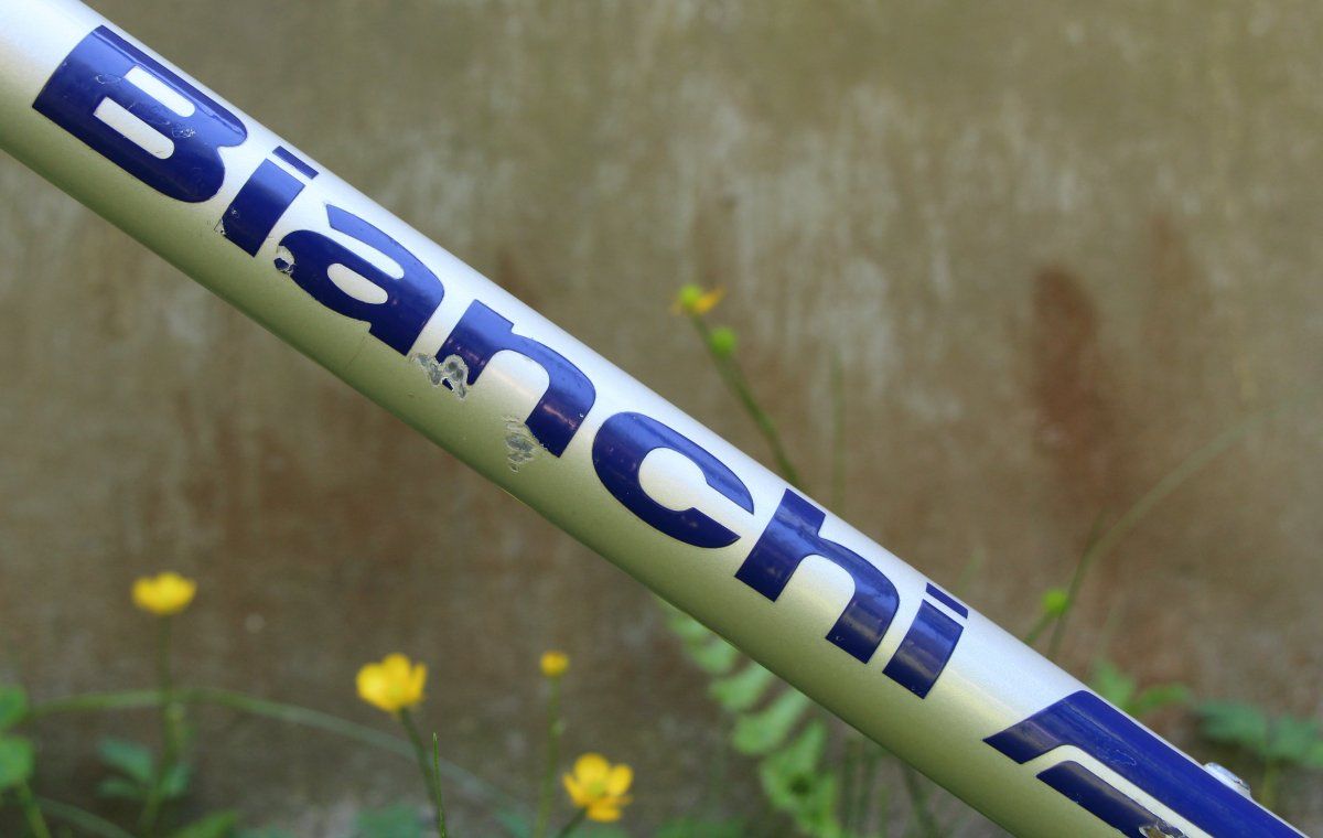

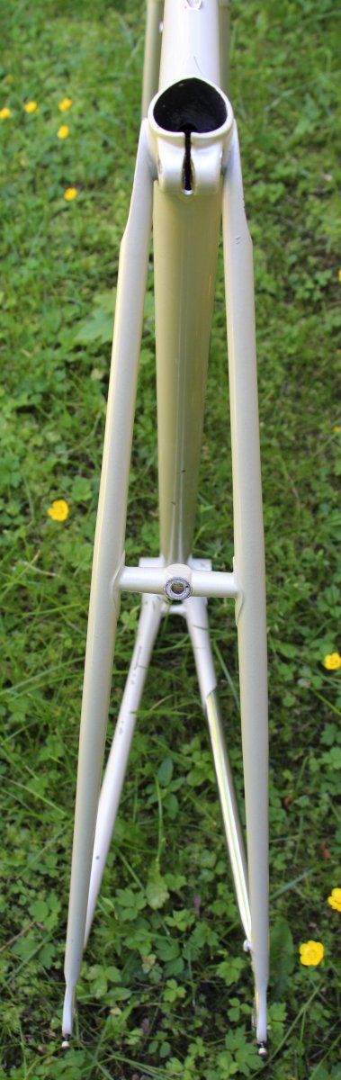

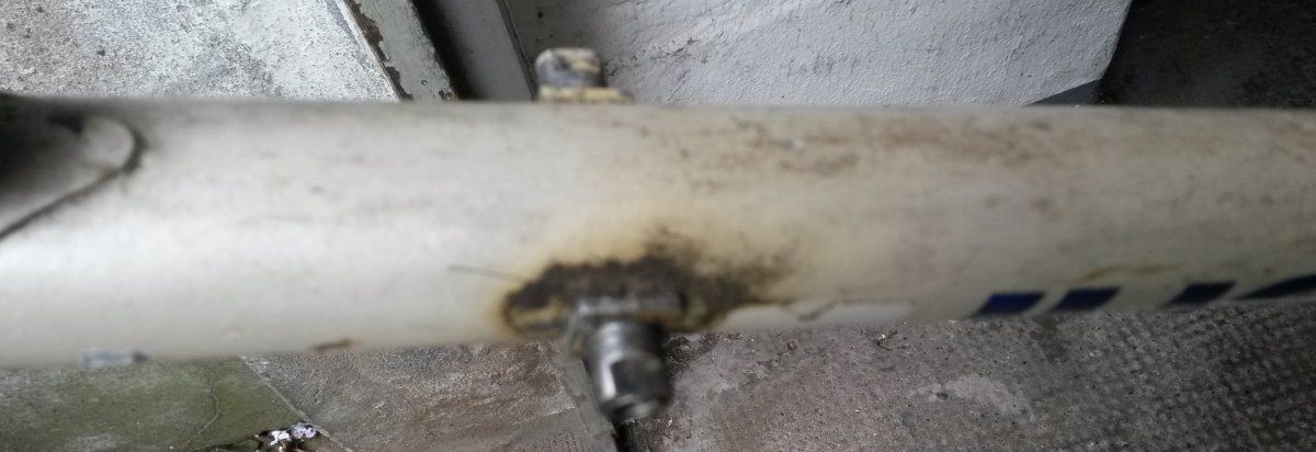

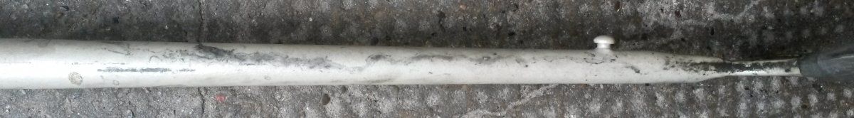

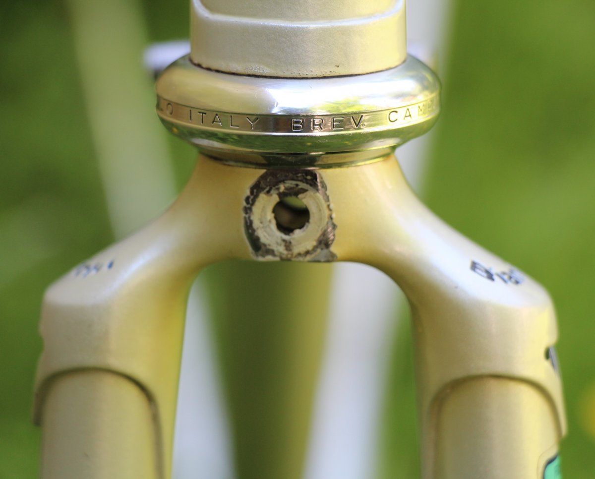

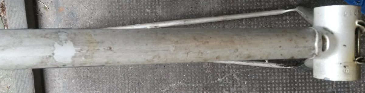

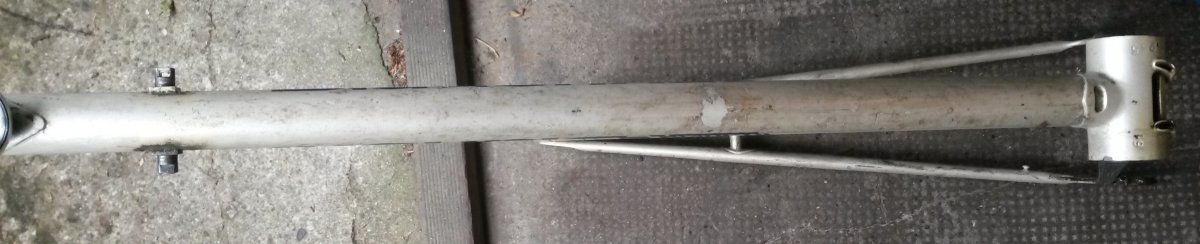

Ich habe irgendwann um Ostern rum ein Rad aus den Kleinanzeigen gefischt, was nur als Bianchi deklariert war. Viel konnte man nicht sehen, aber ein blauer, Bianchi-gelabelter Turbo war mir genug Indiz, um da mal langzufahren. Es war ein Tipo Corsa 28t aus 85 mit Pantovorbau und Super-Record Steuersatz und -stütze. Der Rest der Super-Record Ausstattung war wohl abhanden gekommen und wurde im Laufe der Jahre durch billigereTeile ersetzt, die inzwischen dem Forum zugeführt wurden. Eigentlich sah das Rad noch ganz gut aus beim Kauf, ich dachte, das bißchen Dreck geht beim Waschen ab. Die Bilder sind nach dem Waschen! Und waschen meint mit heißem Wasser und Spüli und Schwämmen und Zahnbürste. Keine Chance, diesen komischen dunkelgraubraunen Schleier wegzubekommen. Also musste ich mit Lackpolitur rangehen. Auch das war mühselig, aber letztlich recht erfolgreich. Ok, der Rahmen hat ein wenig Patina, @MukMuk bekommt grad das kotzen 😉, aber er soll ja kein Ausstellungsstück werden. Gleich auf den ersten beiden Bildern sieht man schon einen Zwischenstand, als ich das Tretlager schon poliert hatte. Krass, oder?

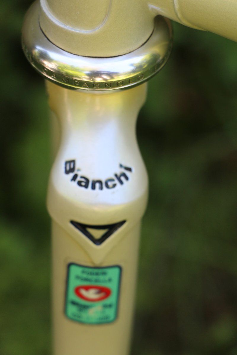

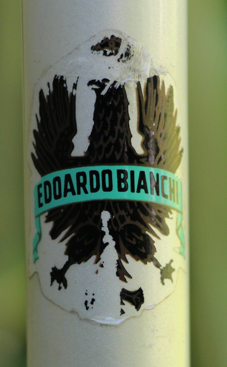

Je nach dem, was mir so Gedanken durch den Kopf gehen, bau ich das Rad mal als Eroica-Schlampe auf (da darf man ja nicht mit neuwertigem Material aufkreuzen) oder es wird mein Stadtrad, falls mir eine komplette Croce-Gruppe zu einem guten Preis über den Weg läuft, mit der ich mein jetziges Stadtrad zu einem Samstag Abend Rad umbauen kann. Leider ist beim Gabel polieren der eh schon stark "patinierte" Columbus-Gabel-Bapperl abgegangen. Da die vom Australier zwar farblich toll waren, aber die Schriftgrößen und -breiten nicht so gut passten, hab ich mal welche in england bestellt, die gestern kamen. Doof, die passen zwar von der Schritgröße und -breiten, aber die Farben gehen gar nicht. Vielleicht sollte ich einfach das eine fehlende akzeptieren... 🙁

Ist ja wie neu! Wahnsinn, wie chic der wieder wurde. :daumen:

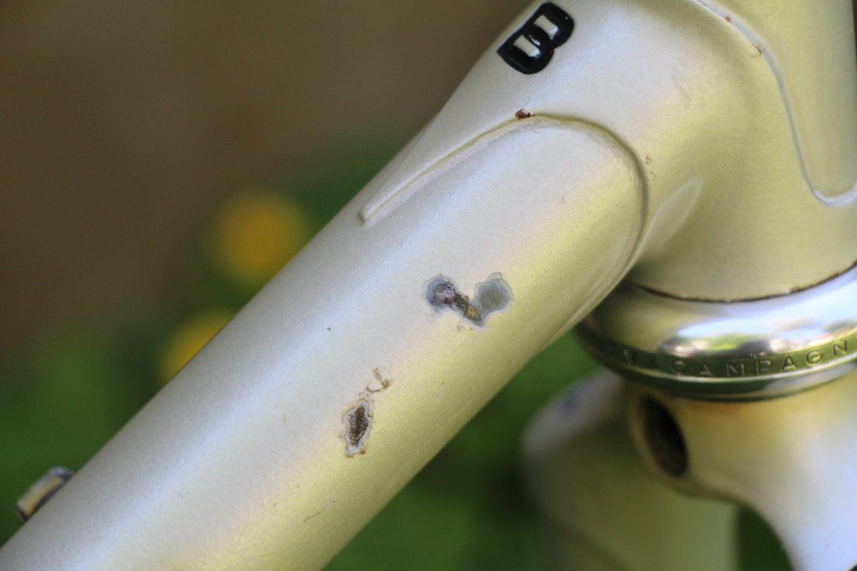

Die kleinen Lackabplatzer finde ich eigentlich ganz charmant. 😛

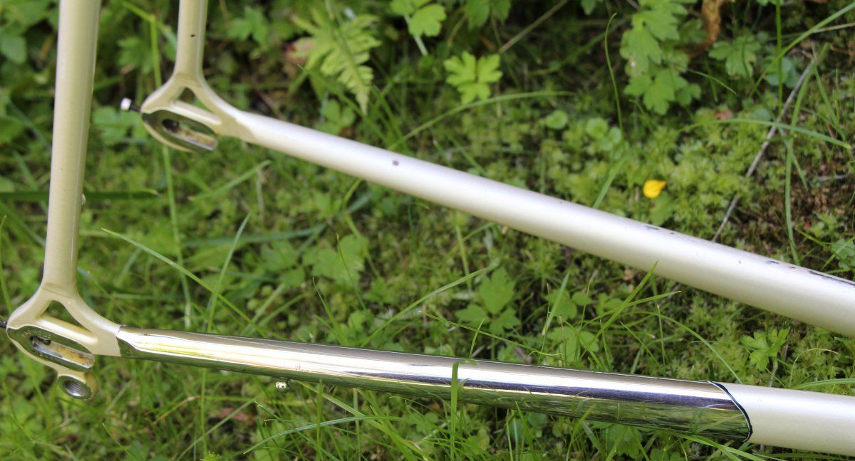

Schriftzug könntest Du ja ersetzen und dabei etwas tiefer über den kleinen Lackaplatzern anbringen. Aber ob die nachgemachten so gut wirken? Hier sieht man ganz gut, dass die originalen Schriftzüge immer aus dicker Folie waren. Das bekommt man leider so nicht mehr. Die meisten sind ja eher sehr dünn.

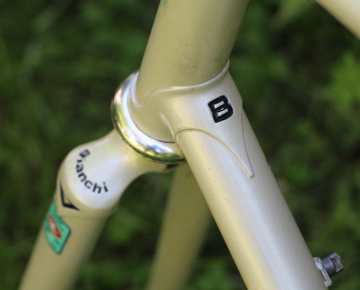

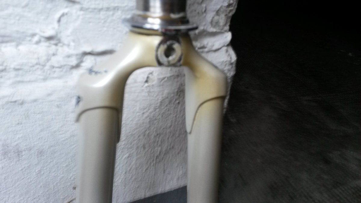

Die gelbliche Verfärbung an der Gabel könntest Du mal mit Silikonentferner angehen. Könnte klappen. Bei meinem X3 in Perlmuttweiß ist das an den Lagern auch zu sehen. Ist das bei Deinem auch dieses Perlmuttweiß wie beim Santé? Dann kannst Du Dir mal Papyrusweiß besorgen. Das passt farblich ganz gut. Das Sitzrohr wirkt auf dem Bild wohl nur Silber?
@Bianchi-Hilde Hast du mit normaler Autopolitur von Hand poliert oder mit einer Schwabbelscheibe an der Bohrmaschine? Habe nämlich einen ähnlichen Kandidaten...
Bin mir mit der Farbe nicht ganz sicher, glaube aber, die ist so wie dein X3. ist das das gleiche, wie die Sante? Ich dachte, das Sante wäre ein wenig weißer.
Alles von Hand, ging recht schnell, war nach drei Abenden schon fertig. 😉 Wabbelscheibe wäre sicher besser, aber um die Aufkleber muss man von Hand ran.
Genau. Das Santé ist ein weniger weißer als das X3. Ob das X3 nur ausgleicht ist oder ob das so war kann ich aber nicht sagen. Ich glaube das war eher so.
