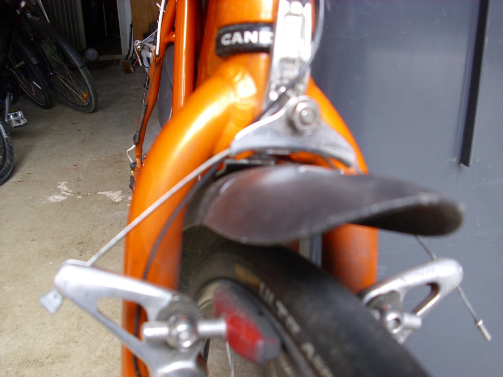

Breitere Seilbrücken (das Foto schulde ich Dir -schwitz, siedendheiß- noch)-ändern das Zugverhältnis RR-Hebel/Canti zum Besseren
Blaue Kools Stop Eagle 2
Längsspiel der Cantiarme mit Zentelscheiben minimieren
Zuggegenhalter Tektro,geschmiedet, an Gabelkopf verschrauben

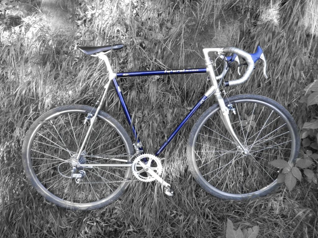

Hier noch ein paar Impressionen von unterwex, diesmal mit Farbfilter:

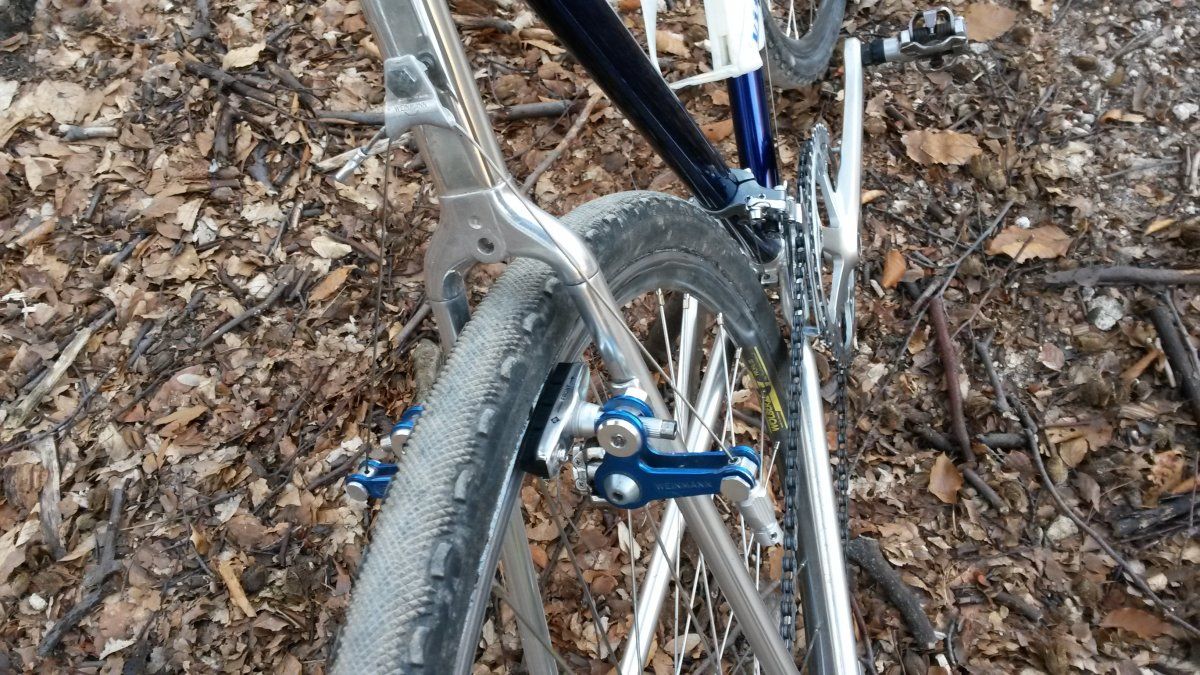

Es gibt novosti. Neulich hab ich winkelverstellbare Bremsschuhe von VO bestellt und bekommen. Am WE hab ich die Gummis gegen Dura Ace 7900 getauscht und die Schuhe angebaut. Dazu noch die Seildreiecke verlängert, um die Bremsgeometrie zu verbessern.
Heute früh dann eine kleine Probefahrt gemacht. Bis jetzt alles prima. Ich muss es mal im richtigen Gelände testen. Viel besser ist es zwar nicht geworden, aber der Druckpunkt ist definierter und ich hab an einer Stelle eine Fläche an den Reifen gebremst, weil ich an einer Abbiegung zu schnell war.

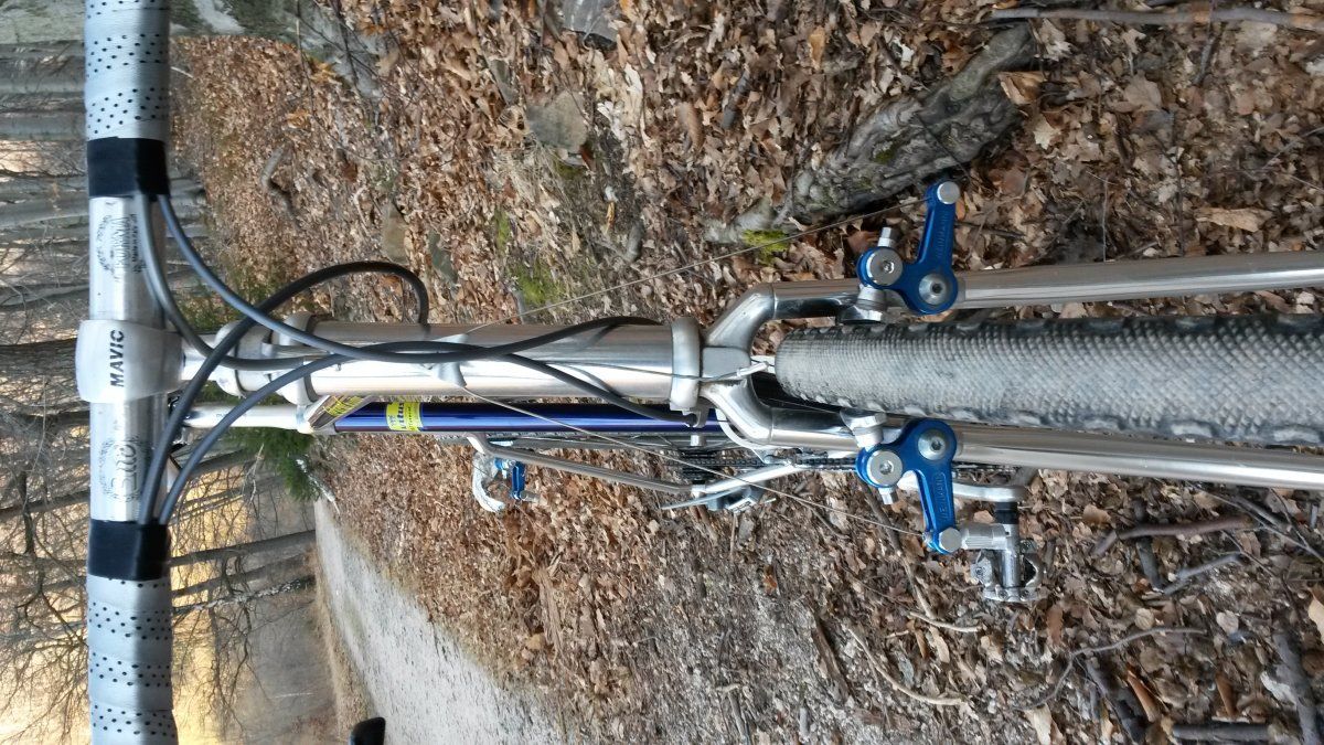

Ahaaaaa, das ist also so einer von den breiten Quertragern. Sieht sehr professionell aus. I h hab schon überlegt, mir sowas ähnliches aus etwas Alublech und Speichenresten selber zu bauen.
Der schlechtfotographierte ist aus verchromten Stahlblech von Shimano.
In Alu gibt es die von PS.
Die Breite bringt die richtige Übersetzung zwischen RR-Bremshebel und Cantilever.
nicht im Bild :der linke Commandshifter...,das (verdeckte)Saintschaltwerk...7410Kurbeln
