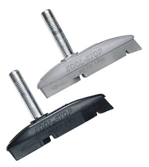

Das Seildreieck ist zu flach. Hänge es 5 cm höher, dann bremst es - selbst mit diesen ungeeigenten Shimano M-System M 65/T - besser.
Ich kann Dir zu den Wolber TX Profil 20 die Kool-Stop Eagle Claw II empfehlen.

Ich werd mir mal die Cool Stops holen, vielleicht kommt da nochwas an Bremswirkung. Am Dreieck werd ich auch noch was machen. Anderenfalls mach ich andere Bremsen ran.
Ich hatte an meinem Crosser auch zunaechst die ollen, spanabhebenden Shimano-Kloetze. Damit hat's auch gestottert. Mit den Koolstops geht das weg und bremst besser.
