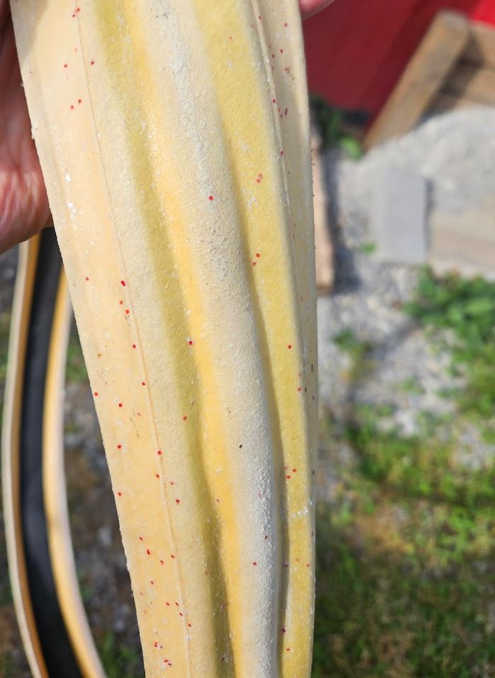

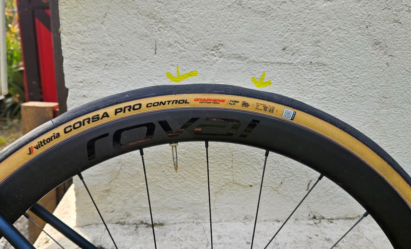

Mein Corsa Pro Control in 30mm hat nach ca. 400 km Dellen gebildet. Es sieht aus als ob sich die Lauffläche abgelöst hat. War als tubeless montiert. Der Vorderreifen ist noch unauffällig. Kennt das jemand?
Ja, das kenne ich. Ich hatte den reklamiert und einen neuen bekommen beim Händler.
