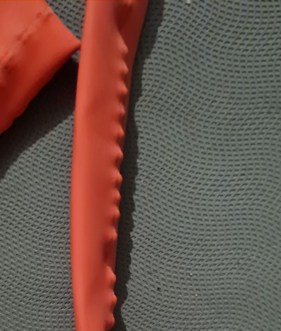

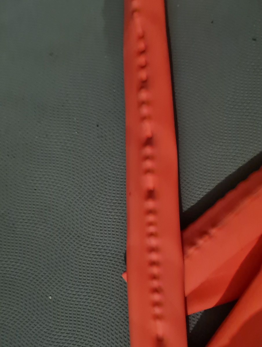

Nochmal zum Thema Latex genoppt:
Den Schlauch bin letztes Jahr nicht allzu lang gefahren (vor ein paar Wochen dann aber ausgebaut). Die Schläuche davor (länger gefahren) hatten leichte Spuren, aber nicht Noppen in diesem Ausmaß bei sonst gleicher Behandlung und Montage. Felgenband (tubeless Tesa vorne und DTSwiss hinten). Der einzige Unterschied den ich erkennen kann: Diese Schläuche wurden zweimal pitschnass. Ich könnte mir fast vorstellen, dass das Talkum nass wurde, gepappt hat und durch die Walkarbeit dann diese formschöne Musterung entsteht zwischen Felge und Bett entsteht.

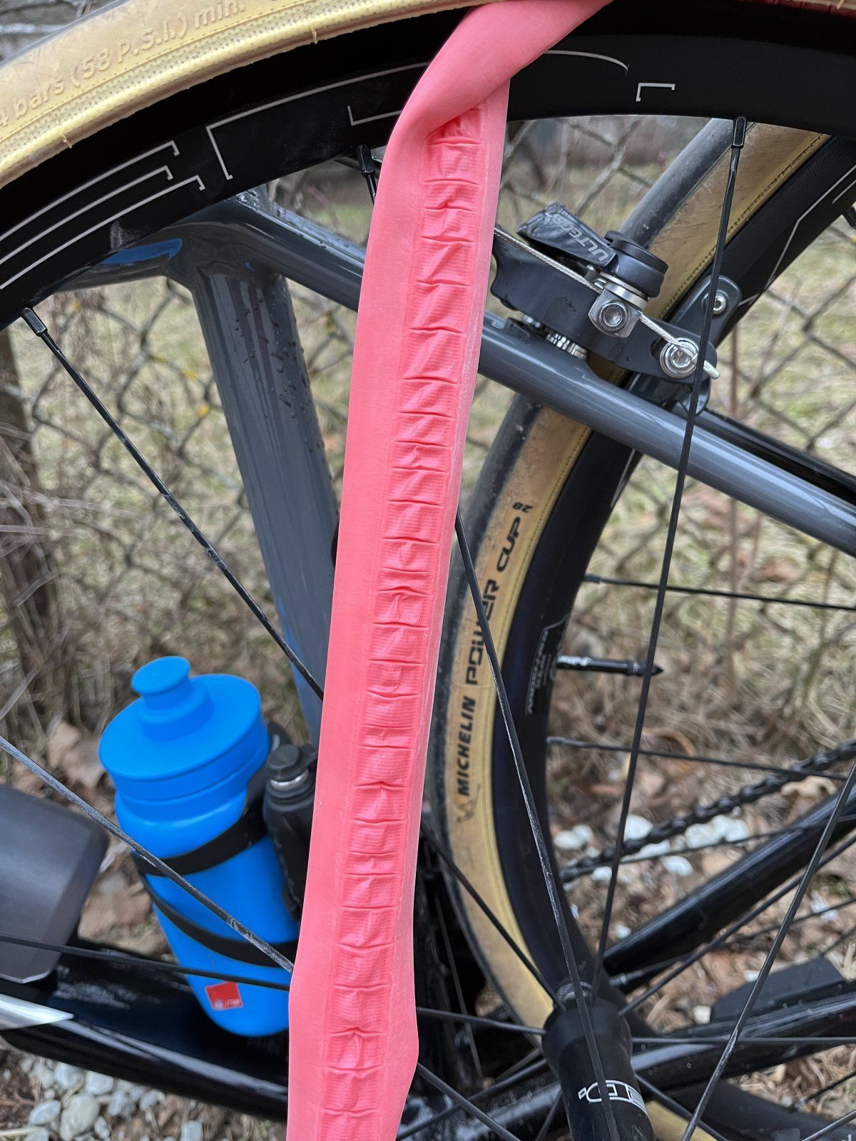

Hatte schon jemand die Rippelchen mit Scheibenbremse?
Was sollte da anders sein? Temperatur ist es jedenfalls nicht, die Form kommt von den Bohrungen im Felgenbett. Hatte Latexschläuche diverser Hersteller, an Bikes mit Disc und Felgenbremse. Immer gab es nach einiger Zeit dieses Muster. Ohne negative Auswirkungen nebenbei erwähnt.
Speichenlöchern sind's auch nicht. Fahre seht Jahren nur noch ungelochte Felgen, trotzdem Rippchen (wie bei KonniR, nicht die "Leiter" von Low7ander).
@Low7ander: Leiter vielleicht erzeugt mit Tubelessready-Felge und nach dem Plopp nicht noch mal abgelassen und von null gepumpt? (Und FB ist es ja auch, merke erst jetzt dass man ja genügend radiale Speichen sieht :) - und die Ultegra-DM hatte ich anscheinend komplett ausgeblendet 🤫)
Also mit Tubelessband von Tesa und DT diese Verformungen?
Schade, ich hatte gehofft, dass das Tesa besser ist, als herkömmliches Band.
Was hat das mit der DM Felgenbremse auf sich?
In meinen Felgen sind Zefal Textilbänder. Kann es mir noch immer nicht erklären, zumal ich die Reifen gut mit Talkum bearbeite und die Schläuche in eine Plastiktüte mit Talkum packe.
Schläuche sind 25/28 und Reifen Michelin Power Cup in 28mm.
