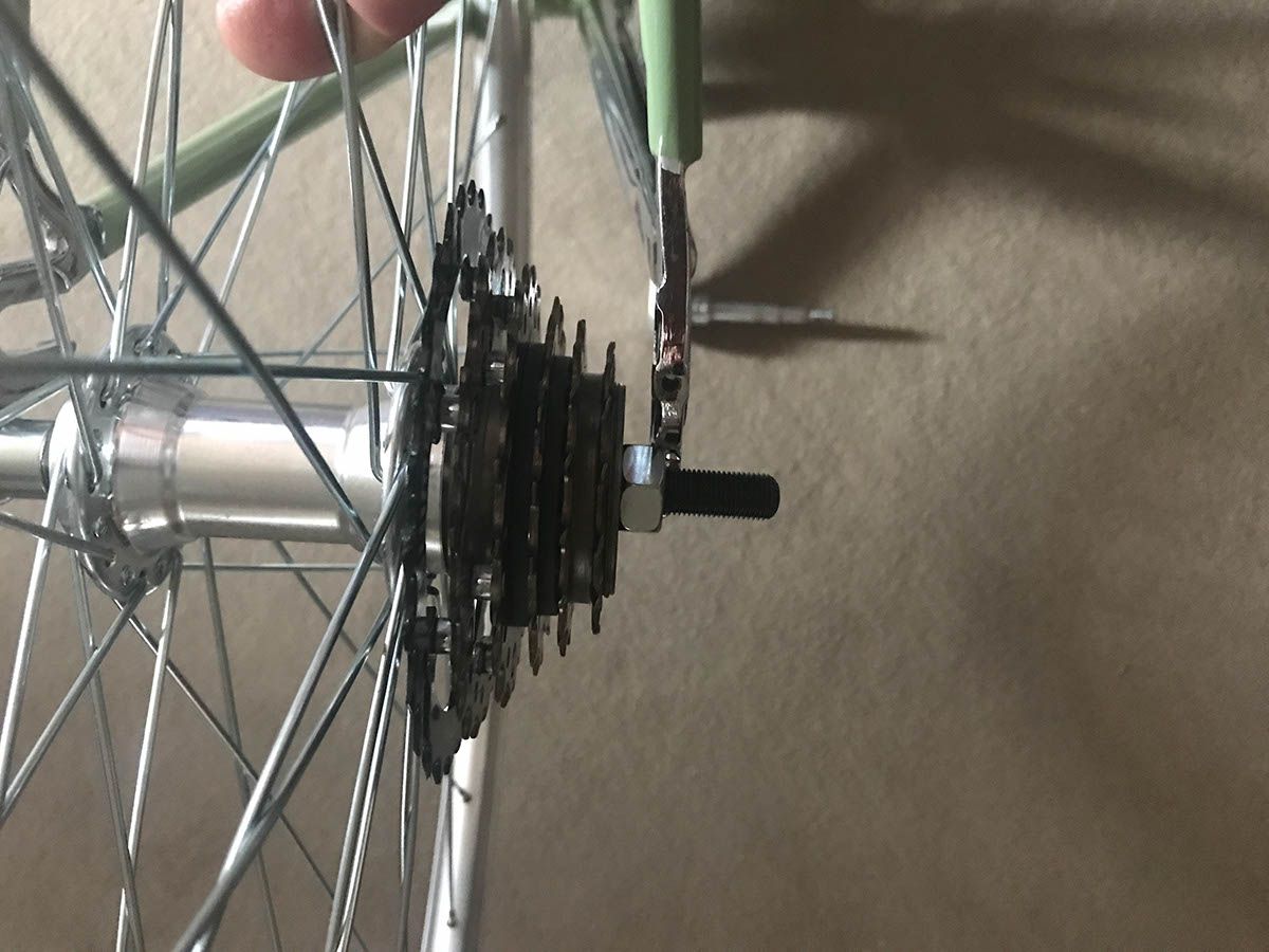

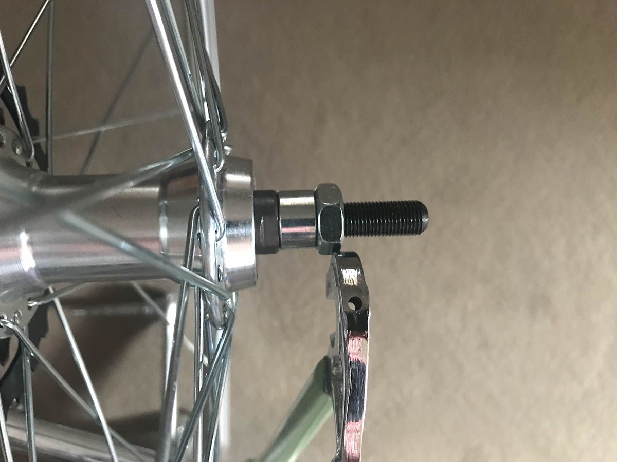

Hallo liebe Rennrad Fans!
Vor ein paar Wochen haben zwei Speichen am Hinterrad meines Viner Rennrades den Geist aufgegeben - Materialermüdung. Dies war der Auslöser das komplette Rad wieder auf Vordermann zu bringen, so habe ich bis jetzt den Rahmen neu lackiert und alle Teile gesäubert. Passende Laufräder waren sehr schwer zu finden, auf ebay fand ich aber einen sehr günstigen Satz mit der passenden Größe: https://www.ebay.de/itm/REDONDO-28-Zoll-Laufrad-Set-Hinterrad-Vorderrad-28-Felge-Silber-6-fach-Kranz/361859588121?ssPageName=STRK:MEBIDX:IT&_trksid=p2060353.m2749.l2649
Leider passen die Aufnahmen des Rahmens überhaupt nicht auf die Achse (die hat einen zu großen Durchmesser) und auch die Einbaubreite des Hinterrads passt überhaupt nicht.
Weiß jemand vielleicht wo ich passende Laufräder finde oder kann welche empfehlen?
Die Größe ist 16-622 (28 Zoll)
Dei Einbaubreite (an den Aufnahmen fürs Hinterrad gemessen) beträgt 125mm.

in der ibai Beschreibung steht doch dass die Nabe hinten 135mm breite hat, du brauchst doch 126mm.....
gebe die ibai-Laufräder zurück, die haben mit Rennrad null und nix zu tun,.... und besuche ein Fahrradfachgeschäft. Die machen dir ne Wartung an den alten Naben und ersetzen die 2 Speichen.
Die Laufräder habe ich schon zurückgeschickt. Ich war bereits in 2 Fahrradwerkstätten, aber die beiden kaputten Speichen haben das Laufrad so stark verzogen, dass keiner es wieder richtig zentrieren kann oder wil/... Auch das benötigte Werkzeug haben sie nicht, da die Laufräder (wie das Bike selbst) schon sehr alt sind. Der Rat war beides mal: Laufräder ersetzen.

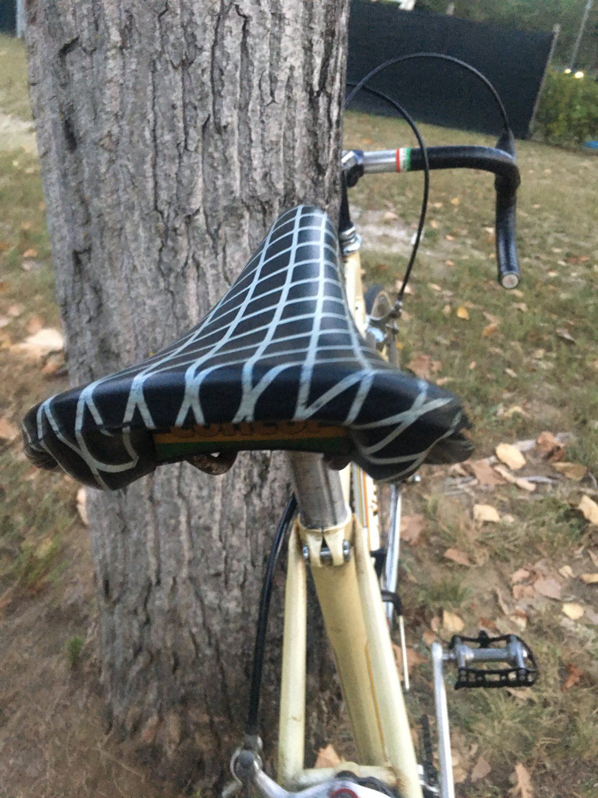

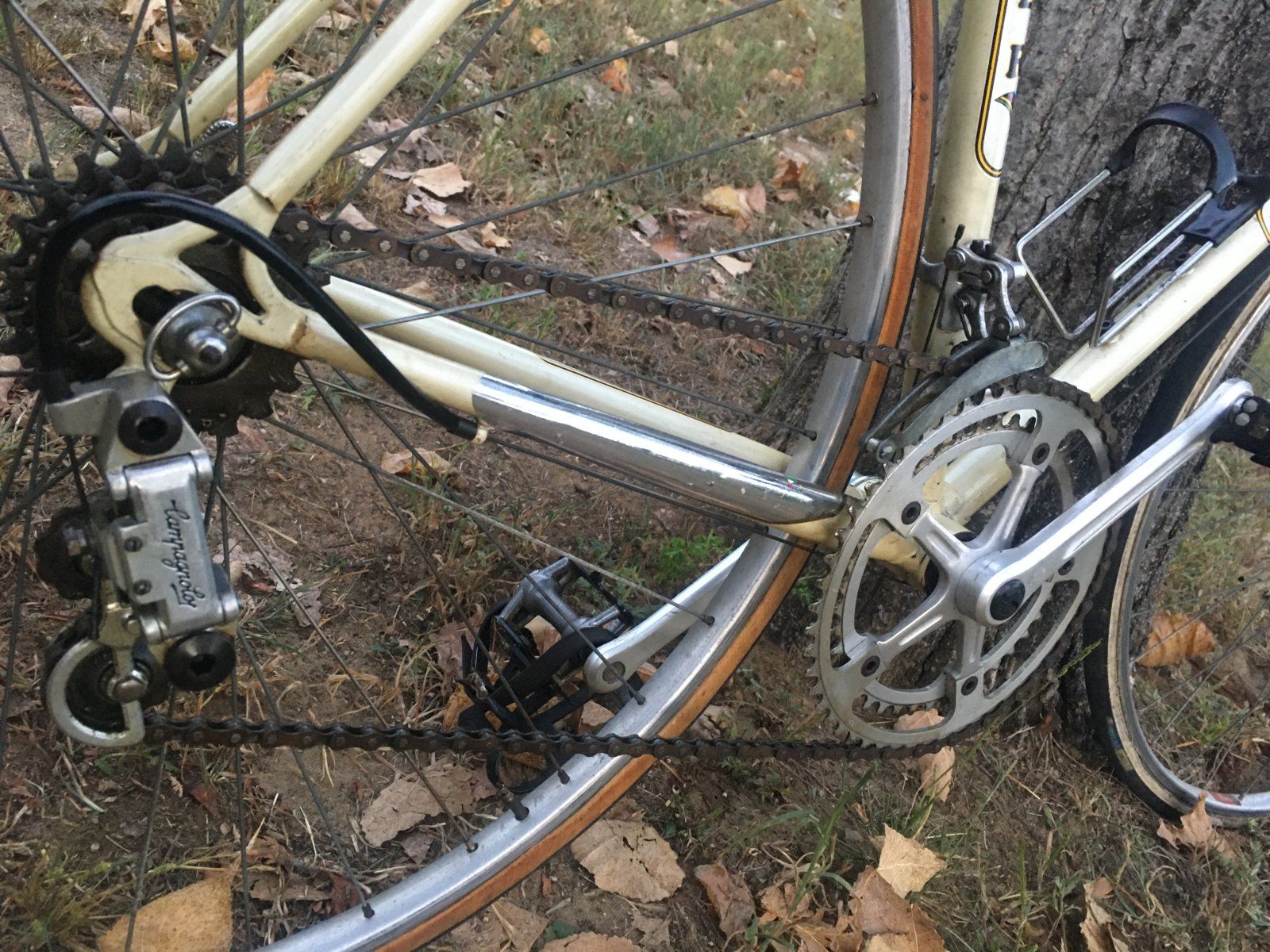

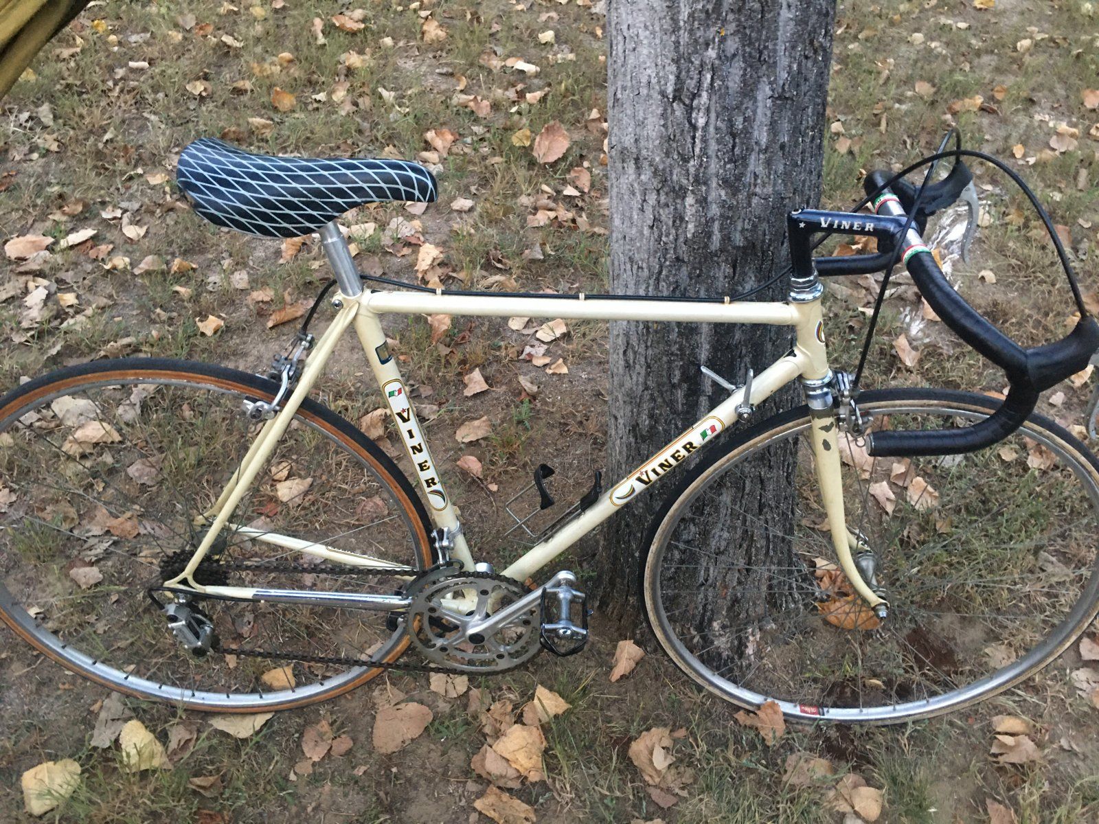

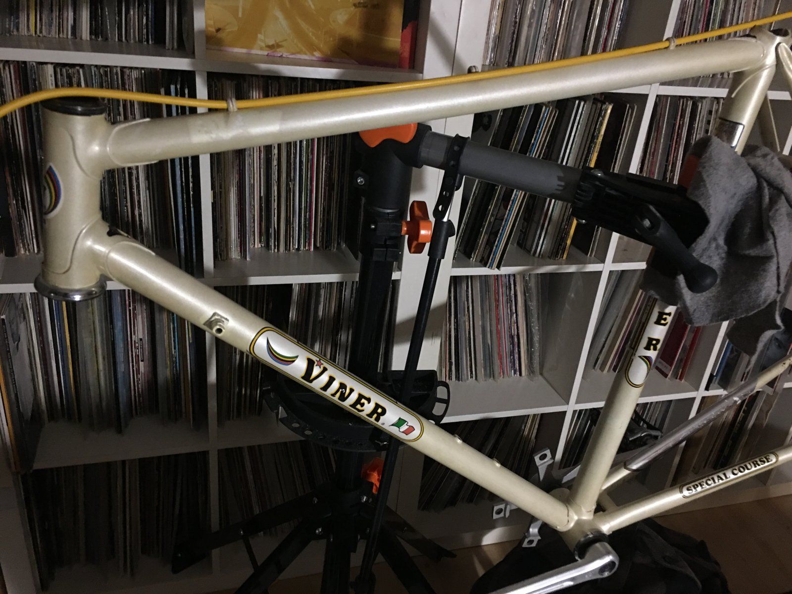

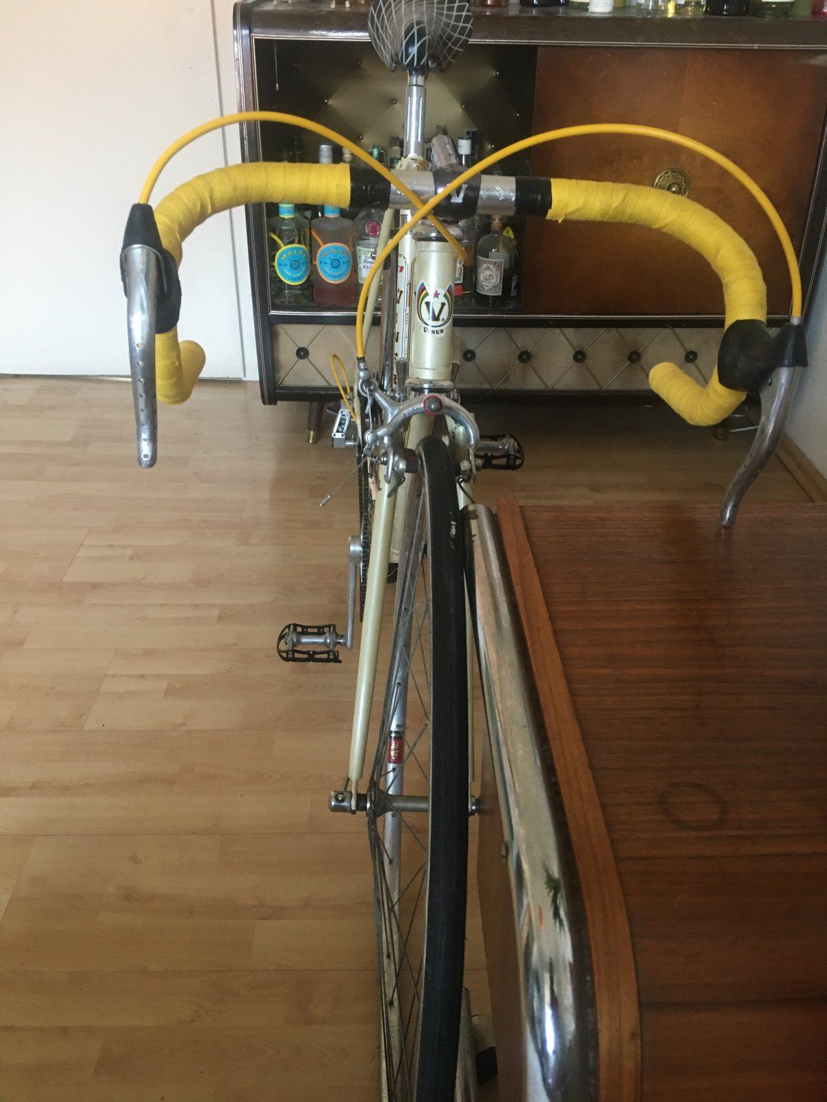

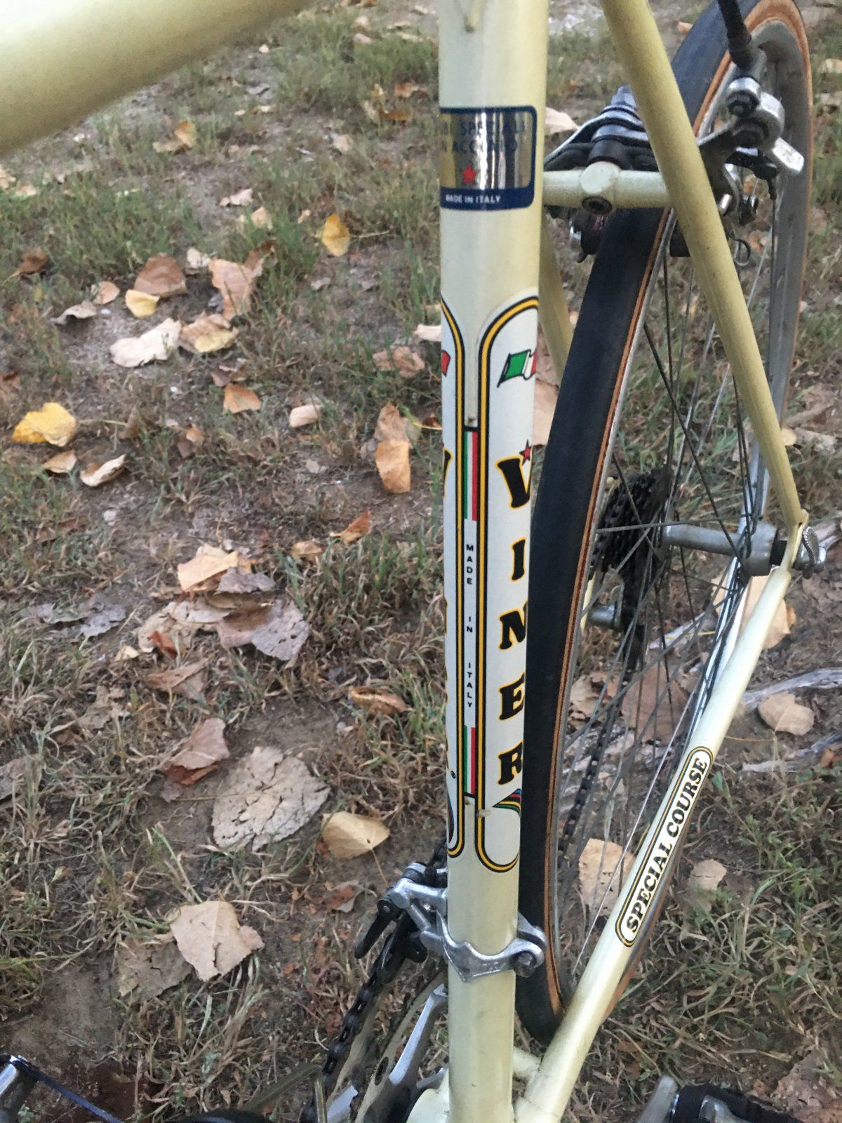

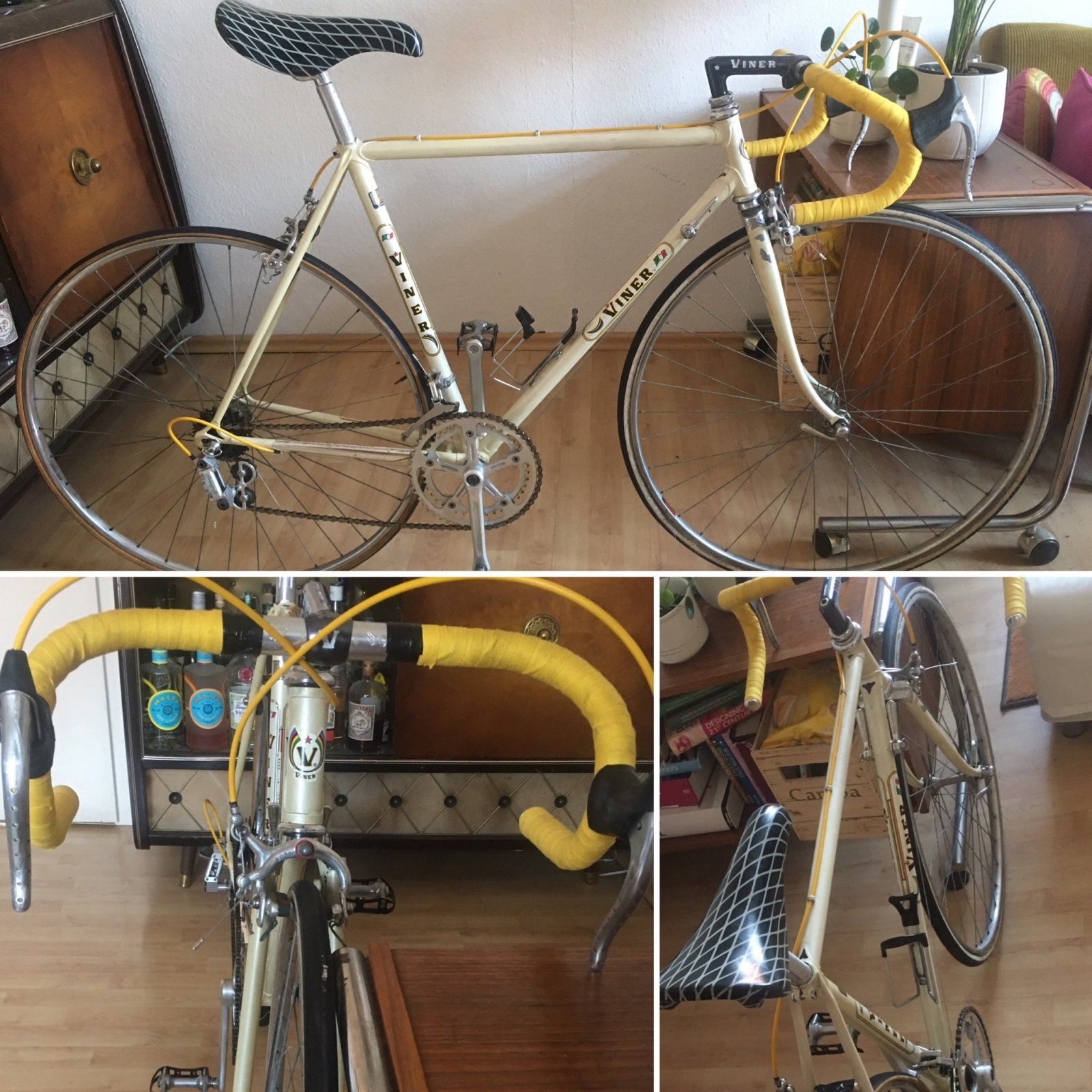

Hallo Ihr Lieben!
Nachdem, ich jetzt seit Wochen das Netz durchforste und zu meinem Viner keinerlei Infos finde, dacht ich mir, ich wende mich an euch.Ich habe den Thread durchgelesen, und vielleicht könnt ihr mir ja Infos zu meinem Viner Special Course geben.
Ich hab es letzten Sommer in Italien in einer toskanischen Kleinstadt mitgenommen, nachdem ich mich im Jahr davor schon gleich verliebt hatte.
Es hing laut Besitzer des Radladens seit der Ladenübernahme 1982 im Geschäft. Er hat mich auch leicht ungläubig angesehen, als ich ihn gefragt hab, ob er es mir verkauft.
Er meinte, es is von Anfang 1970er Jahre.
Aufgrund der Decals finde ich aber keine Infos, da alle Viner Special Course andere Logos haben.
Ich fahre (sofern möglich) dieses Jahr auf der Eroica und möchte eigentlich nur für mich wissendem welches Model es sich handelt.
Danke euch im Voraus!
Liebe Grüße
und bleibt Gesund!
Heiko
