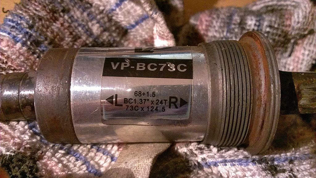

Das Citybike meiner Mutter leidet an Knackgeräuschen, die ich mittlerweile eindeutig aufs Innenlager reduzieren konnte. Das linke Lager läuft mehr oder weniger komplett fettfrei und rumpelt ordentlich vor sich hin. Da muss auf jeden Fall Ersatz her.
Problem ist nur das exotische Achsmaß von 124,5mm.
Dieses VP-BC73C (C steht für chainguide) gibt's scheinbar nicht (mehr) zu kaufen. Auf der Homepage von VP Components ist es noch geführt, aber nirgends im Netz überhaupt mal aufgelistet. Also brauche ich adäquaten Ersatz für das "gute" Stück. Rahmengehäuse ist ganz normales 68mm BSA, nur eben die Achse misst 124,5mm, wahrscheinlich wegen des Blechhalters für das Schutzblech. Das wird nämlich unter die rechte Lagerschale geklemmt. Jemand ne Idee, was man da ersatzweise einbauen könnte? Die BB-UN Modelle von Shimano haben bestenfalls 122,5mm. Ob der Millimeter pro Seite was ausmacht bei ner Nabenschaltung...?

Weiß ich nicht. Meine Idee ist ob, man es riskieren kann, auf jeder seite ne 1mm Unterlegscheibe drunter zu legen. Wäre natürlich Pfusch, aber vielleicht funktioniert es ? 😛
Noe, aber um die gleiche Kettenlinie zu erreichen...befürchte aber, dass das nicht funktioniert, die Kurbel geht ja garnicht so weit auf die Achse^^ Keine Absicht 😛
die 2mm verzerren deine Kettenlinie nicht ernsthaft - 122,5mm kannste auch einbauen.
falls unterlegscheibe, dann brauchst du die nur rechts unterlegen, links nützt sie nichts.
Dank euch für die Tipps und Links. U-Scheibe wäre nur ne Notlösung für mich.
Und das Lager bei CNC hat mit ziemlicher Sicherheit 122,5mm. 123 gibt's laut Paul Lange nicht bei Shimano. 😉
Na dann werde ich mal ein Shimano mit 122,5mm bestellen und schauen, was die Kettenlinie sagt. Bisschen Sorgen bereitet mir noch der Kragen der rechten Lagerschale. Der muss das Blech vom Kettenschutz mit klemmen.
Ein solches E-Type Lager sollte doch zu finden sein, die 1-2mm stören bei Nabenschaltung nicht.
Die meisten Ritzel hinten sind auch leicht gekröpft und können beidseitig gefahren werden da holt man noch etwas raus.

Patronenlager mit 122,5mm sollte ohne Probleme passen und auch die Brille Kettenschutz klemmen.
So, ich kann Erfolg vermelden. Ich habe das BB-UN26 geordert und heute verbaut. Zum Lieferumfang gehörte auch noch eine U-Scheibe für die Antriebsseite. Damit war dann auch das Anbringen des Kettenschutzes kein Problem mehr. Kettenlinie wurde nur unwesentlich verändert --> alles in Butter. :cool:
