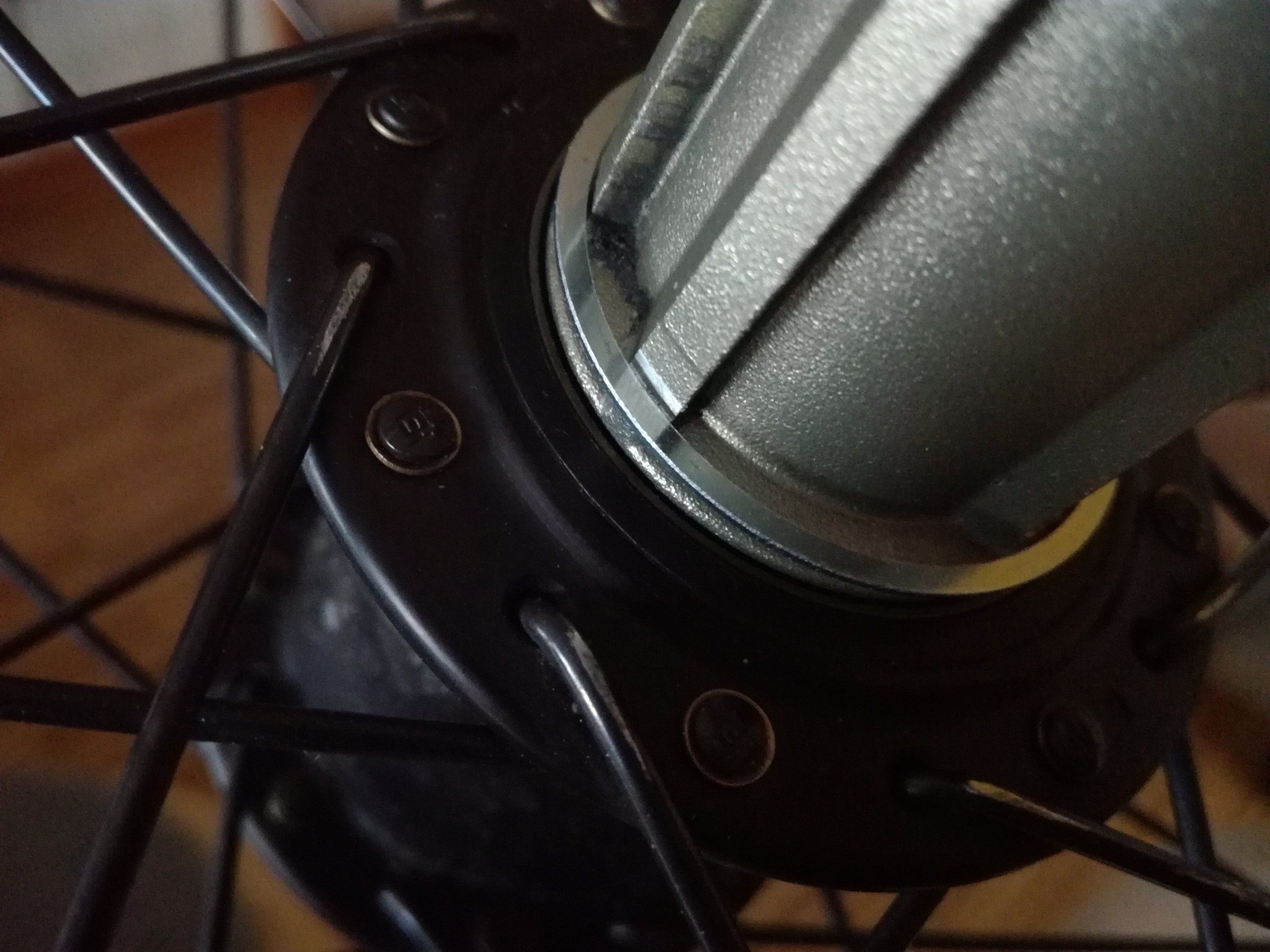

ich habe eine Primato light 12-29 Kassette auf einer powertap G3 Nabe für Campa (noch mit Alu-Freilaufkörper). Hier gibt es das Problem, dass es zwischen dem Abschlussritzel und den Schultern der Speichen (trotz Unterlegscheiben unter den Speichenköpfen) zu Berührungen kommt. Mit der Folge das sowohl Ritzel (1000 km) als auch Freilaufkörper (ca 10.000km) verschließen und dadurch noch dichter an die Speichenschultern herankommen. Wodurch der Verschleiß dann weiter zunimmt. Ein Teufelskreis. Am Ende schlägt und schwingt die Kette und springt vom Kettenblatt. Im Freilauf. Blöd in der Abfahrt.....
Um das zu verdeutlichen habe ich ein paar Fotos angehängt:
Das Foto der Nabe zeigt an den Schultern der Speichen Schleifspuren. Korrespondierend sieht man am Abschlußritzel in Bild Ritzel1 und Ritzel2 ebenfalls Schleifspuren. Wenn man genau hinschaut sieht man oberhalb des Kabelbinders auch ein blanke Stelle. Warum diese entstanden ist verdeutlichen die Bilder Nabe 2 und 3.. An den vier! Mitnehmerzapfen der ALU-Ritzel sind an beiden Seiten rundliche Aussparungen, diese finden sich an den acht! Mitnehmerzapfen der STAHL-Ritzel nicht! Wenn man ganz genau hinschaut zeigt sich bei dem aufgelegten Ritzel, dass die Anschläge am Freilaufkörper nur zu einem viertel überdeckt sind. Bis auf eine Aushahme direkt gegenüber des maximalen Verschleißes. Darum auch der asymmetrische Verschleiß.

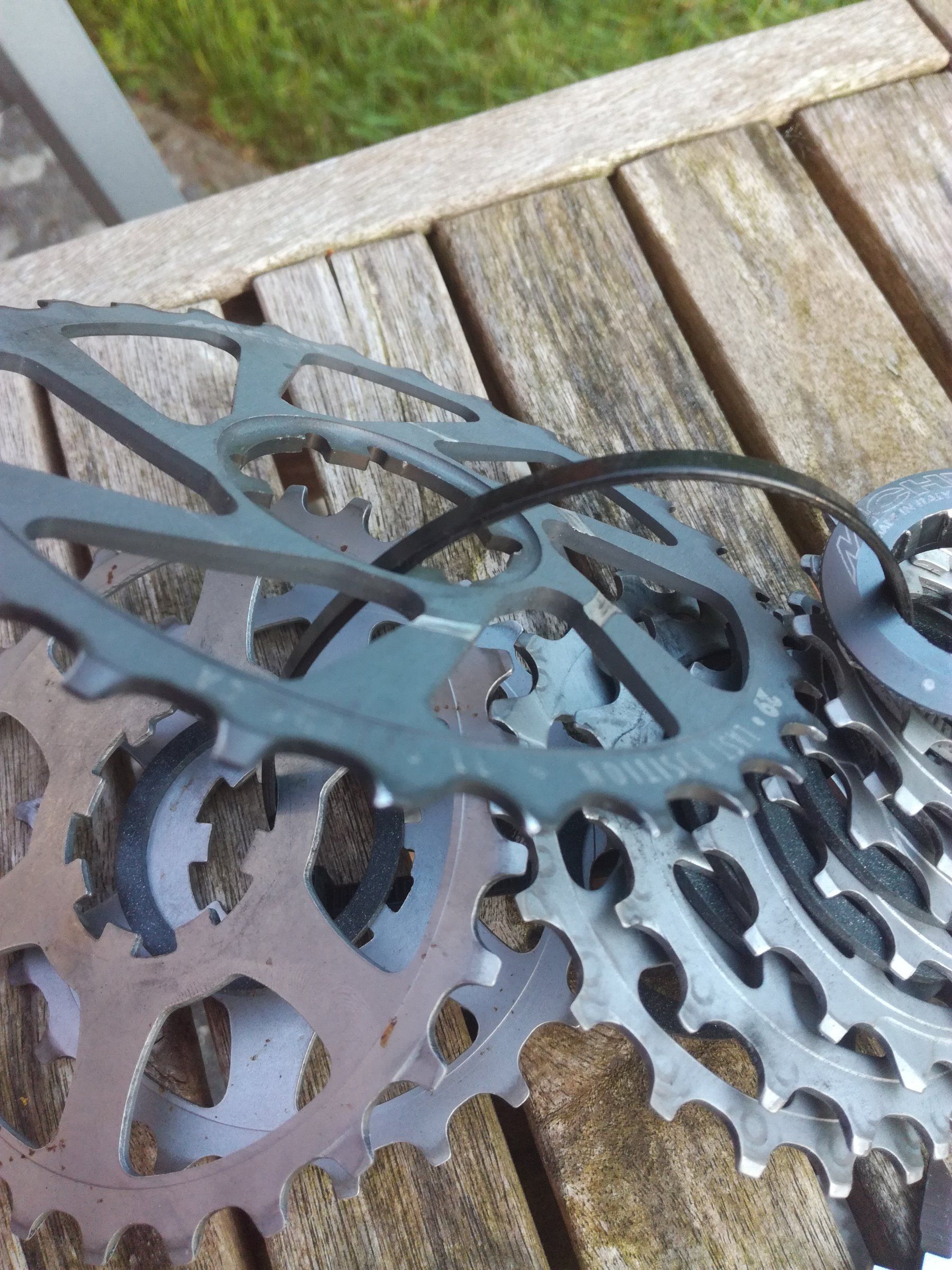

Und es gibt eine Lösung. Sie ist mir im wahrsten Sinne des Wortes in den Schoß gefallen.
Ich hatte mich nun mit dem Schicksal abgefunden und mir neue Teile bestellt. Kassette und neuen Freilaufkörper. Und heute kam auch schon das erste Paket mit der Kassette.
Und dann passierte es. Da fällt doch was aus der Packung.
... und mir fällt es wie Schuppen von den Augen

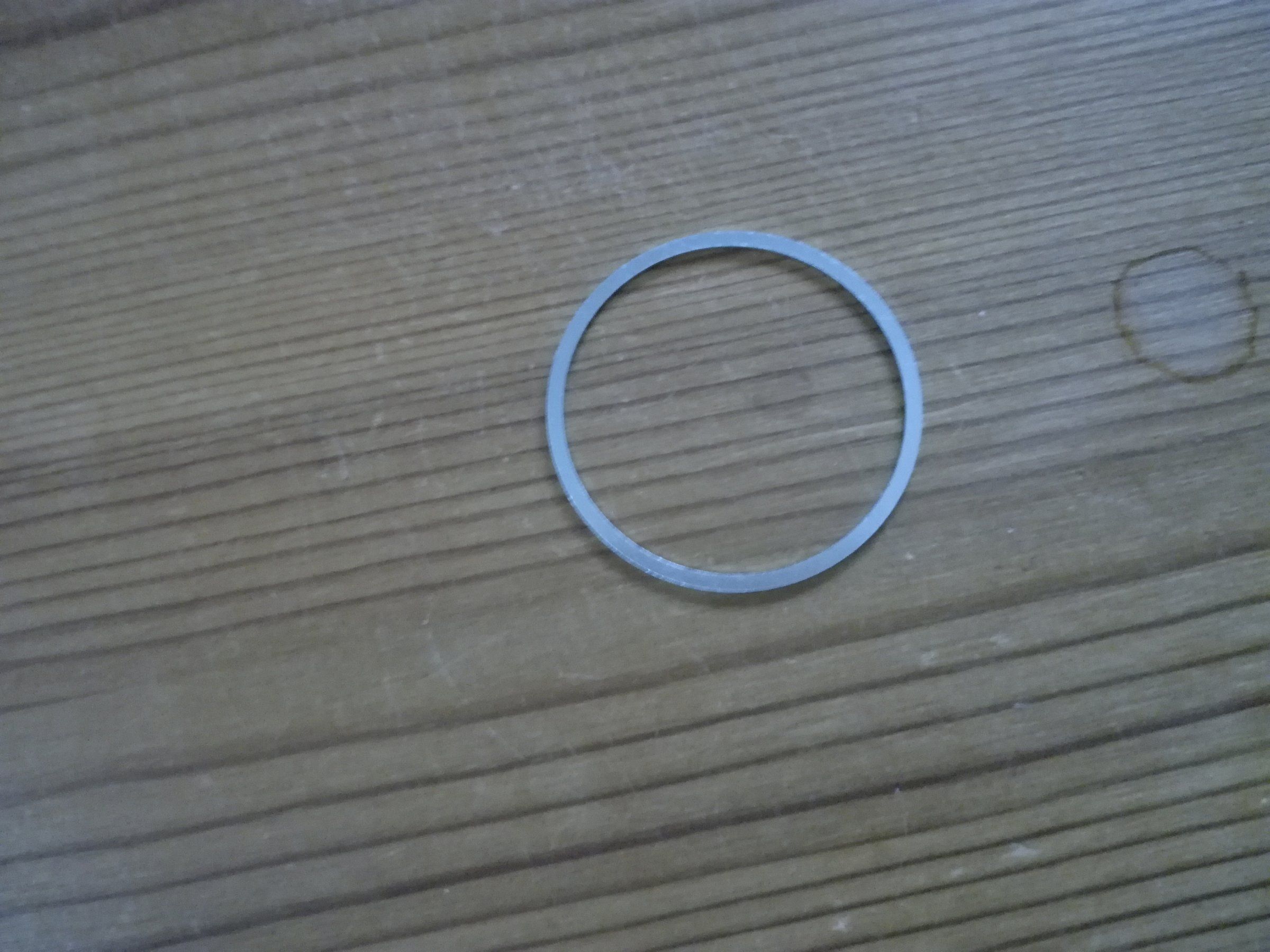

Das war doch in der letzten Packung nicht dabei?? Oder doch?

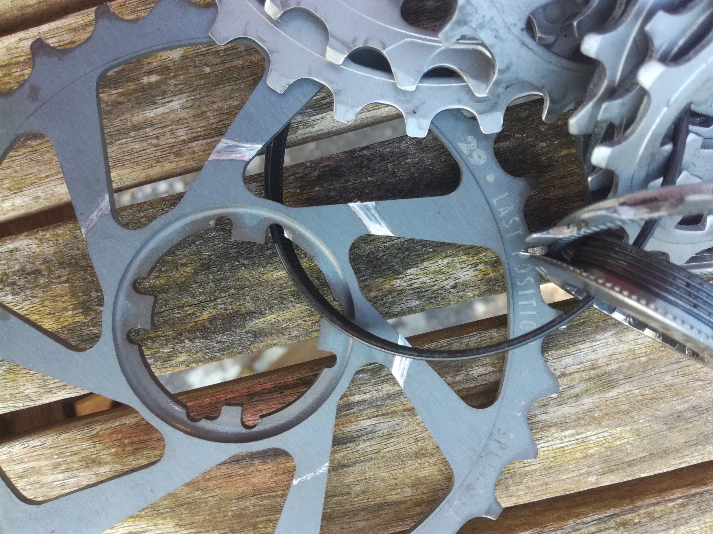

Auf jeden Fall gehört das Ding da hin wie auf dem 2. Bild angegeben. Das erklärt auch warum ich bei der letzten Montage die Schaltung neu justieren musste.
Das ist auf jeden Fall die Lösung des Problems. Ein Pfennigteil hat mich mal eben 120.- € Lehrgeld gekostet. Da hätte Miche die Schachtel etwas besser konstruieren können damit dieser Ring da nicht so leicht herauspurzeln kann.
Also, ich widerrufe meine Aussagen von oben und behaupte das Gegenteil.
Was bei den Stahlritzeln wohl außer Einbußen beim Schalten keinen Schaden verursacht, ist bei Aluritzel absolut notwendig. Diese kleine Scheibe gehört genau da hin wo sie auf dem zweiten Bild zu sehen ist.

Nennt sich Distanzring, und hat nichts mit Alu-oder Stahlritzeln zu tun.
Hängt von der Breite des Freilaufs und der Breite der Kassette ab, ob, und welcher Distanzring montiert werden muss. Manchmal sind die Dinger bei dem Freilauf/Laufrad dabei, manchmal bei der Kassette, manchmal auch nirgends.
Habe da auch schon verzweifelt, weil nach dem Laufradwechsel (selbes Modell) nichts mehr gepaßt hat. Ursache war, dass je nach Modelljahr die Freilaufkörper unterschiedlich breit waren, und das mit unterschiedlichen Distanzringen ausgeglichen werden musste.
In diesem Fall schon! Das zweite Foto im ersten Beitrag zeigt es. Das Alu-Ritzel liegt ohne einen Distanzring nicht 'satt' auf dem Freilaufkörper. Dadurch ist es zum Verschleiß gekommen. Mit Ring verteilt sich die Last. Es wäre nicht zum Verschleiß gekommen.
Das Stahl-Ritzel liegt 'satt' auf.
Aber unabhängig von Alu oder Stahl ist die Montage des Distanzringes notwendig. Bei Stahl wäre der Schaden nur viel kleiner gewesen.
