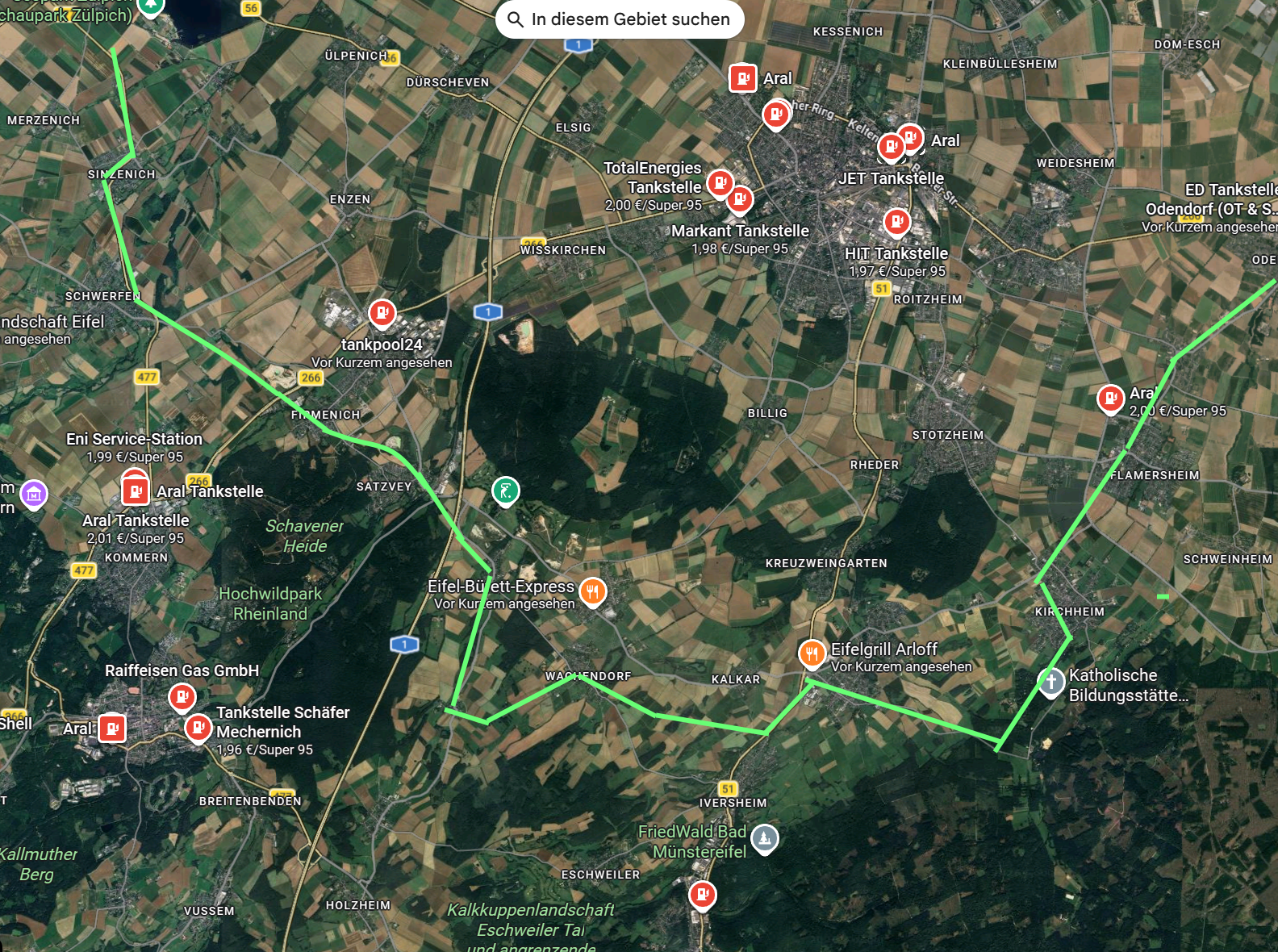

Ich hab zB eine Fahrt von Köln in die Voreifel geplant, insgesamt 120km, und ich hab per Google Maps mal nach Tankstellen gesucht, hab meine Fahrtstrecke von ca. km 30 bis 80mal eingezeichnet:
Da müsste ich dann halt - wenn ich die Route nicht deutlich ändere - entweder bei ca. km 40 (Flamersheim, rechts im Bild) Nachschub holen und bereits 2 Trinkflaschen leer haben oder aber bis km 65 (Firmenich, links im Bild) fahren und dann links, wo groß "Aral Tankstelle" steht. "Tankpool 24" fällt weg, das sind nur SB-Zapfsäulen. Unten im Bild Bad Münstereifel fällt auch weg, das wäre dann auch schon km 57-58, und da geht es ein Stückweit erst bergauf. Bestimmte Routenabweichungen würden zudem bedeuten, dass ich da auf ner Landstraße mit Tempo 100 für Autos fahren müsste, was ich definitiv vermeiden will.
Das würde zwar funktionieren, dass ich bei Flamersheim nachtanke und dann halt 40km ohne neue Verpflegung weiterfahre. Aber mehr Optionen wären schon gut, und bei anderen Planungen ist die Dichte an Tankstellen nahe meiner Route deutlich kritischer.
