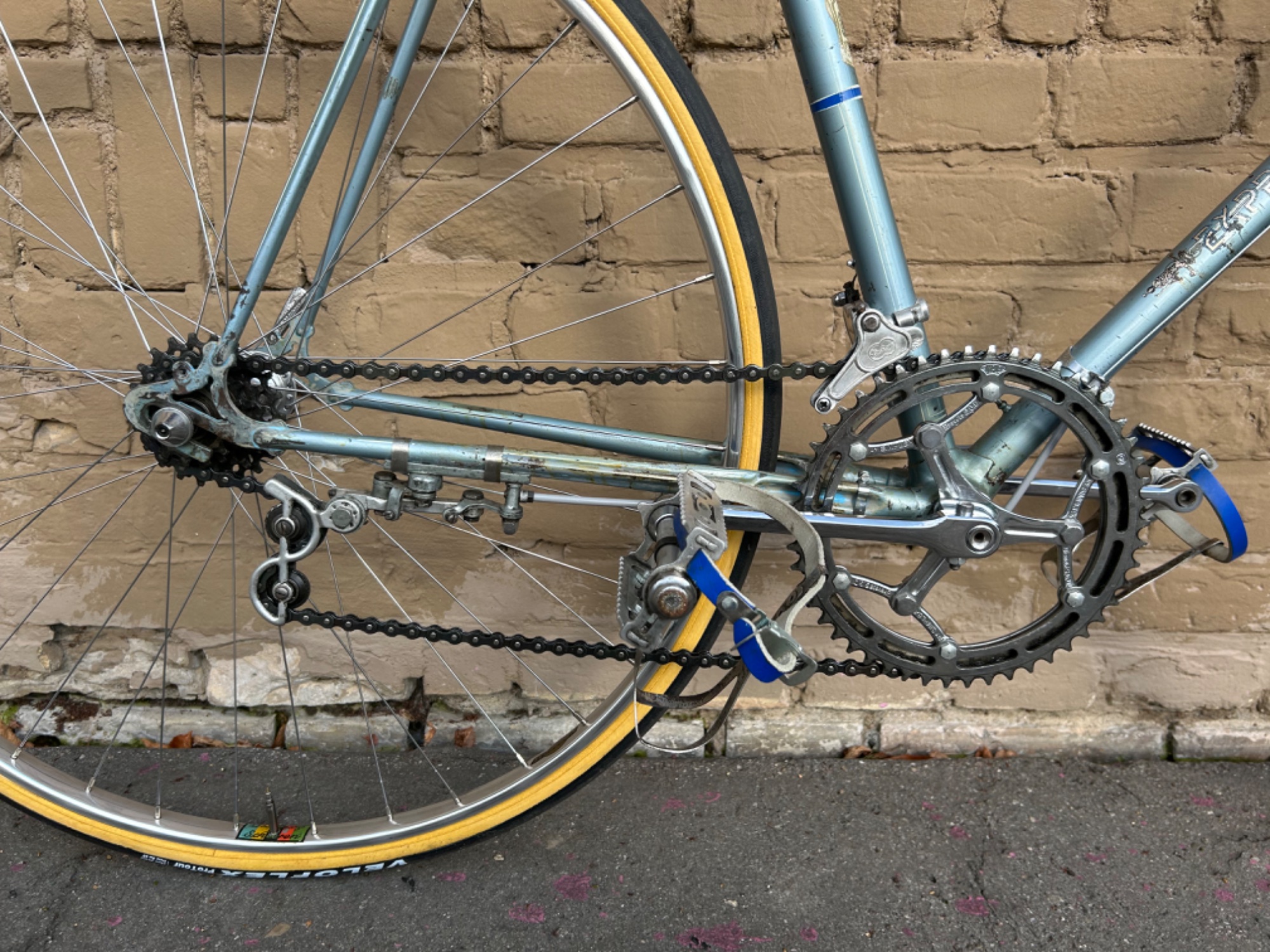

Ich fahre seit Jahren den Protour in 25 oder 28/622 und bin sehr zufrieden. Pannensicher, klebt nicht und für unterschiedliche Untergründe Gravel, Sand, Kopfstein, Asphalt fahrbar
Hier sieht man ihn, eher blonde Flanke
