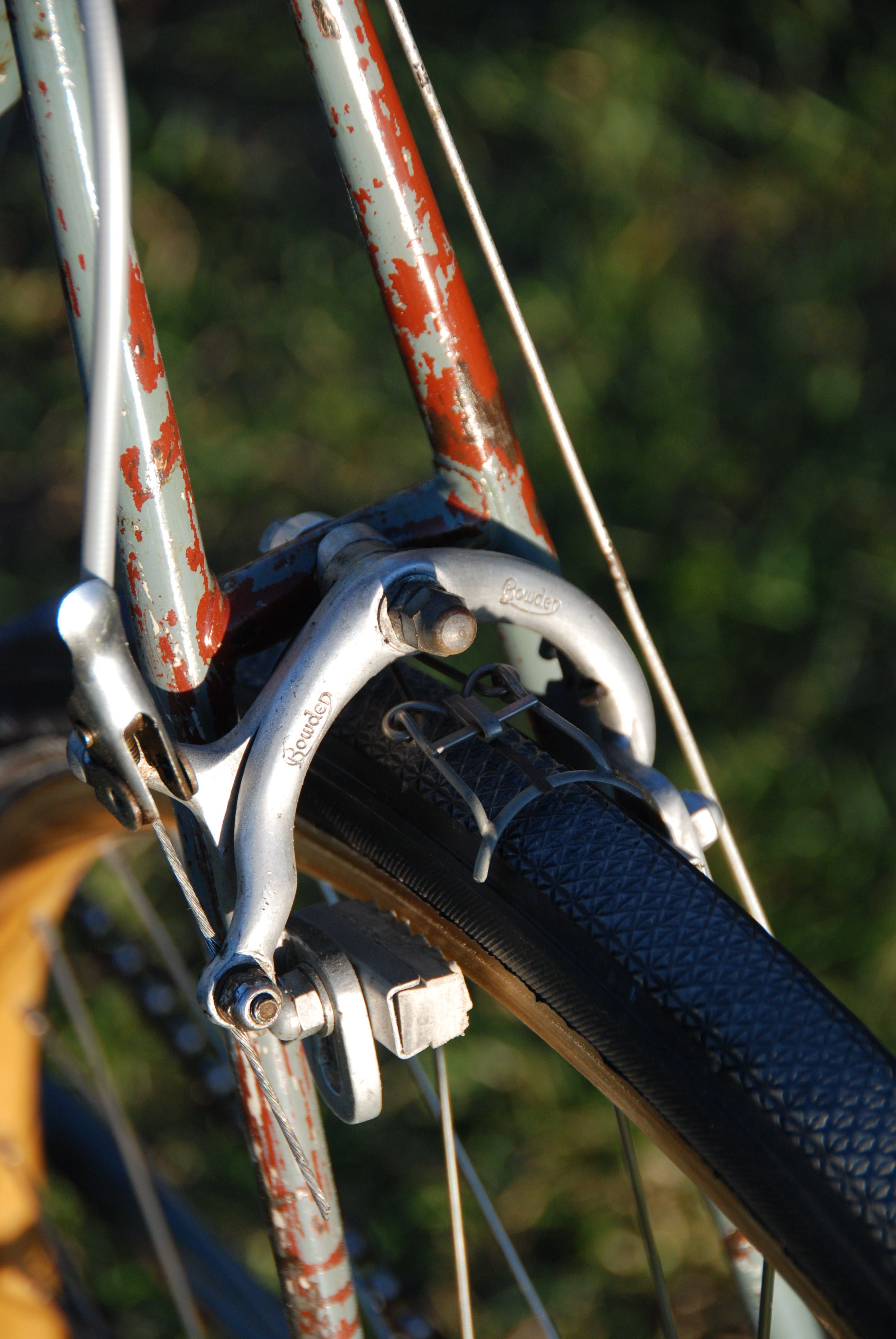

Hab heute mal gut abgehangene nosige Ware aus Gent mitgebracht.
Clement Super Condor und Wolber irgendwas...
Mal sehen wie das taugt, war einfach zu günstig zum dalassen.
Mit der Suche nach breiteren Schlauchreifen habe ich schon vor Jahren begonnen, noch bevor dies Revival losging. Inklusive Stollen abschnippeln usw. Das ist ja inzwischen nicht mehr nötig.
Nachdem mir der Zeus-Crossrahmen zugelaufen ist, habe ich dann schon mal angefangen, Reifen beiseite zu legen. Ohne Stollen absäbeln...
Diese Wolber Tubeless 40 sind nicht etwa 40, sondern 34mm breit. 80/90er? Sind NOS und frisch, deswegen halte ich sie für nicht zu alt. Wann hat Wolber diesen Tubeless-Kram gebaut?
Wolber Cross Super X. Das war auch ein Kandidat zum Rasieren, lief dann ganz erfreulich auf schlechten Straßen, Schotter usw. 25mm.
Wolber Cross Super ohne X, auch 25mm:
Und noch mal Wolber, Cross Extra, 26mm, Diamantiert.
Das war's mit Wolber, jetzt kommen meine Pneumanten:
Rolf, den zweiten finde ich auch wieder...
27mm.
Noch mal Pneumant (und nicht Kowalit wie ich fälschlich erinnerte), nix Cross sondern "Tandem", 24mm und sehr geschmeidig, ich stelle mir vor, dass das Bahnreifen sind? Wiegt 244gr.
Und weiter mit einem Hutchinson GTX 80 Corsa, 24mm. Die habe ich kürzlich mit nem LRS bekommen und noch nicht ausprobiert. Fühlen sich aber auch sehr gut an und werden erstmal drauf bleiben (sind für's Team Raleigh)
Zu guter Letzt noch mal was crossiges:
Sehr feine Clement Leopard, 26mm
Das war's dann erstmal.
Vor einer Weile hab ich ein altes Diamant (mit Sattelstützklemmung vorn an der Muffe, also wirklich alt) gesehen mit roten Tufos. Das war sehr nett anzusehen und sicher auch gut zu fahren. Gemessen hab ichs nicht, aber ich schätze die Reifen auf 32-35 mm.
Hab da so olle Wolber Tubeless Racing oder so aus Gent mitgebracht.
Außerdem waren da sackweise 24er Wolber und diese Wolber Reinforce mit Krötenrückenlauffläche zu haben.
