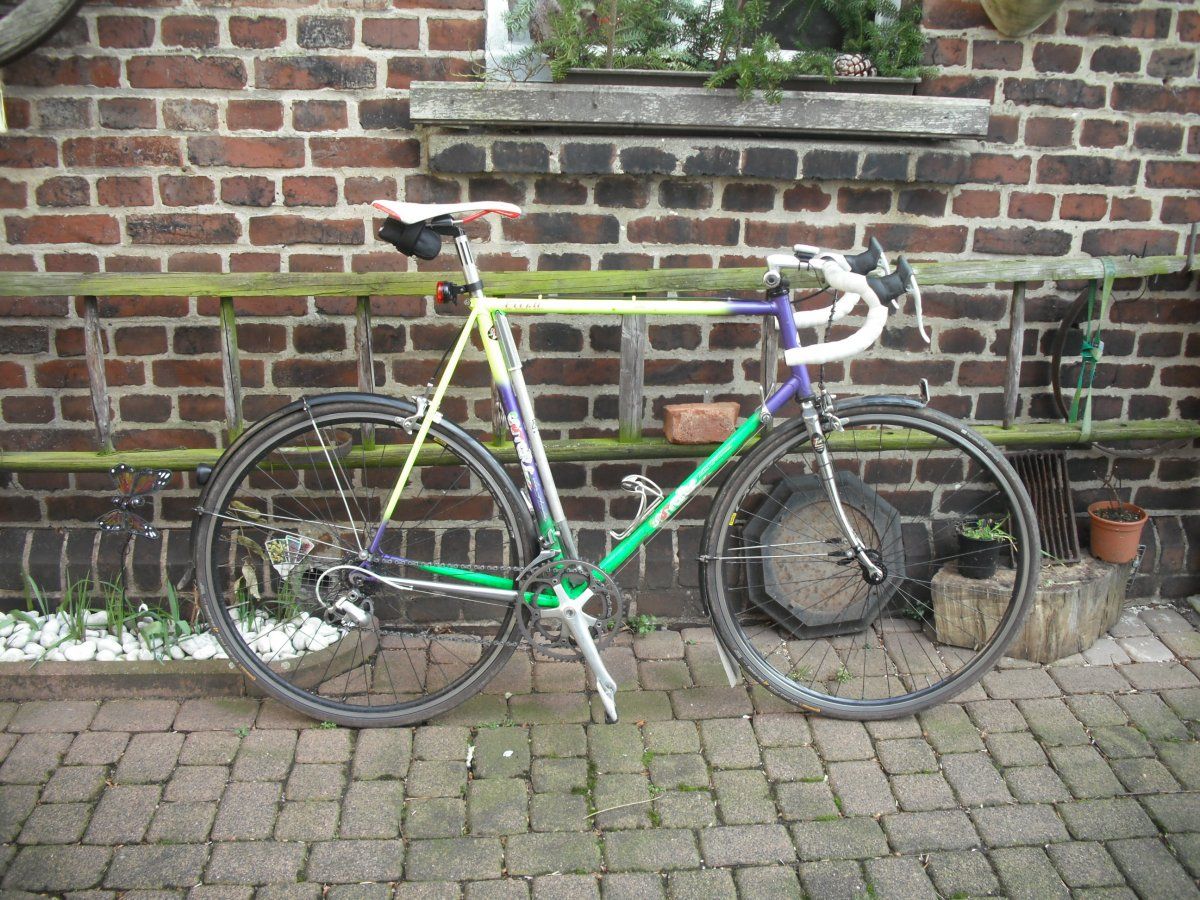

DSCF0020.JPG Hab keine Stis ,ist mein Winter bzw. jetzt Regenrad.
Johann
Verstellen ist nicht der Punkt, den Prince meinte. Es geht um das schnelle Öffnen, um den Reifen aus der Bremszange rauszubekommen. Dafür haben SRAM und Shimano Bremsen am Bremskörper einen Hebel, Campa am Ergopower einen Pin.
