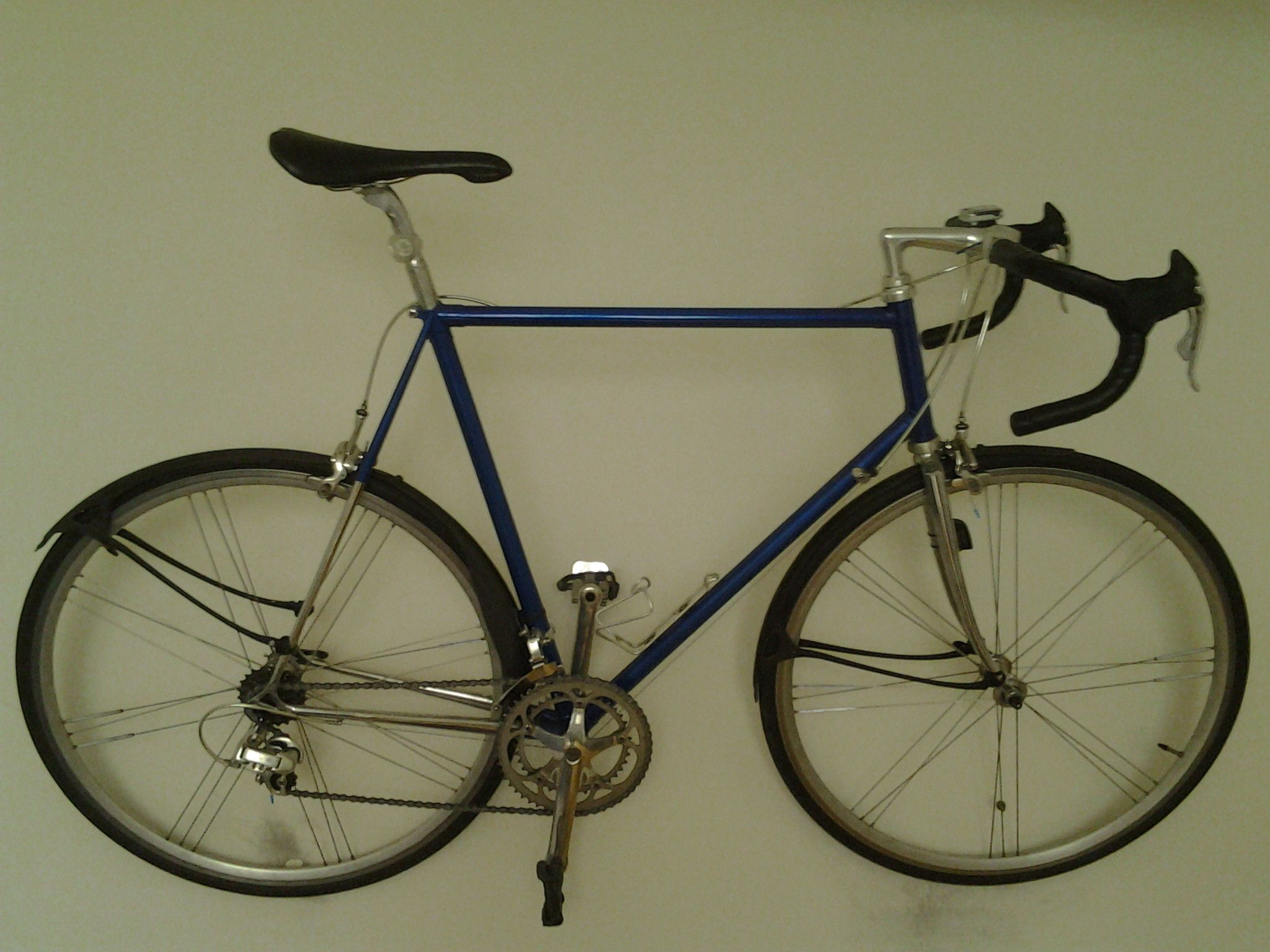

unterwegs mit dem klassiker
Unterwegs am Gardasee, kleine Pause zwischendurch...
Leider nur Handykamera und ja, da fehlt Lenkerband... War auch recht rutschig am Lenker :confused:.

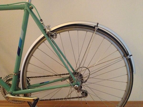

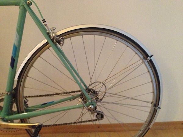

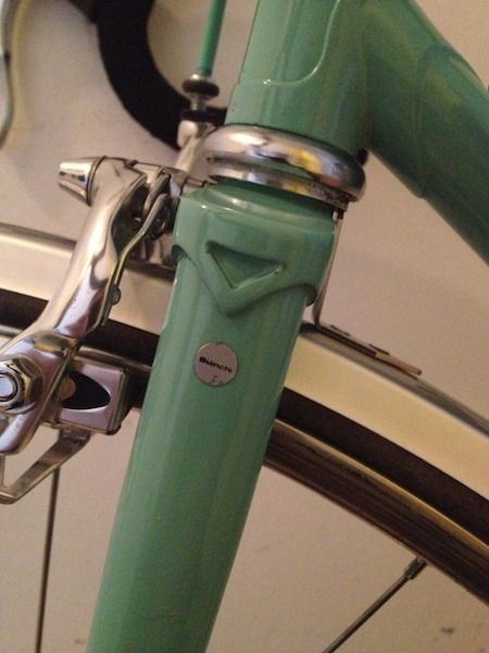

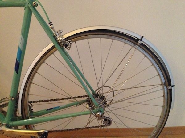

Ich habe mich nun ein drittes Mal an die Chromoplastics gemacht ... Da passt überhaupt nichts. Vielleicht stelle ich mich ja blöd an. :confused:
HR: Egal wie man es positioniert, links liegt es auf dem Reifen auf, rechts steht es zu weit ab.
VR: Liegt immer auf dem Reifen auf, da der Abstandshalter zu lang ist.
Beim VR könnte ich ja den Abstandshalter absägen und den Schlitz verlängern, doch dann wäre es nach oben immer offen. Zudem kann ich eigentlich auch gar nicht so weit an den Rahmen heran, dass genügend Platz zum Reifen wäre.

Ich habe mich nun ein drittes Mal an die Chromoplastics gemacht ... Da passt überhaupt nichts. Glaube nicht, dass ich mich total blöd anstelle. :confused:
Beim VR könnte ich ja den Abstandshalter absägen und den Schlitz verlängern, doch dann wäre es nach oben immer offen. Das wird nichts.
Sind die Abstandhalter nicht justierbar?o_O
Hmpf,
Du weißt schon, daß man die Streben des Hinterradbleches kürzen darf... :idee:
Und beim VR-Schutzblech kann man die Befestigungslasche kürzen und auch gerne zwischen Bremse und Gabelkopf anbringen, damit der Reifen Freigang bekommt... ;)

jonsnow: So wie ich das verstehe kann man die nur um 0,5mm weiter weg vom Rad wegschieben, doch rechts müsste es ja näher dran.
Weiß ja nicht ob es dann passt. Kann die ja nicht mehr zurückgeben, wenn ich die Streben nun kürze. Von Streben absägen war aber auch nirgends die Rede. Habe auch keine Säge.
Dann ist das Schutzblech mit max. 1mm vom Rahmen entfernt und die Lasche oben immer offen. Nach unten müsste ich sie auch erst ausfeilen.

Dir ist schon klar, daß bei identischer Radgröße unterschiedliche Strebenlängen von Nöten sind, weil Hinterbauten in Ihrer Länge und auch Höhe (Bremstegposition über Reifenoberkante) sowie Position eventuell vorhandener Befestigungsösen differieren. Dem trägt der Hersteller mit einer Länge der Streben Rechnung, sodaß sich diese optimal an das jeweilige Rad anpassen lassen... ;)
Wenn Dir die Anpassungsmaßnahmen zu "blöd" bzw. zu aufwendig sind, dem Radladen um die Ecke ist sowas tägliches Geschäft... :rolleyes:

Bei den Cromoplastics (und anderen, vernünftig konstruierten Strebenbefestigungen) sollte man doch einfach das Blech hinter dem Tretlager befestigen, die Schräubchen an der Strebenbefestigung lösen, Abstand einstellen, Schräubchen festziehen, fertig.
Die Lasche am Vorderblech nach oben offen zu lassen sollte gar kein Problem sein.

smunolo: Schon klar, dass Hinterbauten unterschiedlich sind und die Bleche sowohl an RH 50 und auch RH 60 passen sollen. Dann will ich aber ein System, das ohne großes Basteln funktioniert. Eigentlich suchte ich solche, die ich nur bei Bedarf anstecken kann. Das Beste wird sein, ich konstruiere mir meine eigene Lösung. Mal sehen ob sich da etwas Nettes unauffälliges basteln lässt. Gegen komplett selbst bauen habe ich ja nichts. Aber an gekauftem herumsägen ist mir zu blöd. :)

Jetzt wird mir alles klar, du hast diese eckigen Schutzbleche. Die runden Blumels musst du haben, die passen besser. OK, die Befestigungslasche vorne für die Bremse musst du trotzdem oben öfffnen, aber das geht mit der Knipex, genau wie die Streben. Die Runden bekommst du so dicht an die Strebe montiert, dass 5 mm Abstand zwischen Strebe und Reifen völlig genügen. Und klar musst du natürlich die Rundung mit der Strebenlänge an den Reifen anpassen, damit reguliert man ja auch nach rechts/links. Dann alles, was über 5 mm übersteht abknipsen, Nöpsi (also den Päservativ) drauf, fertig. Wahrscheinlich musst du das HR-Schuutzblech noch einmal durchstechen, damit du einen Kabelbinder unten um den Steg zwischen den Kettenstreben bekommst. Wie gesagt, kommst du her, mach ich dir das schnell und du bekommst noch ein stilles Wasser. ;) Dauer 15 Min.
