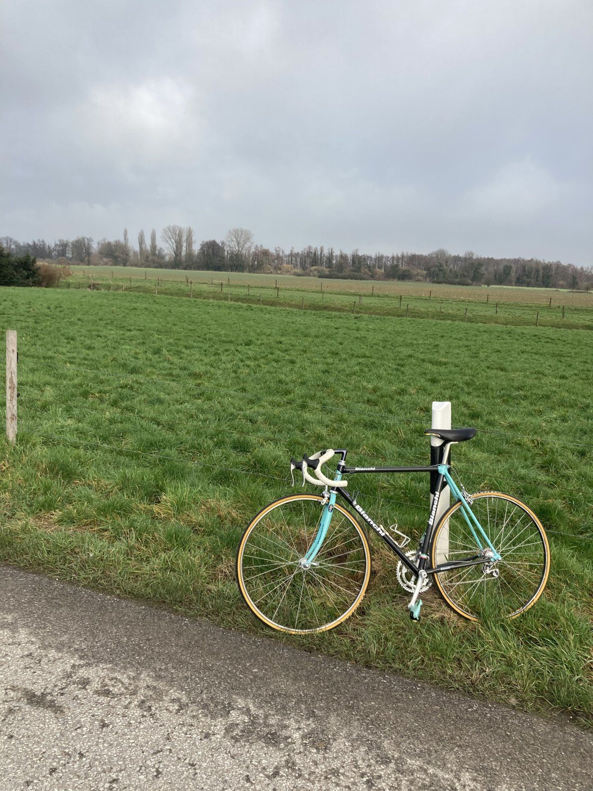

heut am Niederrhein 8°C und die Frisur sitzt zumindest unter der Campagnolo-Mütze

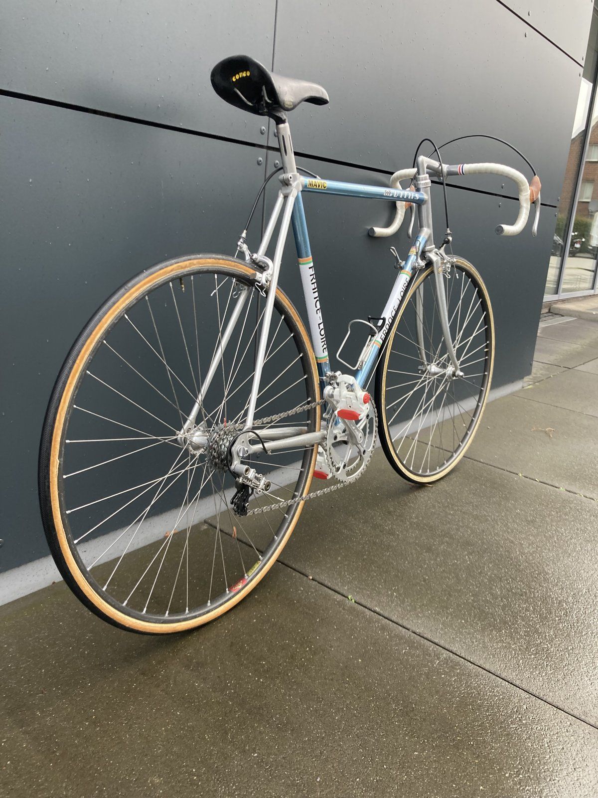

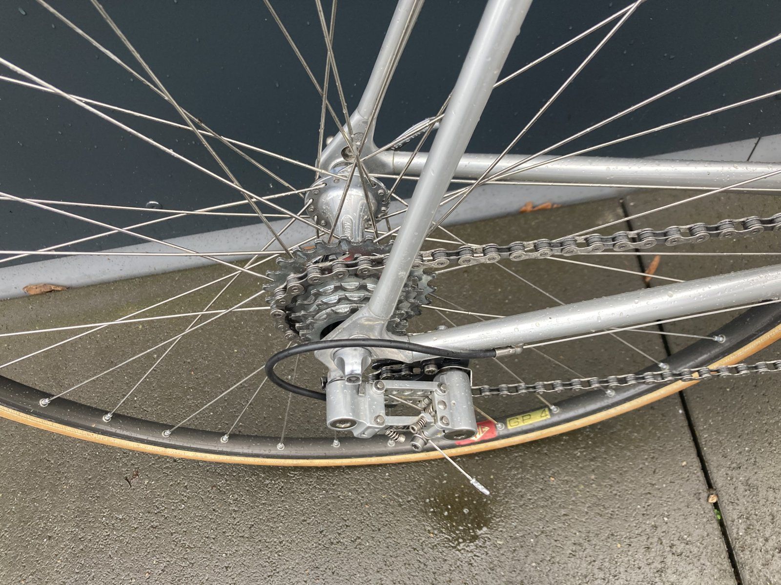

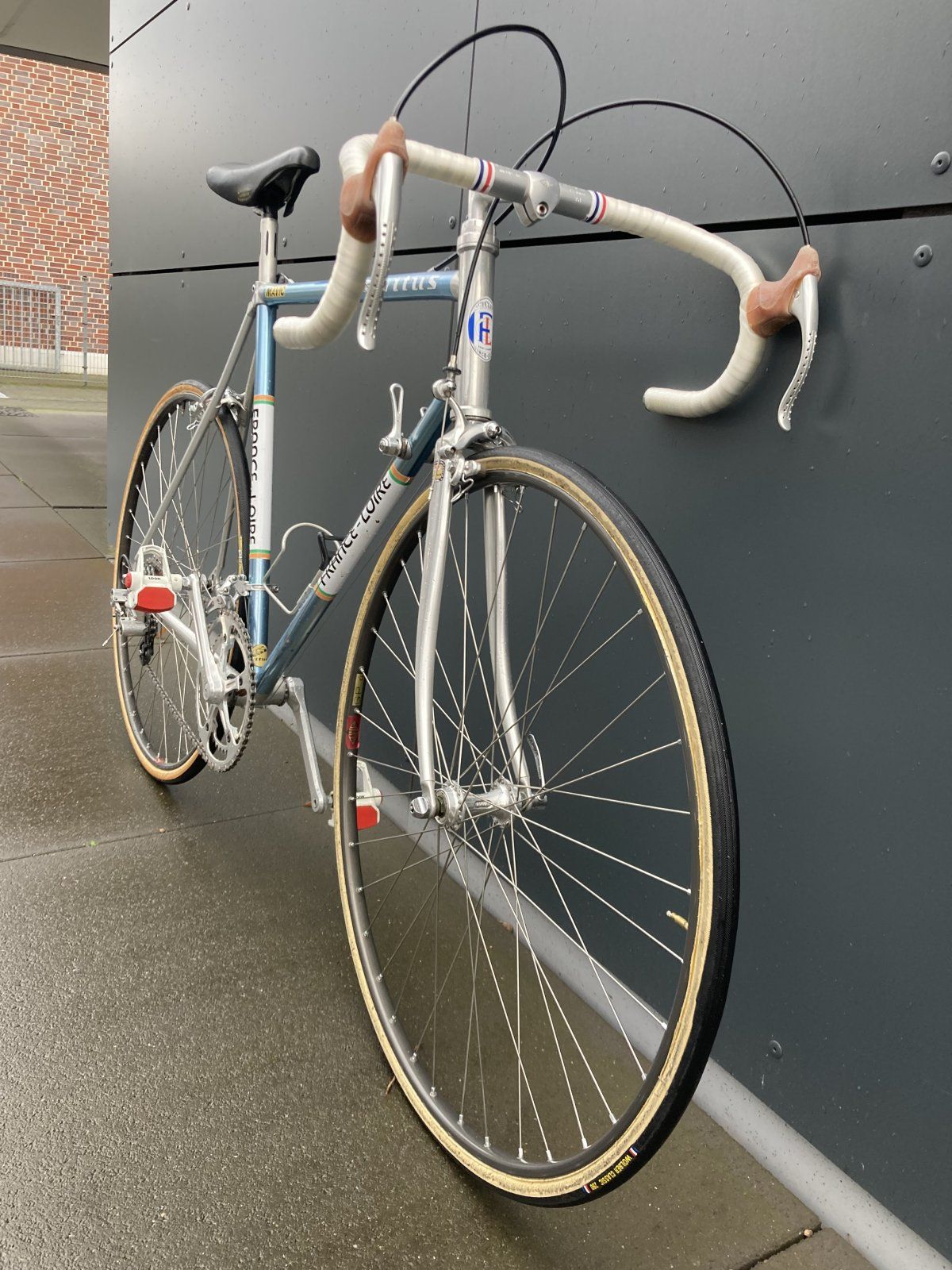

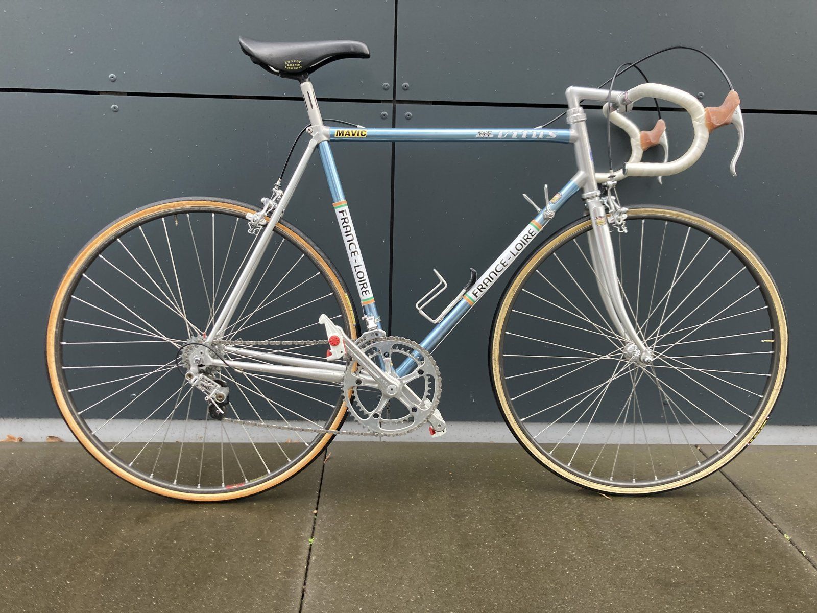

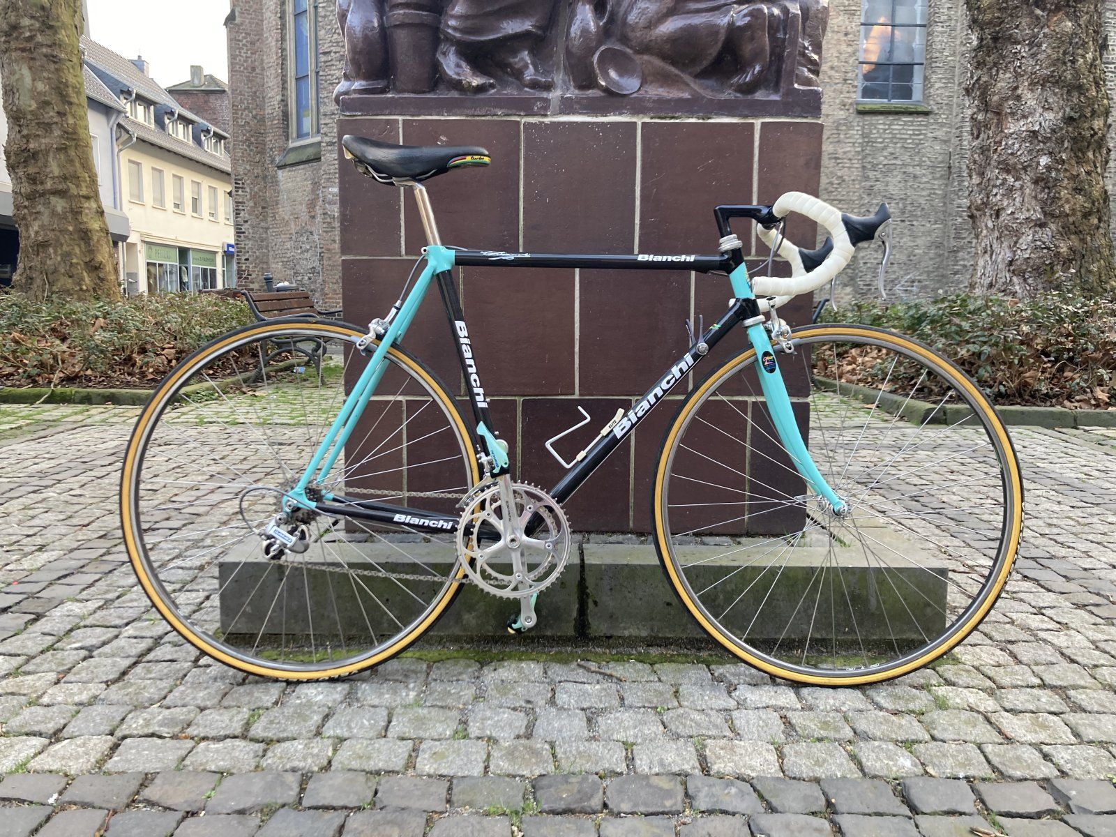

...heute mal wieder mit 'nem französischen Leichtgewicht unterwegs gewesen. Eigentlich war es ja eine Testfahrt da ich Kette und Schaltung in den letzten Tagen angepasst habe. Und ja leider hab ich nur Bilder an meiner schon legendären Fotowand gemacht, da es doch ständig ein wenig genieselt hat. Weshalb ich auch Regenüberschuhe un' ein paar olle LOOK-Clickpedale den MAVIC 640 Pedale vorgezogen habe
...bin aber nicht ganz zufrieden - ich konnte zwar "mein(en) Haushügel(le)" den Hülser Berg auf'm 42er hochtreten aber die Kette scheint auf dem 42 KB doch etwas durchzuhängen. Vielleicht liegt's ja an der Vorspannung des MAVIC 801 SW - ich hab's mal versucht fotografisch zu erfassen (...letzten beiden Bilder)
Soviel ich mal mitbekommen habe kann man die Vorspannung am MAVIC 801 SW ja einstellen ...

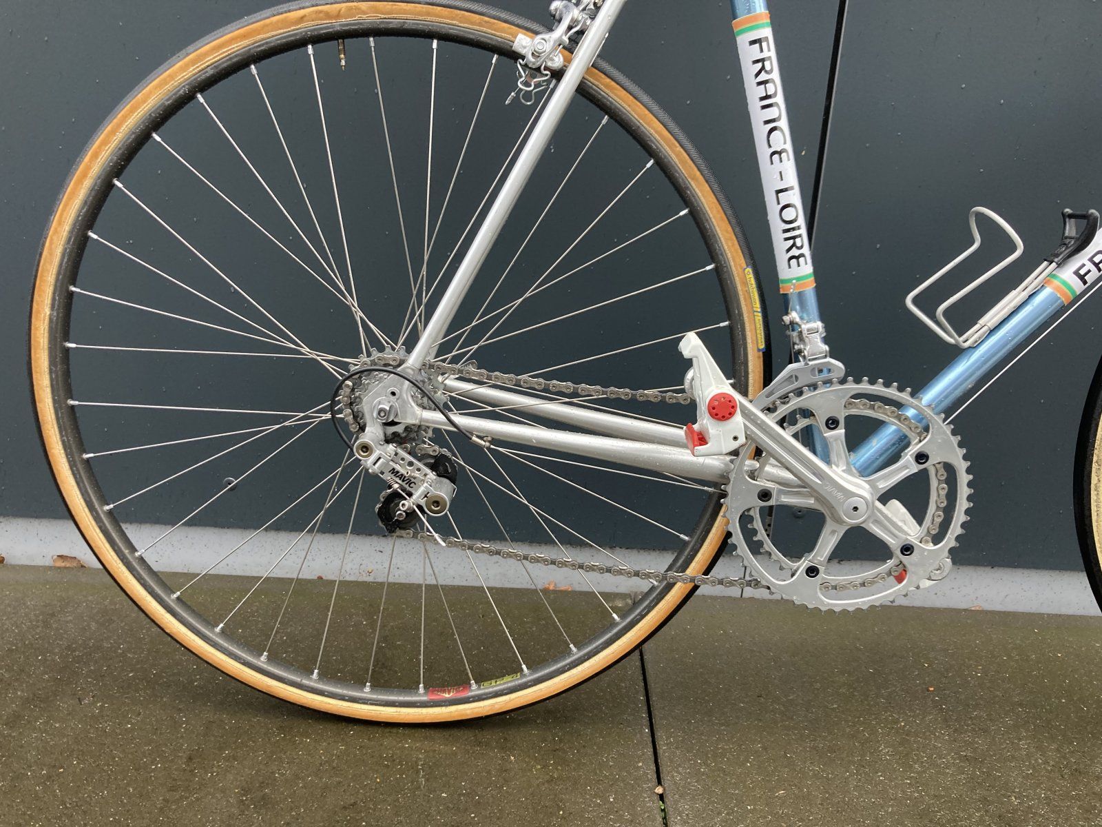

Anhang anzeigen 1213199Anhang anzeigen 1213200Anhang anzeigen 1213201Anhang anzeigen 1213202Anhang anzeigen 1213203Anhang anzeigen 1213204
schönes Rädchen! Sieht aus als wäre die Kette zu lang!?
Man benötigt also leichte französische Räder um mit dem 42er den Berg hoch zu kommen? Das merke ich mir mal... 🤔
Was @DaleCannon sagt. Bei groß-groß steht der Käfig vermutlich auf kurz vor 6 Uhr. Wenn du 2 Glieder raus nimmst und der Käfig bei groß-groß auf 5 oder 4 Uhr steht, dann müsstest du bei klein-klein deutlich mehr Spannung auf der Kette haben.
Oder das SW ist zu schlapp...
deutlich. Auf den ersten Bildern ist die Ketten hinten irgendwo in der Mitte und die Röllchen stehen schon nicht mehr ganz untereinander. Das müsste beim kleinsten Ritzel so sein.

Siehe
https://www.disraeligears.co.uk/site/mavic_technical_information_-_1989_scan_8.html
