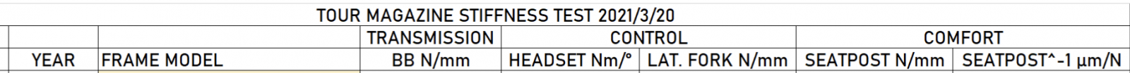

Laut Tour Testdaten war das felgengebremste Endurace CF das steifste Endurance in der (alten) Canyon Modellpalette.

In deiner Tabelle wird nur das CF SL und CF SLX genannt. Der CF Rahmen wurde erst letztes Jahr vorgestellt und ist unterhalb des CF SL einzuordnen.
@Bremshebel Der wesentliche Unterschied wird das Gewicht des Rahmens sein. CF SL und SLX verwenden hochwertigere Carbon-Fasern, die einen leichteren Aufbau ermöglichen. Auch die Nachgiebigkeit / Steifigkeit dürfte sich etwas anders verhalten. Ob du das spürst, sei mal dahingestellt. Auf die Haltbarkeit des CF Rahmens dürfte all das keine negativen Auswirkungen.
