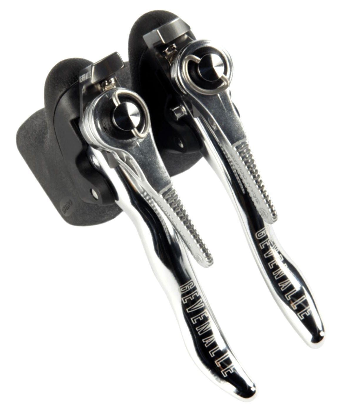

Ungewöhnliche Schalterei
Hast du mal ein Bild von denen?

Ja, mit etwas Übung gelingt das sicher auch im Wiegetritt.
Wer noch mit Unterrohrschaltern Rennrad fuhr ist weniger komfortabhängig als Newbies... 😎
Man muss sich bei den Lenkerendshiftern halt damit arrangieren dass man
a) nicht in Bremsgriffposition schalten kann
b) die Lenkerenden ddurch verlängert sind, was u. U. manchmal stören kann
Ansonsten eine simple und robuste Schaltanlage.
Beim Unterrohrschalter kann man sich schön mit ein paar Fingern am Unterrohr abstützen, was das Feinjustieren einfach macht - gerade bei ungerasterten Hebeln wichtig (und schön :))
Bei den Lenkerendschaltern ist das so eine freischwebende Aktion, das hat mich immer genervt.
