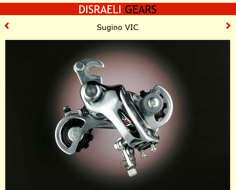

Na wenn das hier ein Wuschkonzert wird, das hier:
Hat hier wahrscheinlich keiner? Ein völlig wahnsinniges Ding (und sauschwer)
Disraeli Gears ist sowieso das Größte!!!
