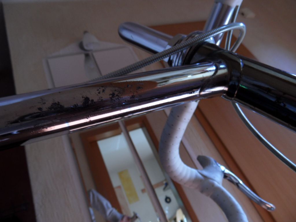

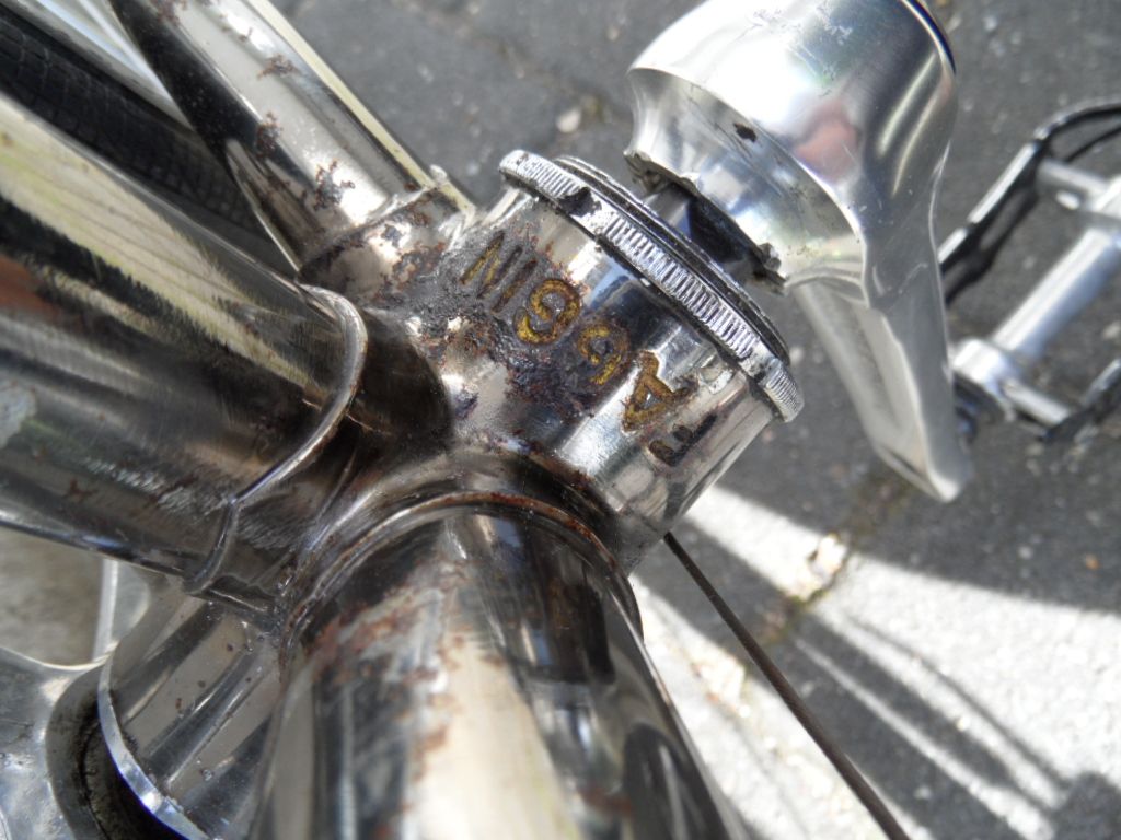

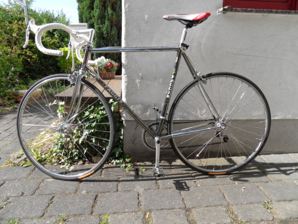

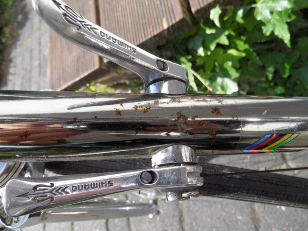

Danke für die Antwort!
Der Lack hat bei dem Rad schon zu rosten angefangen als man aus dem Laden raus ist. Deswegen hat Faggin auch 5 Jahre nach Kauf auf Kulanz die Roststellen neu lackiert.
Mein edles Stück hats besonders am Oberrohr erwischt, da gehts schon unter den Chrom. Gestern abend hab ich dann das Oberrohr vom Lack befreit und den Rest lass ich glaub ich so :)
Jetzt bin ich auch sicher, dass es Chrom ist, so wie das glänzt :cool:

Der vor 3 Jahren wollte das wissen ;) Ich kenne mein Baujahr bzw Kaufdatum sehr gut. Meins ist von 1986.

Schickes radl, wenn auch schon was angefressen. ;)
Wie bereits geschrieben, der Rost kommt nicht vom Lack, sondern vom Stahl. Also blüht es unter dem Chrom her. Ich würde den Rost jetzt ein bissel behandeln. Eventuell mit Rostumwandler, da könnten die Experten nochwas zu sagen!? Und dann die stellen einfach immer was einölen....zum konservieren.
Dann sieht man das zwar alles immer, sollte sich aber nicht gravierend verschlimmern.

Danke jonsnow,
also einfach auf den Lack den Rostumwandler oder nur auf den Chrom? Mein Paps hatte das auch schon vorgeschlagen...
Grüße
Den Rostumwandler auf den Rost ;)
Ich würde noch versuchen vorsichtig soviel wie möglich vom Rost zu entfernen (vorsichtig was schleifen / polieren) Danach dann den Rostumwandler nutzen, und im Abschluss mit nem öligen Lappen konservieren.

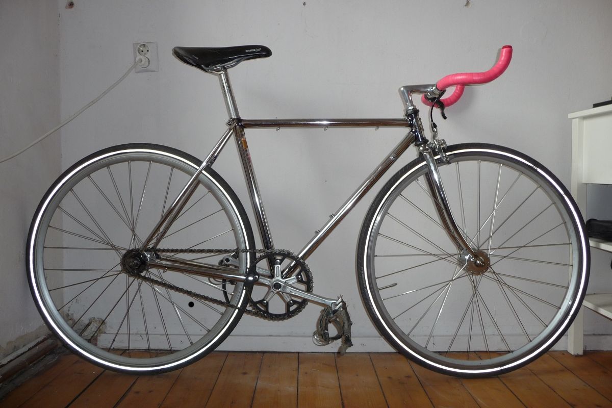

Hach soviele chromene Faggins...schön. Werf ich mal meins mit in die Runde. Da wurde auch mal Lack von runter geholt schätz ich. Muffen sind noch dunkler. Habe zum Glück keine Rostprobleme.
Ist schon als fixed Umbau auf verschlungenen Wegen zu mir gekommen.
Ist schon als fixed Umbau auf verschlungenen Wegen zu mir gekommen.[/quote]
hört sich an wie ne Entschuldigung :rolleyes:
Naja, in diesem Teil des Forums gibt es ja doch hin und wieder Aufschreie bei solcherlei Umbauten klassischer Rennradrahmen. :rolleyes: Ich liebe allerdings mein Faggin.
