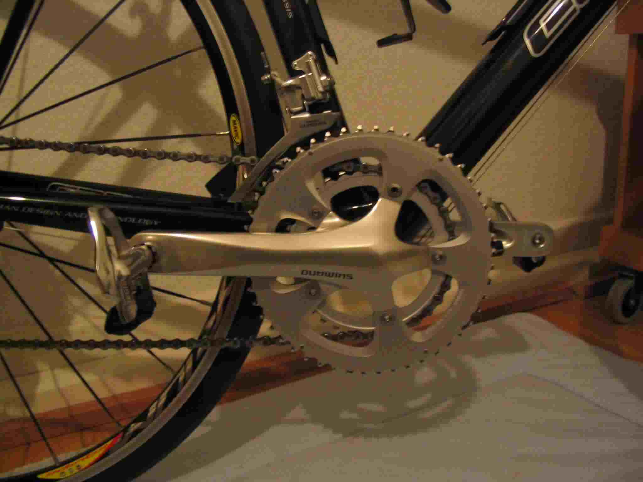

so hier das Ergebnis, welches nach den Tipps hier ganz leicht
umzusetzten war .
Ich brauchte keinen Spacer, es war tierisch viel Dreck an den Kurbeln innen am Lager
(da wo man schlecht hinkommt)
Hab ein neues Lieblingswerkzeug:
TL-FC16 -totaler Quatsch-
Bin schon ne Runde gefahren und alles ist ganz soft :)
