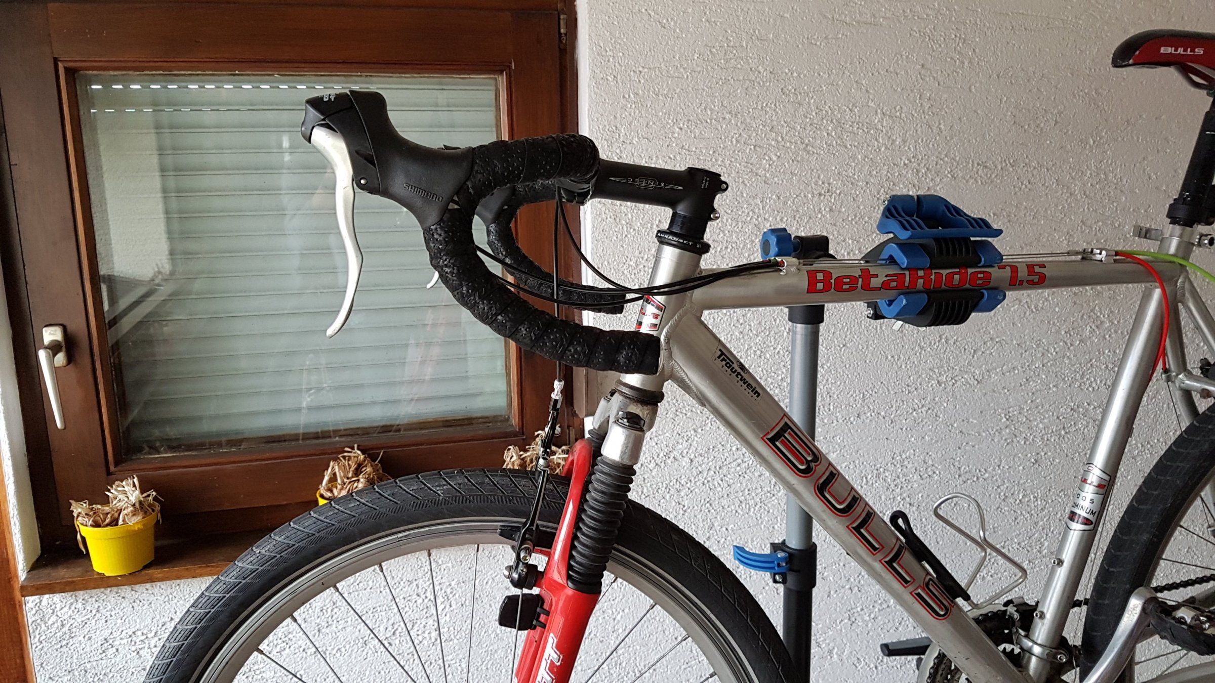

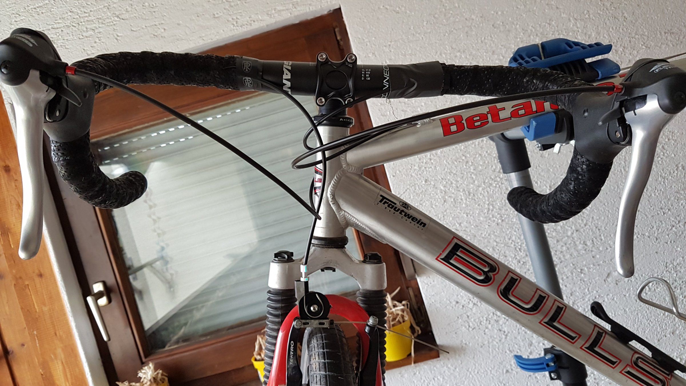

Update.
Der Umbau wurde fertiggestellt. Einen erste Probefahrt hat begeistert. Sowohl das Bremsen mit den Umlenkrollen als auch das Schalten funktionieren soweit sehr gut. Lediglich ein paar Feinjustierungen sind hier und da notwendig. Die Position der STIs habe ich nochmals deutlich nach oben verändert. So ist das Rad sehr angenehm zu fahren. Eventuell experimentier ich noch mit einem kürzeren Vorbau.
Anhang anzeigen 525776 Anhang anzeigen 525778 Anhang anzeigen 525779
Das Lenkerband kommt nochmal runter. Ist nicht so das was ich mir vorgestellt habe.
Vielen Dank an alle für die Ratschläge und Hilfe,
Daniel
