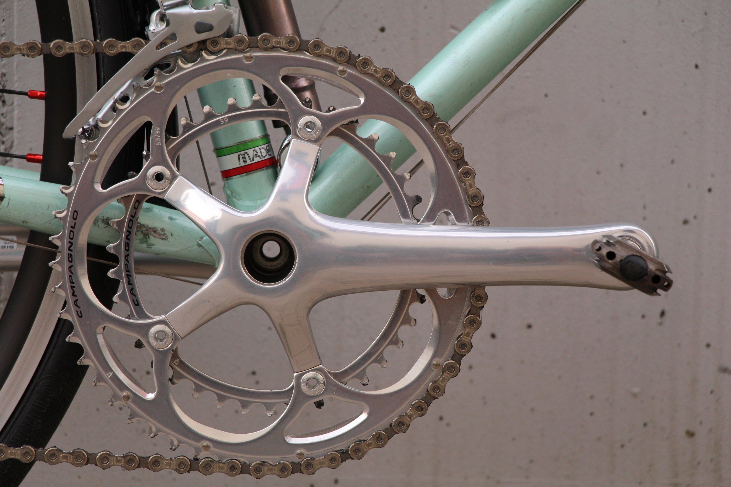

Ja, der fünfzackige Stern ist natürlich schöner am Klassiker.
Athena, nach 5 min Arbeit mit der Lackpolitur

In der Tat, meinte den Stern damit. Wenn bei der Potenza nur nicht dieser fette 4-Stern wäre.
Eine 11-Athena Kurbelgarnitur 50-34 sollte doch auch mit den restlichen Komponenten einer 11-er Potenza Gruppe funktionieren? Wobei ich mir bei dem Silber-Farbton nicht sicher bin, die Athena wird als "bright silver" gelistet, die Potenza als "silver"?

am 2 Advent-Wochenende komme ich endlich dazu das Rad zu holen - in der Zwischenzeit habe ich mir eine neue (ältere) silberne Campagnolo Centaur Kurbel mit dem 5-fach Stern im Design besorgt, CT 50/34, müsste demnach für 10fach sein. Finde aber keinen weiteren Produktcodes oder so eingeprägt.
Bin mit Campagnolo nicht so bewandert - den Rest von einer 11-fach Gruppe sollte eigentlich trotzdem funktionieren, oder?

klar
Hallo zusammen,
Grüße, George
Alles richtig gemacht, denke ich :)
