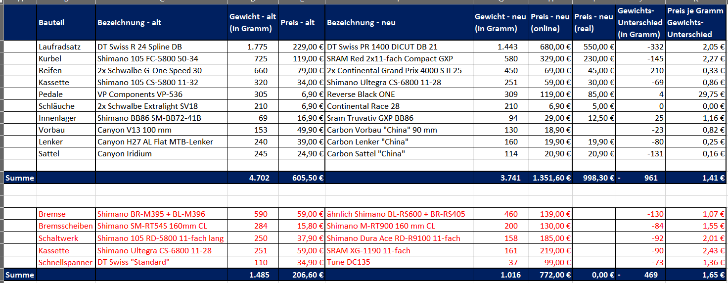

So, einige Monate sind ins Land gegangen und ich habe mich nochmal richtig ins Thema eingelesen und mir eure Vorschläge zu Herzen genommen!
Klar, das Rad stellt keine gute Basis für den Leichtbau dar, aber das Ganze sollte auch eher hobby-mäßig angesehen werden und nicht ganz so ernst genommen werden.
Ich weiß auch, dass man durch die Gewichtseinsparung nicht zwingend "schneller" ist, aber ist ja einfach schön, wenn sich das Rad leichter aus dem Keller tragen lässt und die verbauten Teile einfach einen hochwertigeren Charakter haben ;)
Ich habe lange überlegt, ob ich mir Carbon Laufräder zulegen sollte. Die Optik spricht ja schon für sich, aber preislich kamen für mich nur gebrauchte oder China-Laufräder in Frage und darauf wollte ich nach langem Hin- und Her nicht zurückgreifen (Zoll, Qualitätssicherung, Gewährleistung etc.).
Also habe ich nach Alu-Laufrädern geschaut. Optisch - durch die mangelnde Felgenhöhe - nicht ganz das, was ich gesucht habe, anderereits hat man in windigen Situationen keine Probleme...
Geschaut habe ich nach Laufrädern von Leeze, DT Swiss, Aerycs, Acros und Tune. Aber auch bei Laufradbauern wie Radsporttechnik Müller, Anders Laufrad, Light Wolf, German Lightness, Whizz Wheels, Laufrad-Tuning (Köln), Haico, Speer Laufräder, Delta Bikes, R2 Bike etc. habe ich mich umgeschaut.
Da ich immer versuche, möglichst preiswert einzukaufen, schaue ich gewöhnlich zunächst auf eBay und eBayKleinanzeigen nach passenden Angeboten. Dort wurde ich dann auch fündig:
DT Swiss PR 1400 db mit Continental Grand Prix 4000 S II 25mm Bereifung und einer Ultegra Kasette für 630 €.
Alles neu, da von einem Neurad demontiert.
Im Anschluss habe ich noch ein günstiges Angebot für eine SRAM Red 2x11-fach Compact GXP auf Amazon für 230 € entdeckt.
Die Excel-Liste habe ich überarbeitet.
Die Teile in "rot" stehen noch aus, bzw. ist generell noch fraglich, ob ich mir diese überhaupt zulege.
Summa summarum konnte ich das Rad bis dato um ca. 1 Kilogramm abspecken.
Vielen Dank nochmal an alle und allseits gute Fahrt :)

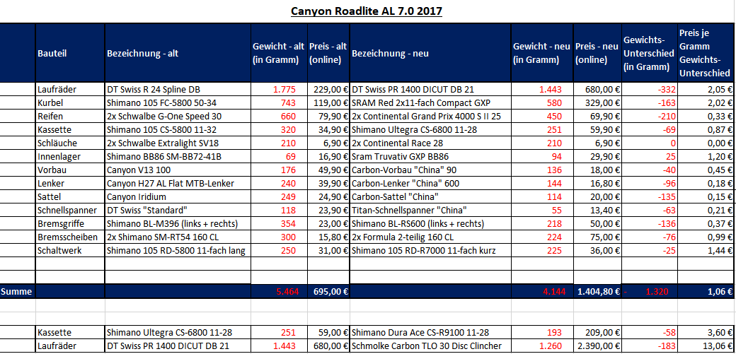

Hier mal ein aktuelles Update.
Umgebaut habe ich alles in den letzten Wochen und ich muss sagen - macht schon Spaß
Eine leichtere Kassette und Carbon-Laufräder gönne ich mir dann irgendwann nach dem Studium, wenn mal wieder etwas Geld verdient wird.

Lass das mit der Kassette. Das ist ein Verschleißteil, da zahlst du die Gewichtsersparnis doppelt und dreifach, weil du das Teil alle Nase lang neu kaufen musst.
Wo liegt das Gewicht jetzt insgesamt? - Wenn ich das so sehe, kannst du das Rad lieber jetzt 2-3 Jahre fahren, die 2,4k€ für den Schmolke-Satz bei Seite legen und dann das Rad verkaufen und mit dem erzielten Erlös und den bei Seite gelegtem Geld ein sehr feines, neues Rad kaufen.
7,76 Kg ohne Padale
8,07 Kg mit schweren Flat Pedals - aber fahre die einfach lieber, da ich eher Touren mit einigen Stops mache und es einfach angenehmer finde.
Mit der Kassette bin ich mir auch nicht wirklich sicher, hatte erst einen Blick auf die SRAM XG-1190 geworfen, aber deren Material ist ja noch weicher (Titanium statt Aluminium bei der Dura Ace).
Aber wie du schon sagst, erst mal eine Weile fahren ;)
