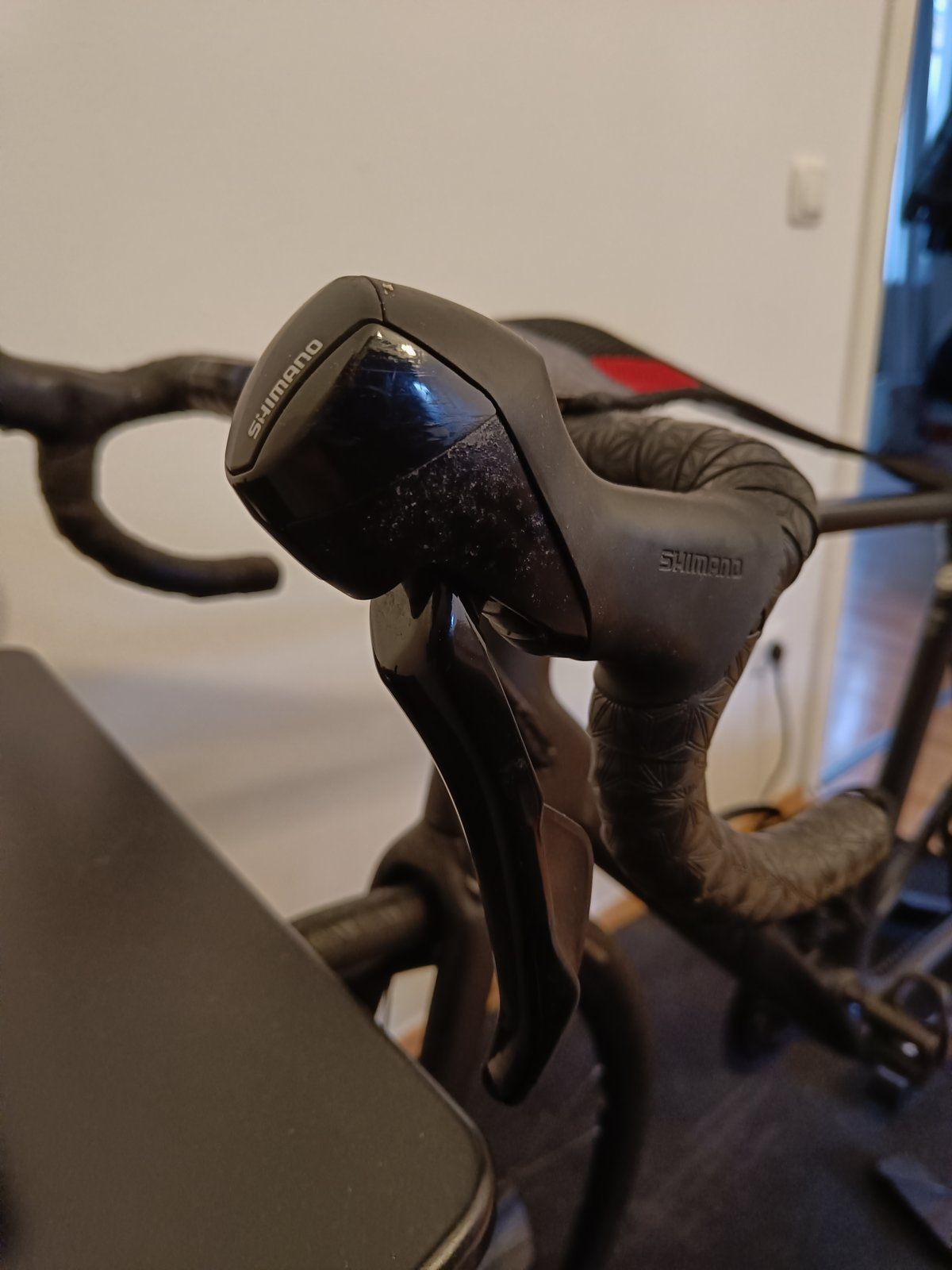

Was für hebel außer die von dir verlinkten st-r7020 sollen denn bitte verbaut sein?
Als gruppenlose 2x11 STI auf 105er Niveau fallen mir die ST-RS505 ein.

Hier ein Bild. Da steht leider gar nix drauf, außer Shimano...
