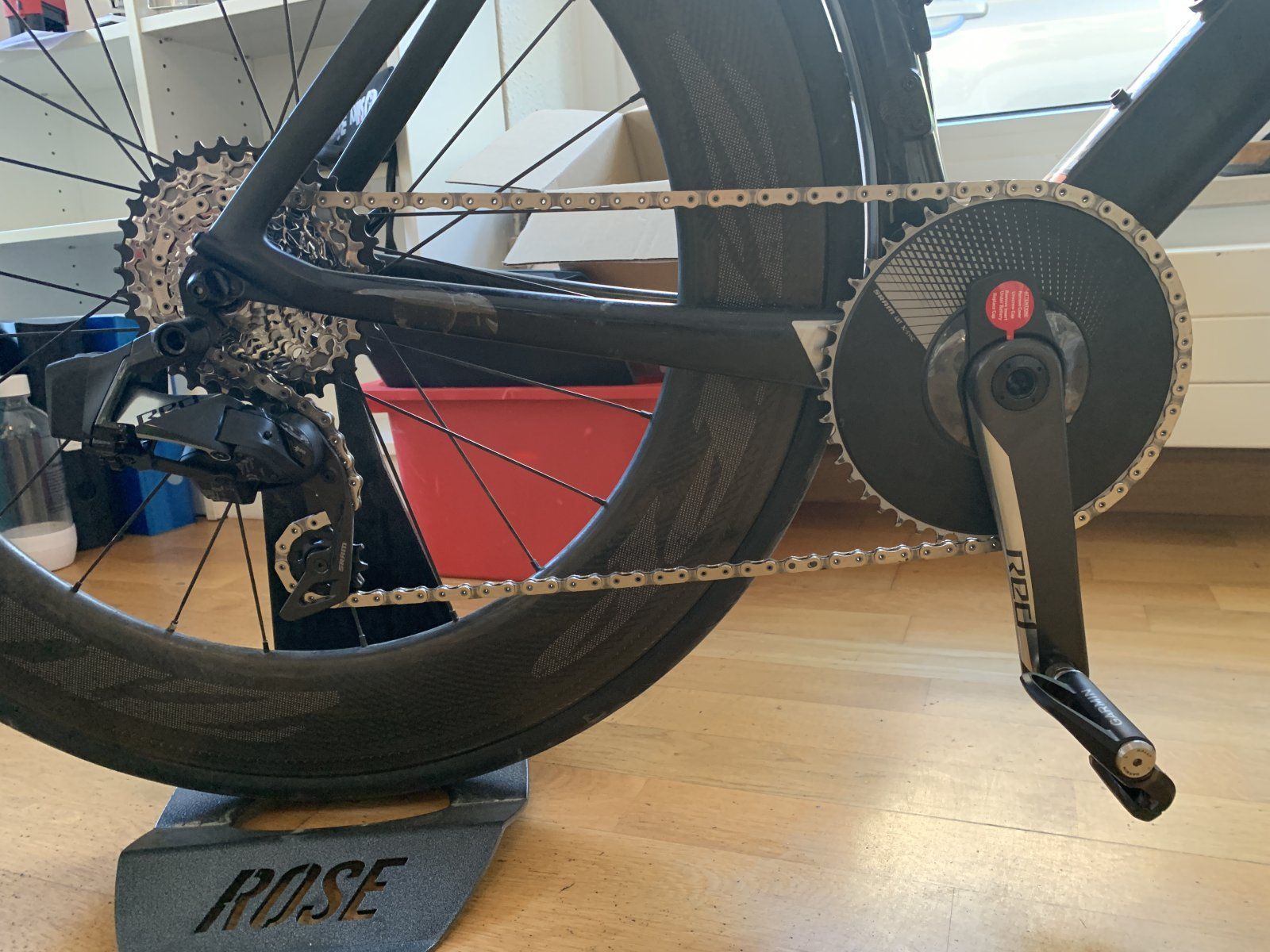

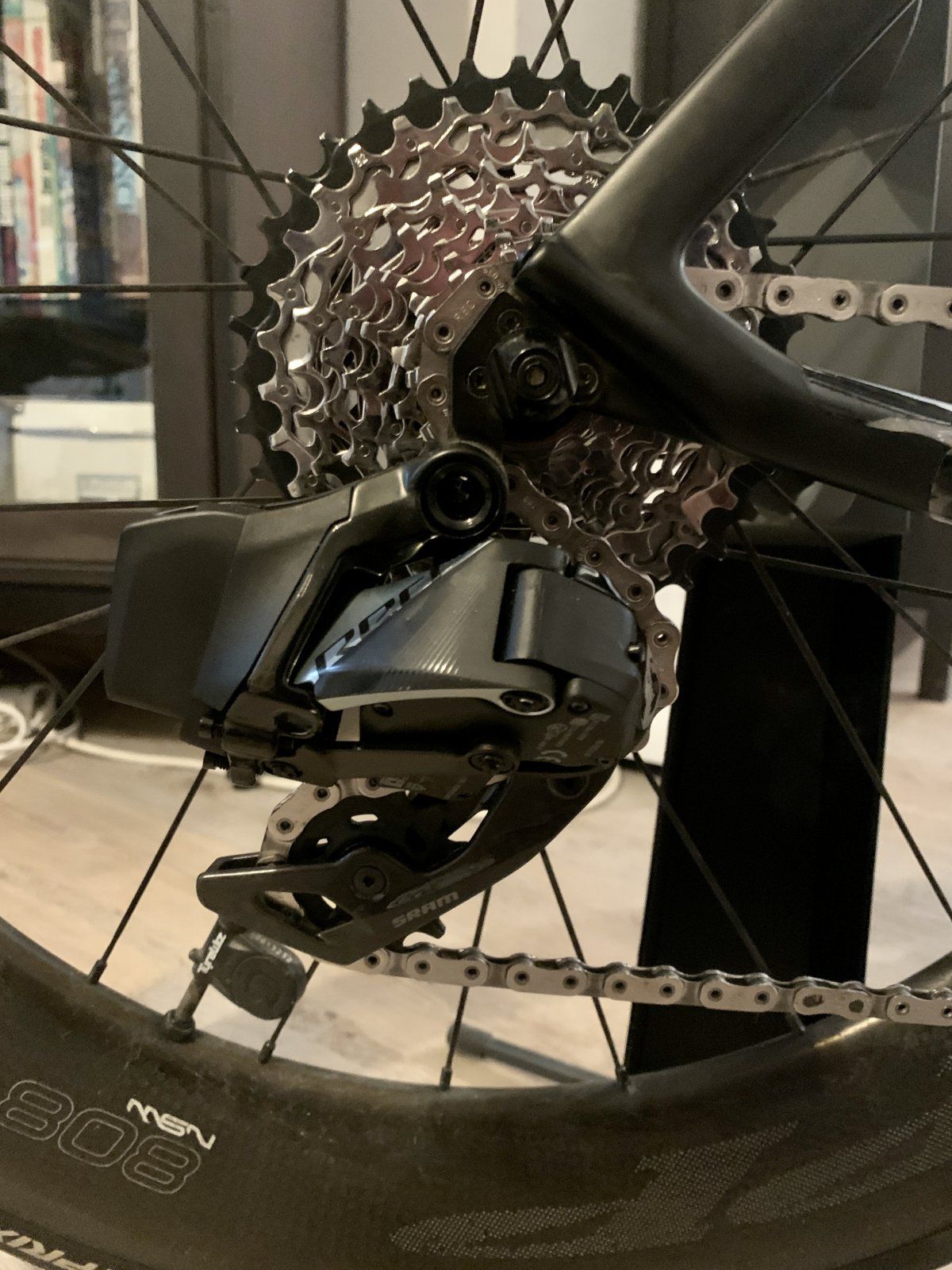

Leider habe ich immer noch Probleme mit dem hinteren Antrieb. Im Freilauf rasselt die Kassette ziemlich stark, macht ein lautes Geräusch. Erst dachte ich, dass ist halt der Unterschied zwischen Sram und Shimano, aber nach ca. 40 km Testfahrt ist es so, dass sie manchmal ein starkes Geräusch macht, dann wieder gar nicht (leise läuft).
Das nervigste aber ist, wenn ich die Kurbel rückwärts drehe, läuft bzw. dreht die Kassette nicht richtig mit der Kette mit, und die Kette fällt nach unten in den schwersten Gang. Außerdem fällt die Kette, wenn ich stehen bleibe, auf die Kettenstrebe, was ich dachte eigentlich nicht passieren soll / darf, weil SRAM so ein System im Schaltwerk hat, dass die Kettenspannung ausgleicht.
Die Kette hat die Länge die sie haben soll, (bei Einfachkurbeln 4 Kettenglieder raus nehmen bei Montage), die Kassette ist mit 40Nm angezogen, die Endkappe passt ja jetzt auch, der Freilaufkörper ist gefettet, wo liegt der Fehler, was habe ich falsch gemacht?
Für sachdienliche Hinweise wäre ist sehr dankbar! Grüße!

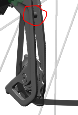

Kette im Schaltwerk falsch eingefädelt
Freilaufkörper muß für die Kassette nicht gefettet werden
Mach mal ein Bild auf dem größten und kleinsten Gang

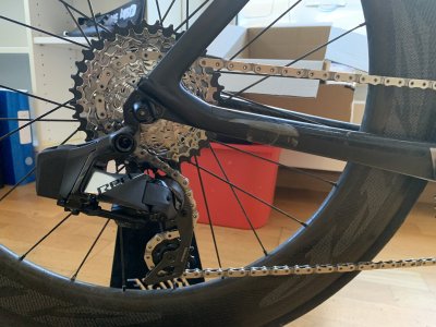

Kurzes Update:
Habe die Kette nochmal (jetzt hoffentlich) korrekt montiert. Hört sich im Rückwärtslauf schon viel besser an. Ich konnte es allerdings noch nicht in der Praxis testen, wegen Dauer- und Starkregen in Bayern. Werde ich aber definitiv am Wochenende nachholen.
@Hans Werner: die Bilder vom kleinsten und größten Gang hänge ich an.

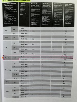

Ich hätte da noch eine Frage zur Praxiserfahrung mit SRAM DUB Kurbeln generell. Ich habe in der Anleitung zur Kurbel gelesen, dass bei PressFit Lagern an der Antriebsseite 3mm Spacer verbaut werden.
Als ich die 3mm Spacer da draufgemacht habe, konnte man die Kurbel (Zahnkranzseite) fast nicht mehr draufschrauben, außerdem konnte man sie fast nicht mehr drehen (mit 54Nm angezogen).
Also habe ich die Spacer wieder rausgenommen, und ohne Spacer die Kurbel montiert. Jetzt läuft sie butteich und sehr leichtgängig. Auch sonst kein Spiel.
Kann das, ohne die Spacer, Auswirkungen auf die Schaltperformance haben? Ist dann die Kettenlinie nicht mehr ok? Hat jemand da Erfahrung insbesonders mit diesen Kurbeln, bei den Shimano XT-Kurbeln konnte man (fast) so viele Spacer draufstecken wie man wollte.
Vielen Dank! Grüße!
