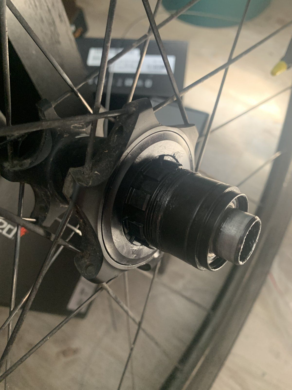

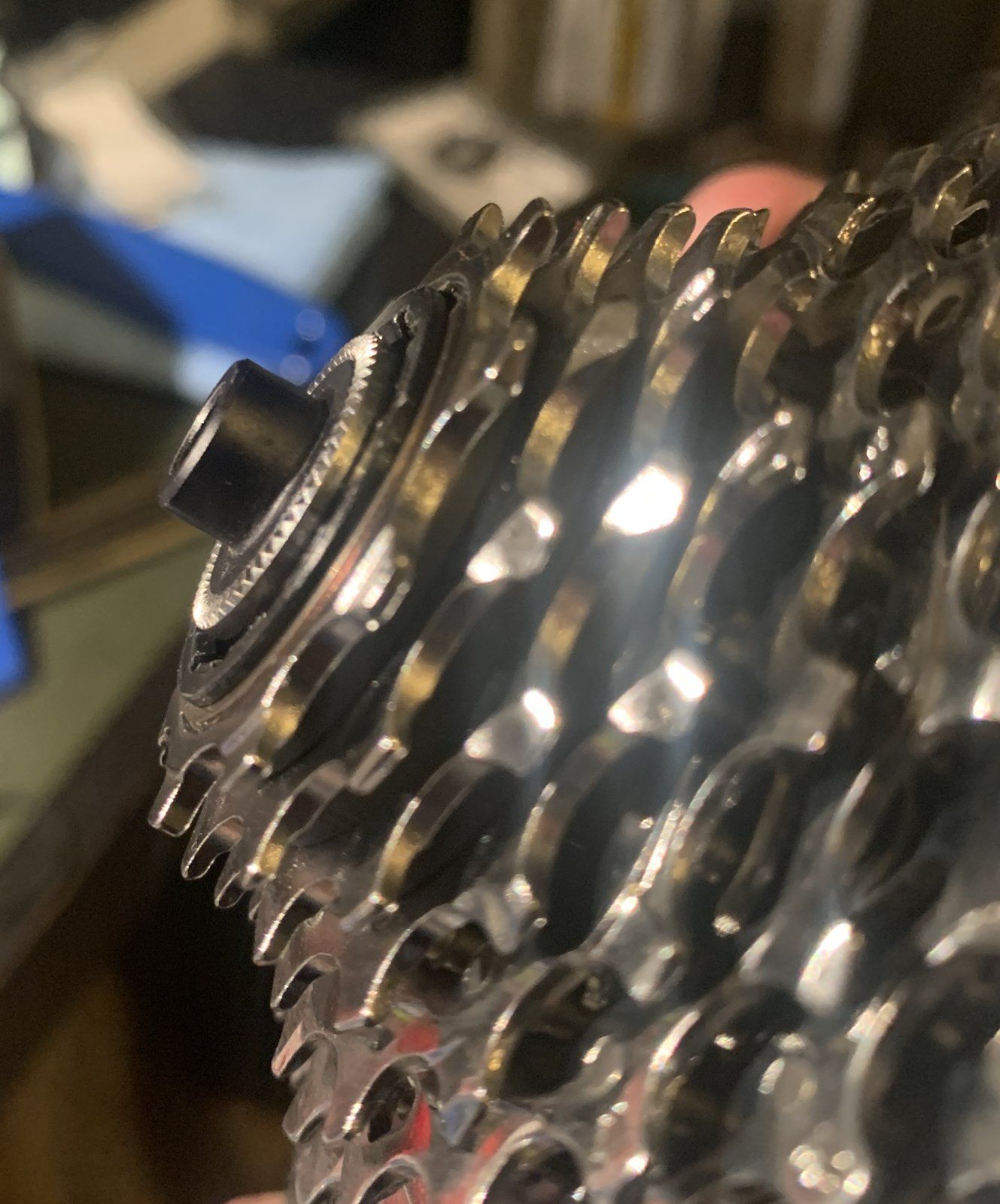

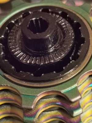

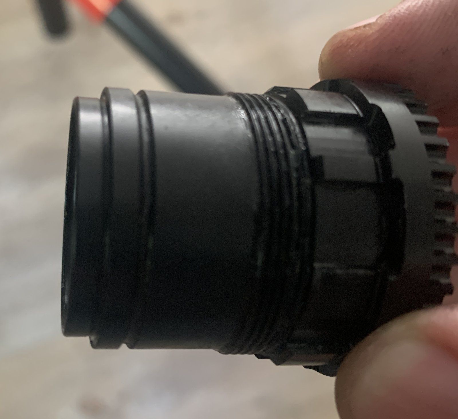

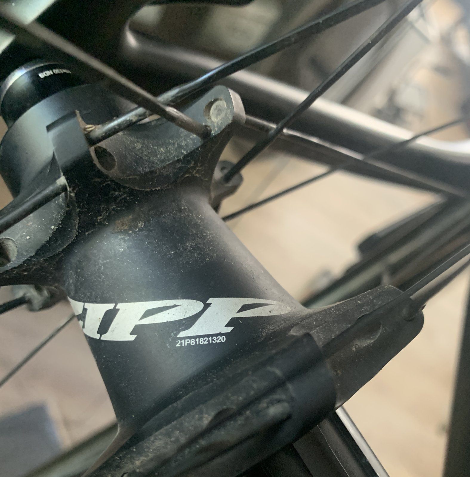

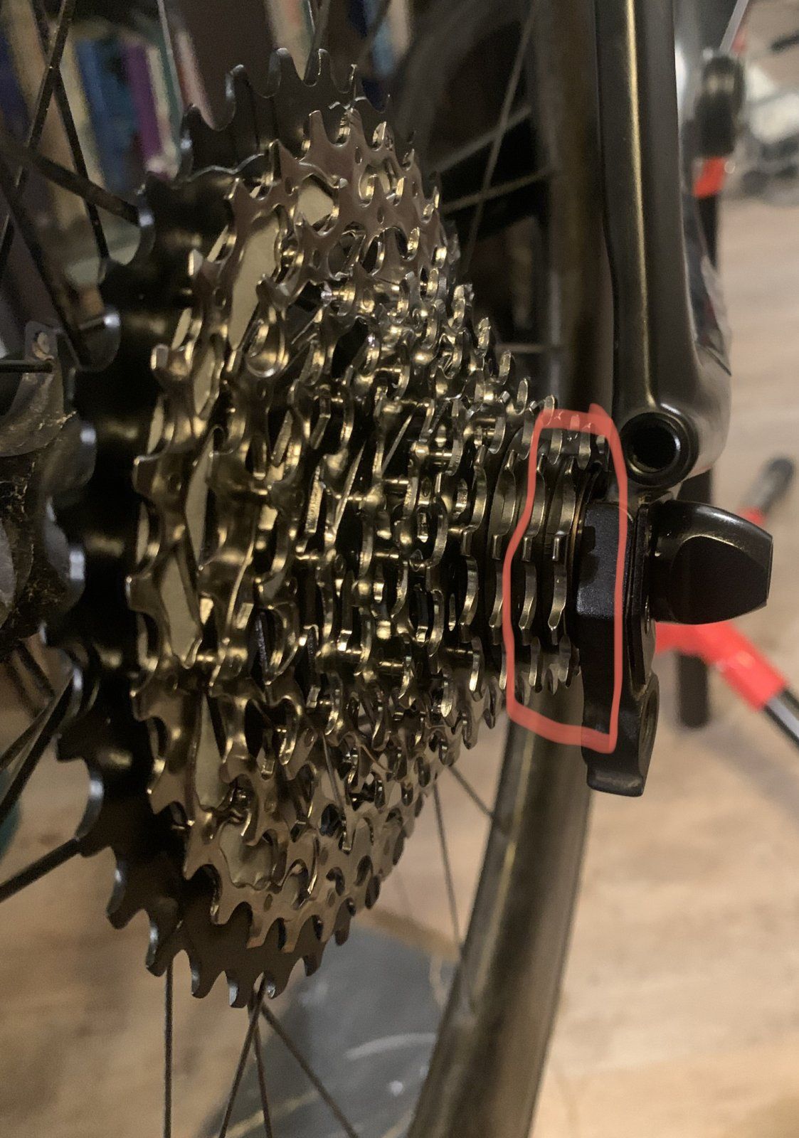

Ich habe hinten eine Zipp 808 NSW Felge, älteres Modell, für Felgenbremse, und habe den alten Freilaufkörper für die alte elffach Shimano Kassette abgenommen und mit einem XDR Freilaufkörper ersetzt (Sram Cognition V2 NSW XDR Freilaufkörper), und dann folgende Kassette montiert: Force XG-1270 10-36.
Die Einbaubreite am Rahmen hinten ist 130 mm.
Nun habe ich beim montieren des Rades hinten am Ausfallende festgestellt, als ich die Schnellspanner fastgezogen haben, dass sich die Kassette bei montierten Rad nicht mehr dreht, bzw. feststeckt, also anscheinend zu breit für den Rahmen ist. Hat jemand eine Idee, woran das liegen kann? Normalerweise müsste das doch mit der Einbaubreite dieser Kassette klappen?
Wenn die Kassette nicht geeignet ist, hat jemand einen Rat, welche Kassette ich einbauen könnte, die sich mit den anderen Sram Komponenten verträgt?
