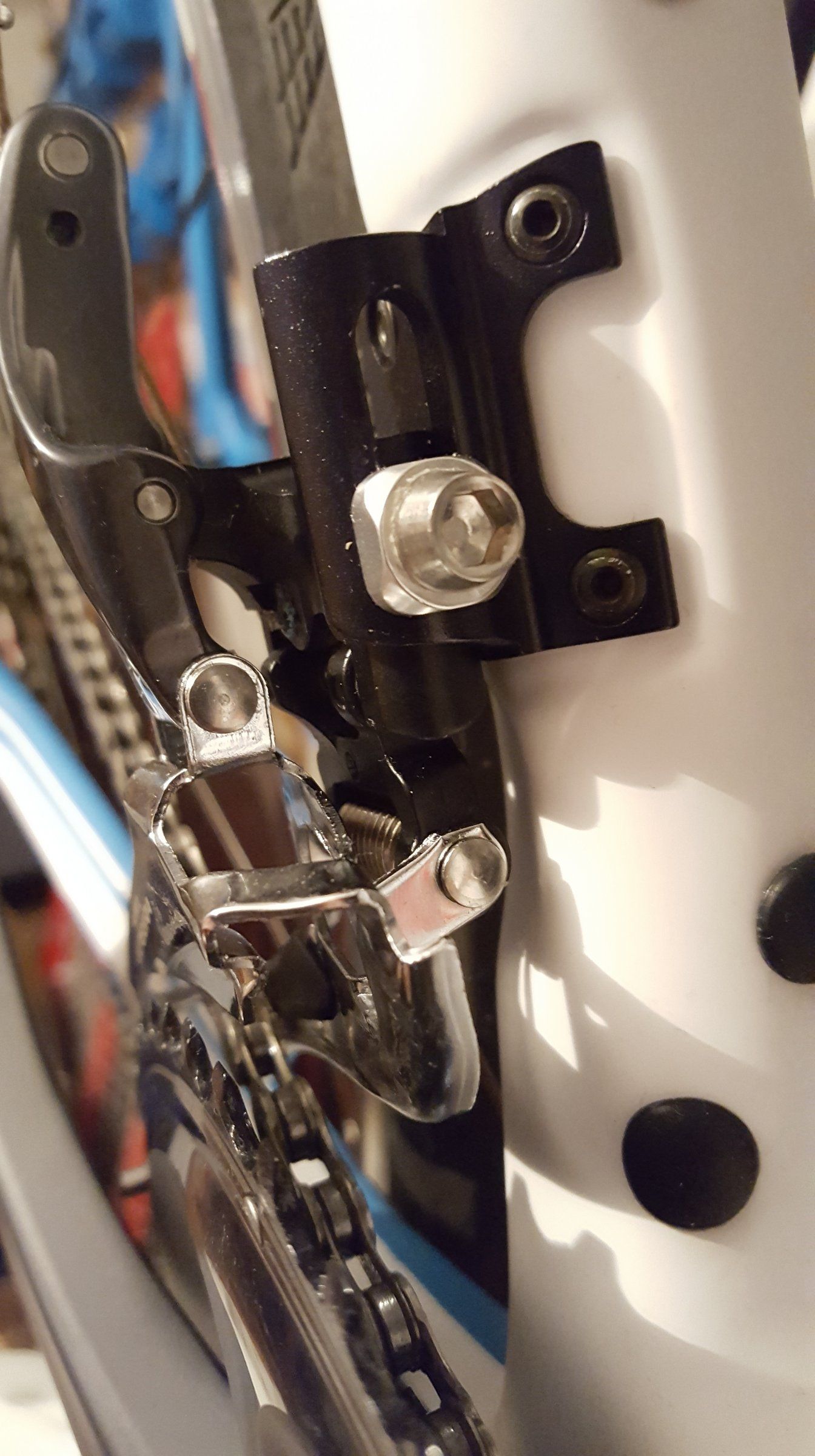

neues Rad mit Ultegra, Kettenblätter 50-34.
Eigentlich würde ich lieber 46-34 montieren, frage mich aber ob das überhaupt geht.
Der Umwerfer scheint mir schon am tiefsten Punkt montiert zu sein (siehe Bild).
Geht ein 46er Kettenblatt oder ist das 50er das kleinst mögliche Blatt?
Ein Schelle möchte ich nicht anbringen...

Man kann den Umwerfer auch höher als die von Shimano genannten 1-3mm zum großen KB anbringen, das wird aber die Schaltperformance verschlechtern. Wie sehr kannst Du nur herausfinden wenn Du es selbst versuchst.
Prinzipiell kann man durchaus Sachen machen die weit jenseits der Spezifikationen liegen, ein 600er Umwerfer betreibt bei mir mit Lenkerendschalthebeln auch eine dreifach-Kurbel mit ein wenig überschalten. Das Problem ist dass das halt nicht mehr geht sobald indexierte Schalthebel im Spiel sind - der Schalthebel liefert nunmal nur eine bestimmte Menge Seileinholweg und wenn das nicht reicht um die Kette gleich auf das nächste KB zu werfen dauert das halt... je nach verwendetem STI kann man ja da auch ein wenig überschalten ohne gleich hochzuschalten.
