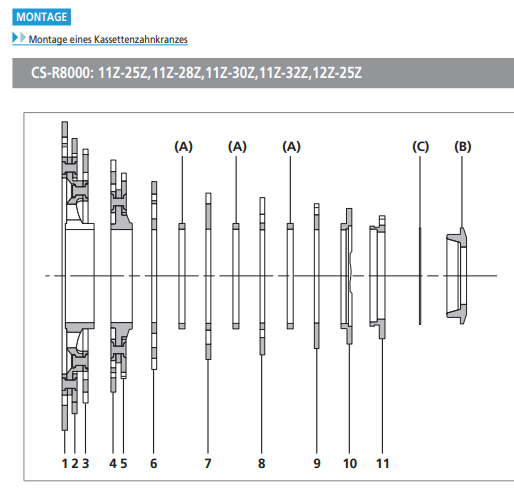

ich hab gerade die Kassette Ultegra CS-R8000 11fach 11-30 und dazu die Kette CN-HG701 gewechselt.
Kette abgebaut, neue Kette mit der alten Kette entsprechend gekürzt. Kassette ausgebaut, Freilauf gesäubert, Kassette drauf und Kette ebenfalls. Schaltung eingestellt und dabei habe ich gemerkt, dass sich die Kurbel bei den Ritzeln 14-13-12-11 mit dreht. Natürlich hab ich nochmal- alles zerlegt und sogar nach der Anleitung wieder eingebaut. Hat nix gebracht, das gleiche wieder. Ich verzweifle dran und finde den Fehler nicht, vorher hat alles gepasst aber die KAssette ist durch.
Vielleicht hat noch einen eine Idee woran es liegen könnte.

Freilaif ist ein DT Swiss 350 mit Ratchet System 18 mit 12/142.
Kassette ist eine CS-R8000 und die Kette ist die CN-HG701
