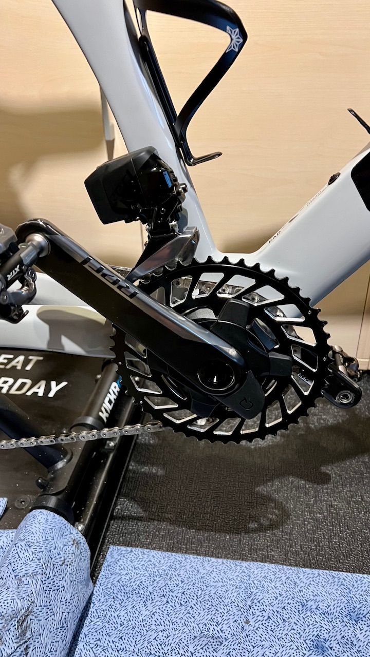

ich habe folgende Kombi neu montiert:
-Sram Red Etap AXS 12-fach-Gruppe mit
-Shimano Ultegra CN-M8100 12-fach-Kette und
-Shimano CS-R8100 12-fach-Kassette 11-30 auf Shimano HG-11-fach-Freilauf (Zipp 202).
Kurbel ist eine P2max-Rotor 3D+ mit 110er LK und 5-Arm-Kettenblattbefestigung.
Welches 50/34er oder noch besser 50/36-Kettenblätter würdet Ihr mir in diesem Umfeld empfehlen?

Shimano 12-fach kompatible. Beinahe beliebige sage ich mal. Ich habe welche von Rotor und Stone im Einsatz bei ähnlichem/gleichem Setup.
Wunderbar, dann kann ich also im Prinzip beim gewohnten bleiben. wobei die Rotor 5-Arm mit 50 Z offensichtlich mittlerweile sehr schwer zu finden sind.
Unter Suchbegriff "Stone Kettenblatt" wird google bei mir leider gar nicht fündig!?
Ich habe die hier: Link
Kurze Zusammenfassung: bin begeistert.

die Stone-KB sind gekommen, verbaut, und schalten einwandfrei! Vielen Dank nochmal für den wirklich guten Tip!
Was mir darüber hinaus bei der AXS noch nicht so gefällt, ist, dass die Rotor 3D+-Kurbel im Betrieb so nah an den AXS-Umwerfer rankommt, wenn dieser aufs große Blatt geschaltet ist, der Abstand beträgt nur wenige mm.
Ist das bei Dir/Euch auch so?
Hi,
freut mich, dass es funktioniert hat.
ich wüsste nicht, warum mich der geringe Abstand an der Stelle stören sollte, viel Bewegung ist da nicht.
