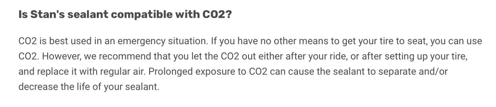

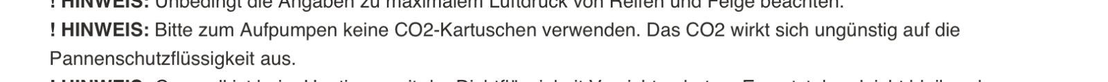

Nicht jede milch kommt mit CO2 klar und die Schwalbe ist eine davon..
Stimmt nicht und in der Beschreibung der identischen Stans steht dabei, dass sie CO2 tauglich ist. Und ja, habe ich 1. selbst und 2. mehrfach getestet. Bis die Kälte des CO2s die Milch gefrieren lässt, muss schon was anderes als eine Patrone in den Reifen gejagt werden
Felgenband auf saubere Verlegung prüfen ggfls. ein breiteres FB einziehen und den Reifen ohne Milch montieren. Der Reifen muss den Druck für einige Zeit auch ohne Milch halten. Erst wenn er das mach mit Milch montieren.
Co2 würde ich nur im Pannenfall nutzen, den der Reifen hält damit aus meiner Erfahrung nicht mehr dauerhaft den Druck da es Stans Milch trennt. Aber bei einem sauber aufgebauten System hilft auch normales Nachpumpen.
Und warum schreibt Schwalbe das dann?
Ich hatte das auch schon mal gelesen aber irgendwie verdrängt.
Woher kommt denn die Info eigentlich oder wird das nur vermutet?
Die Flasche schaut ja schon mal gleich aus ;-)
War ja klar, dass das nicht ohne Nachtreten von dir abgeht, der eine liest gerne Schwalbe Beipackzettel, der andere macht’s halt trotzdem und fährt lieber.
Warum Nachtreten? Ich würde schon gerne wissen warum es so ist. Ich meine mal gehört zu haben, das es was mit dem Ammoniak in der Dichtmilch zu tun haben soll. Außerdem habe ich eine Quelle geliefert und von dir kam einfach nur stimmt nicht, wobei ich das eigentlich nicht einmal angezweifelt hatte.
