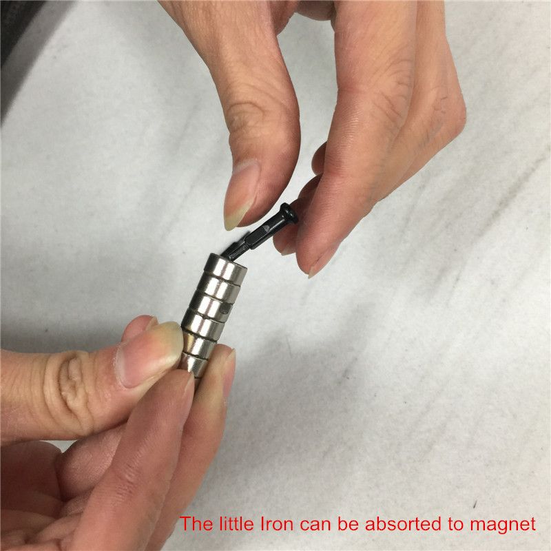

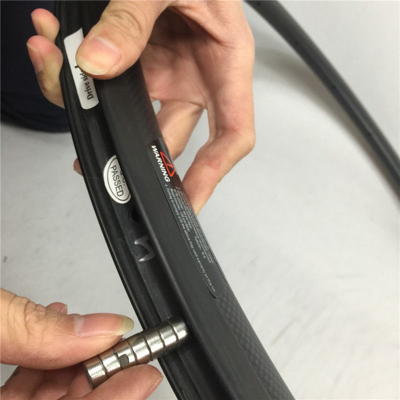

Bei den Felgen ohne Speicherlöcher sind im Bett keine Löcher und man braucht kein Tape. Die Nippel werden durch das Ventilloch eingeführt und mit einem Magneten in Position gebracht. Höherer Aufwand, aber im Falle einer gebrochenen Speiche genauso zu reparieren oder zu zentrieren wie alle anderen Felgen auch.

Mittlerweile hat Sandy geantwortet. Die Nippel werden in der Tat mit einem Magneten durch das Ventilloch in die Speichenlöcher eingeführt. Magnetisches Material (Speichenrest?) in den Nippel eindrehen und mit starken Magneten andie richtige Stelle führen.

Dürfte trotzdem eine ziemlich fummelige Arbeit sein.

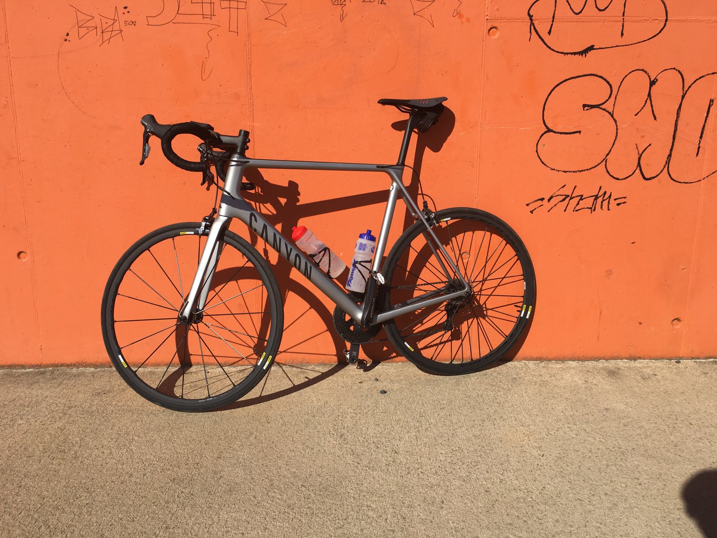

Da sollen die Dinger übrigens drauf

Das ist ein Endurace, oder?
Meiner völlig unqualifizierten Meinung nach würden 88mm hier merkwürdig aussehen. 35-45mm würden sich harmonisch ins Gesamtbild einfügen.
