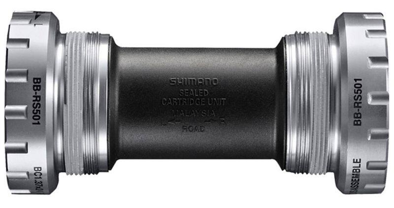

Gewindesicherung ab Hersteller mit ganz viel Zeit zum Aushärten-selbstredend fettfrei
Ich schlage mal Kaltmachen vor: Kohlefaser dehnt und zieht sich quasi nicht bei Temperatur-Änderung, Metall sehr wohl.
Also in die Tiefkühltruhe damit oder Vereisungsspray.

Die Lager sind doch nicht direkt ins Carbon geschraubt. Da wird doch eine Alu Hülse einlaminiert, in der das Gewinde ist.
