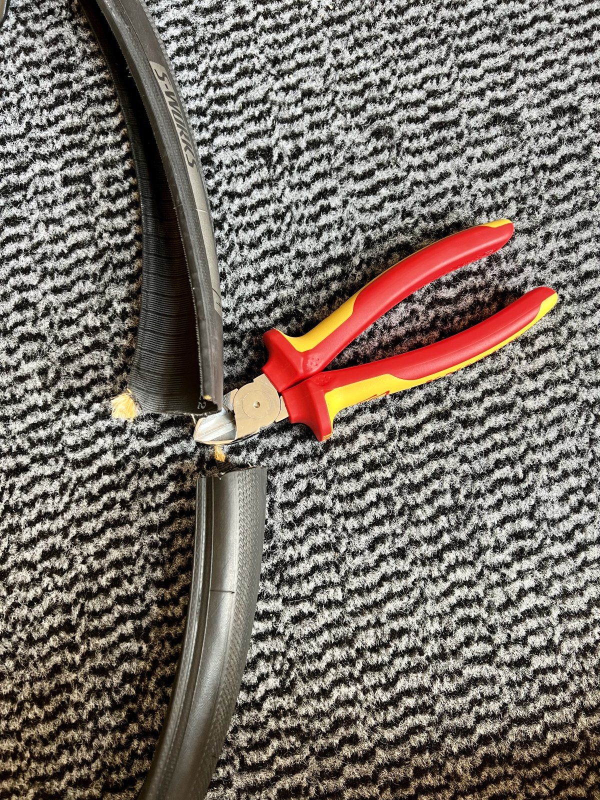

Hinten hab ich es mit der Wasserpumpenzange durch verdrehen geschafft, eine Seite zu lösen und in die Mitte zu drücken. Die konnte ich dann auch mit etwas Kraft und drei Reifenhebern von der Felge ziehen und den Schlauch ausbauen.
Die andere Seite war wie verklebt/ verschweißt/ versonstwast. Hab nach ner knappen Stunde die Schnauze voll gehabt und den Seitenschneider genommen. Hab schon einiges erlebt, aber das war die Krönung! 🙈

Der Reifenwulst mit dem Gewebe drin sitzt vom Durchmesser her brutal eng zwischen dem Hump und dem Felgenhorn. Dadurch war es schwer bis unmöglich, ihn irgendwie über den Hump drüber in die Vertiefung, das Felgentiefbett zu schieben.
Es schien mir auch noch irgendwie verklebt zu sein. Sicher nicht aktiv mit irgeneinem Klebstoff, sondern die Gummimischung mit dem Felgenband. Man hat jedenfalls auch nach dem Durchtrennen des Gewebebandes im Wulst noch nen Widerstand beim Abziehen gemerkt.
Bei „den drei Wülsten“, die sich mit Gewalt über den Hump schieben ließen, ging die Demontage über die Felgenschulter dann schon irgendwie. Aber schön ist anders. Hab jeweils drei Reifenheber gebraucht und das Rad ständig im Kreis gedreht, um auf der gegenüberliegenden Seite den Wulst peinlich in die tiefste Stelle des Felgenbettes zu drücken, um beim Ziehen über die Felgenschulter mehr Spielraum zu haben.
