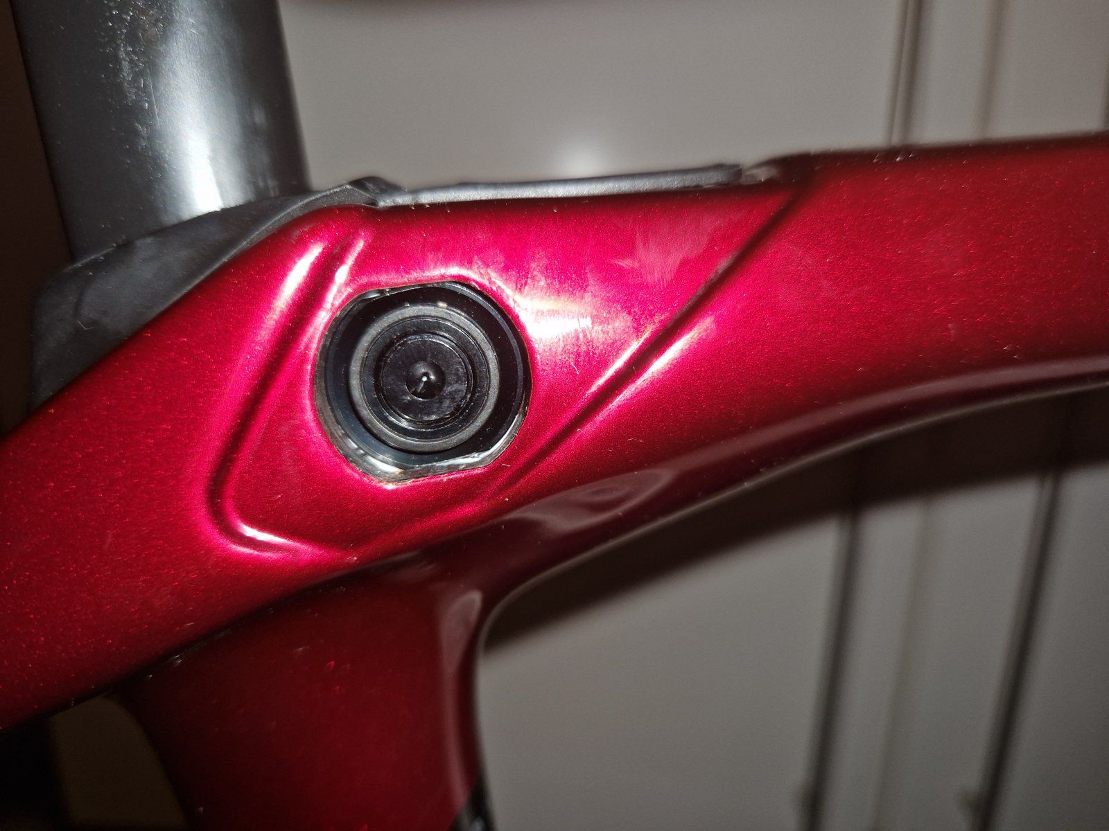

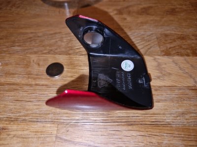

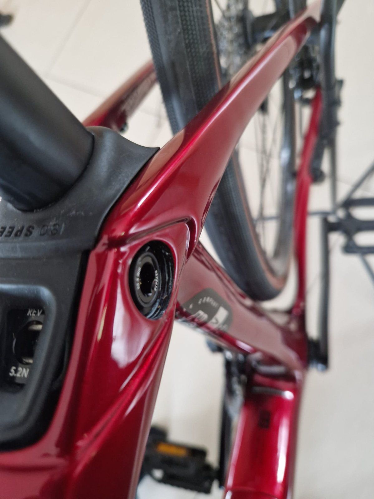

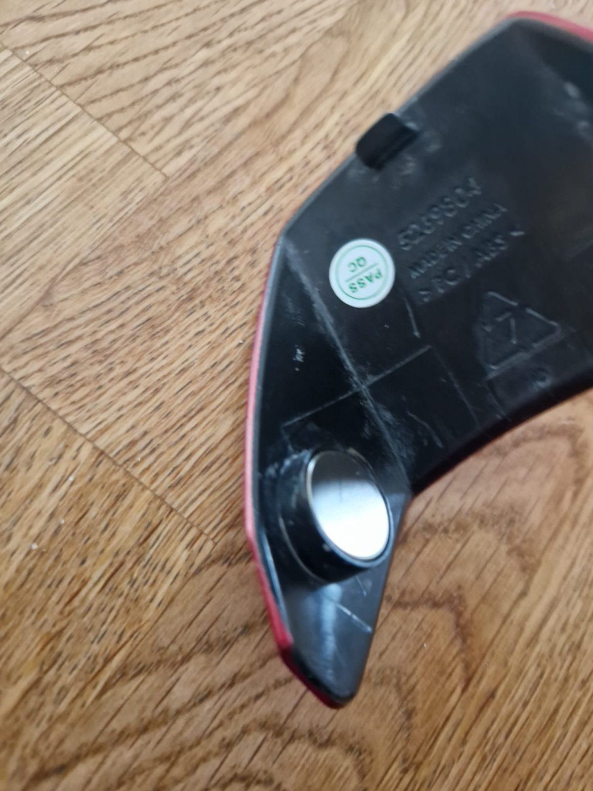

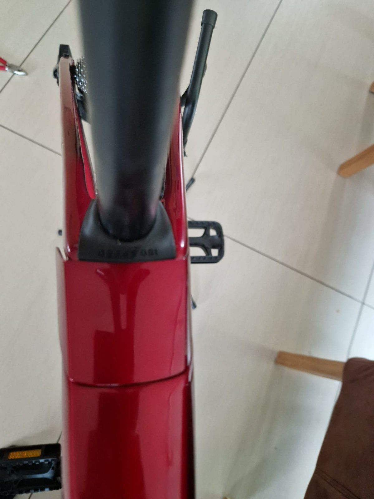

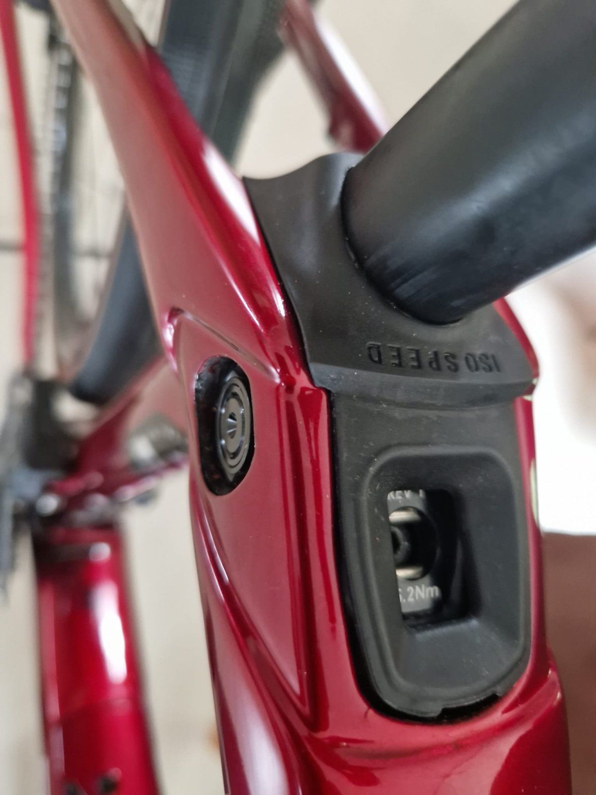

Hi,
ich habe hier ein neues Trek Domane SL Gen. 4.
Die Abdeckkappe für das Isospeed schließt auf einer Seite leider nicht bündig mit dem Rahmen ab.
Die Kappe wird beim Aufstecken an der Vorderseite von einer kleinen Kunststoffnase gehalten und an den Seiten sind rechts und links je ein Magnet.
Der Magnet auf der einen Seite (die bündig mit dem Rahmen abschließt) ist etwas tiefer eingeklebt als auf der anderen Seite.
Wenn ich die Kappe auf den Rahmen stecke und etwas an den Seiten drücke, dann hört man ein Klicken wenn die Magnet richtig an die Halterung am Rahmen andocken. Einen Montagefehler würde ich daher ausschließen.
Es könnte sein, dass das Isospeed nicht korrekt montiert wurde oder dass der eine Magnet der Abdeckkappe nicht tief genug eingeklebt wurde.
Hier mal ein paar Bilder der Kappe und des Rahmens.
Kann bitte ein Domane-Besitzer mal schauen, ob bei seiner Kappe die Magnete beide vertieft eingeklebt sind?

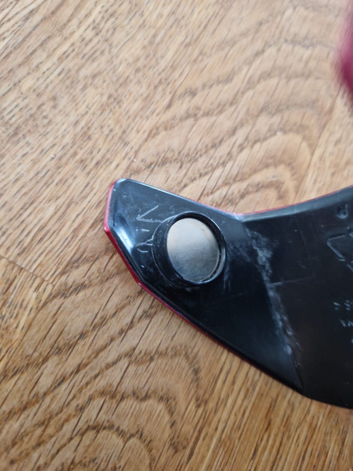

Ich nehme an, den rechten Magnet (in Fahrtrichtung), der nicht tief genug eingesteckt ? ist, kann man da nicht rausfummeln ohne Gefahr zu laufen etwas abzubrechen ? Oder ist er geklebt ?
Mit einem anderen Magnet (neodym) rausziehen ?
Super Idee, danke dafür.
Ich hatte nur versucht den Magnet tiefer zu drücken. Das hatte nicht funktioniert.
Rausziehen mit einem anderen Magneten hat auch nicht geklappt, aber ich konnte den Magnet vorsichtig mit einem spitzen Messer entfernen.
Darunter war noch ein zweiter Magnet. Ohne den überflüssigen Magneten passt die Kappe.
Ich kenne das Patent nicht, aber kann es sein, dass der zweite Magnet ins Gegenstück gehört?
Gut das es geklappt hat. Aber rein aus Neugierde würde mich mal interessieren ob auf der anderen Seite auch 2 Magnete sind. Aber nicht kaputtfummeln ;) Hoffentlich reicht die Magnetkraft von 1 Magnet, nicht dass Du auf der Fahrt die Abdeckung verlierst
Das Gegenstück am Rahmen ist die Verschraubung des Isospeed. Alles eine recht simple Konstruktion.
Die Magnete sind jetzt auf beiden Seiten gleich stark. Ich denke, auf der linken Seite ist auch nur ein Magnet verbaut. Die Abdeckung sitzt recht stramm. Das sollte halten.
Da wird in der Produktion ein zweiter Magnet versehentlich mit in die rechte Seite der Abdeckung reingerutscht sein.
