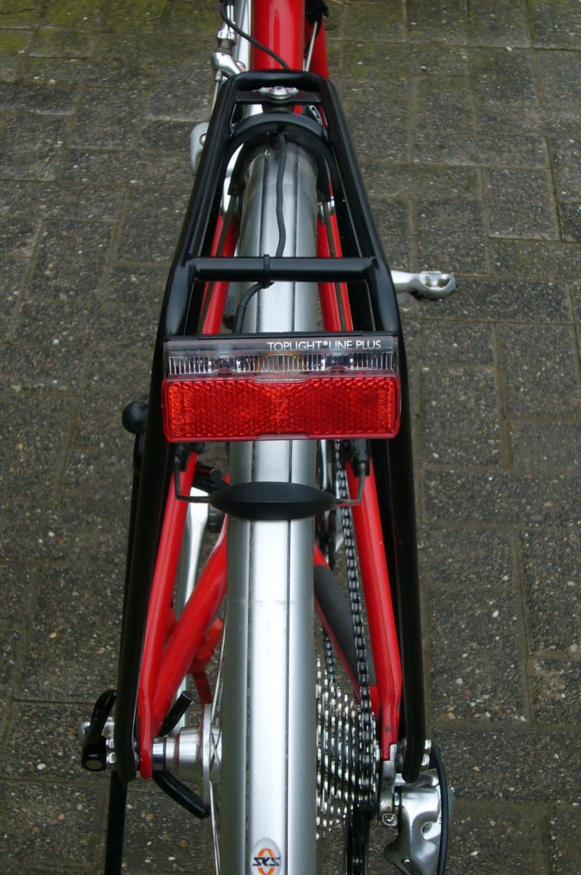

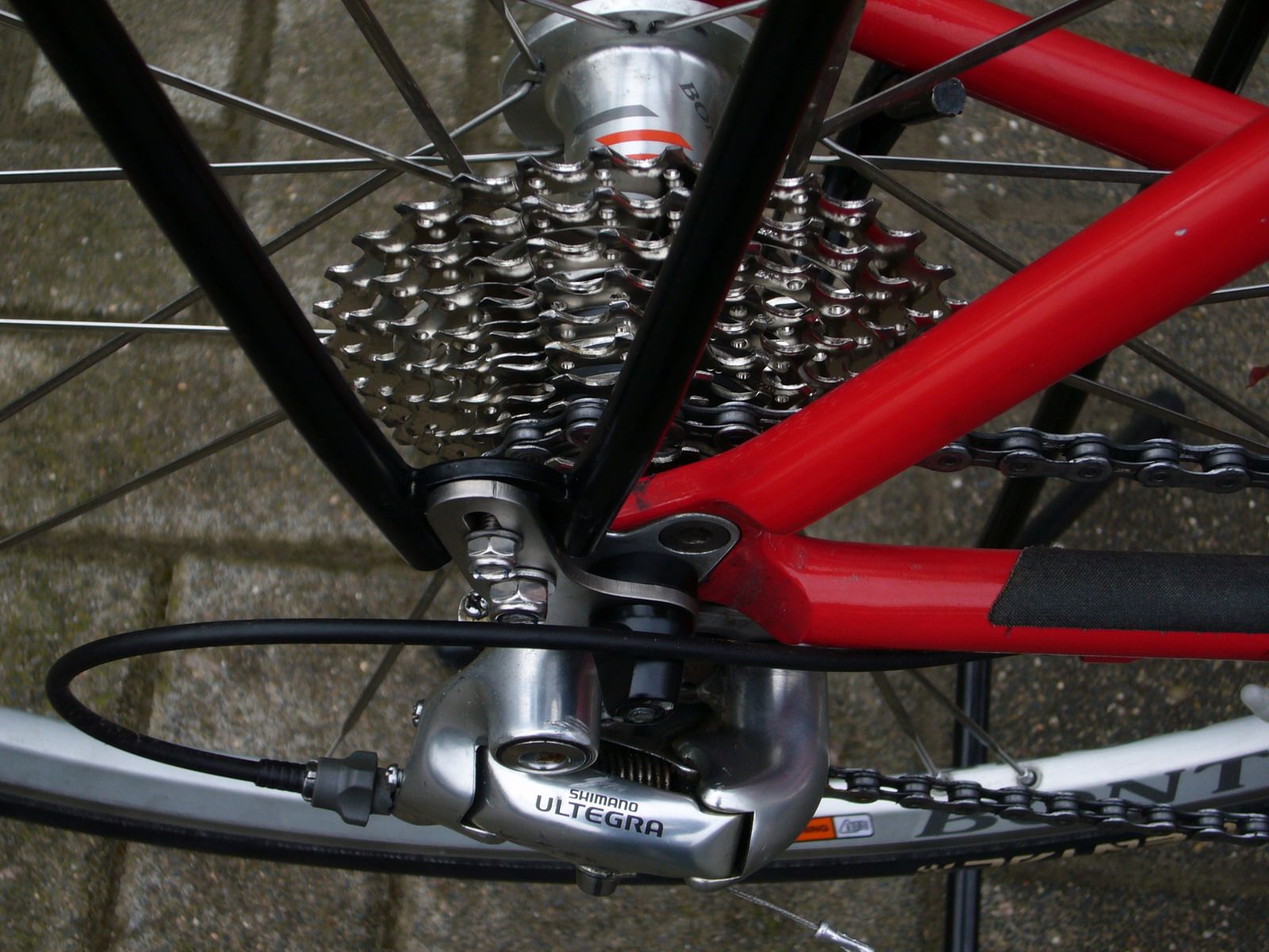

Das hier habe ich an meinen MTB. Und am Carbonrenner eine ähnliche Konstruktion mit dem Tubus-Adapter. Dann braucht man für die Sattelstütze noch einen Klemmring und alles ist wunderbar.
Das einzige was nervt ist dass der bei Reifenpanne der Gepäckträger immer mit gelöst wird. Aber da kann man dann ja einfach gute Reifen nehmen und das Problem ist gelöst.
Probier mal den Four Season der läuft gut und hat einen guten Pannenschutz. Bei Trek müste sogar 28mm gehen.

Es ist Blödsinn, an ein Rennrad mit kurzem Hinterbau einen HR-Gepäckträger zu schrauben und schwere Packtaschen dran zu hängen, unabhängig vom Material de Rahmens.
  1. Man stößt mit den Fersen an die Taschen.
  2. Der Schwerpunkt wandert weit nach hinten.
  3. Wiegetritt mit hohem Gewicht auf dem Hinterrad belastet Rahmen, Gabel, Lenker und Vorbau stark.
Für das übliche kleine Randonneursgepäck (5kg) für ein Brevet ist das aber kein Problem.
Gefährlicher Blödsinn ist es, einen Gepäckträger nur an einer Carbon-Sattelstütze zu montieren. Die Dinger sind schwerer als jeder Tubus-Gepäckträger und der Tod jeder Carbonstütze.
Eine Apidura o.ä. Satteltasche erfüllt den gleichen Zweck, ist aber deutlich leichter.
Schweres Gepäck gehört in Lowrider-Taschen. Carbon-Gabeln eignen sich leider meistens nicht für die Montage der dafür nötigen Gepäckträger.
