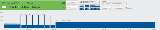

Also gut, dann hier auch ne Tempoeinheit mit 6*30 vorab. Fand ich ziemlich gut für 90 Minuten ballern. Man sollte aber gesund sein.
Sieht dann so aus.
