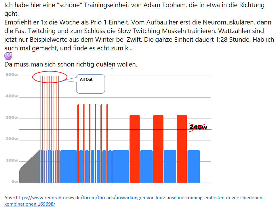

Pyramiden Intervalle
von Stuart Dangerfield aus dem Buch Time Trialing: Fly through the Pain Barrier (Alan Topham)
Beitrag von @406heijn
Die Bezeichnung ist Pyramid Intervalls.
Es handelt sich um eine Reihe aus Intervallen von 5*15s, 5*1 Min, 5*5 Min.
Es gibt dazu auch weiterführenden Variationen in dem Buch (5*1, 5*2, 5*5 Min)
Die Grafik zeigt eine Soft Variante:)
Für mich sähe das erst mal so aus: 3*15s mit 2 Min Pausen, 3*1 (je 3 Min Pausen )und 3*5 Minuten (6 Min Pause). Zwischen den Intervallen 8-10 Minuten Pause. Und dann mal sehen ob das nicht schon reicht.
das werd ich mal ausprobieren
wieviel watt schlägst du für die 3 x 5min vor ... 310...320 ???
boah, ich glaube das merkst Du selber besser. Aber normalerweise geht man ja mit Ziel in die 5er isoeffort zu fahren also die letzte Belastung noch im Zielbereich. Weil man aber evtl. angeschossen ist würde ich den ersten 5er moderater fahren und das dann in der Folge steigern oder halten. Intensität sollte unteres L5 aber schon haben. Ich muss es selber erst mal fahren. Interessant.
Der Adam Topham gibt als Vorgabe, jedes einzelne Intervall als "sustainable All Out" zu fahren, also das was man pro Intervall raushauen kann und dass dann halt 3x 5min.... etc. Finde ich auch absolut grenzwertig.
Sieht auf jeden Fall interessant aus. Aber im Flachen stelle ich mir das ziemlich schwierig vor. 15" und 1' geht ja noch, aber 5' Intervalle nach der Vorbelastung ohne Hügel durchzudrücken ist schon fies.

Ich dachte auch so an 105% aufwärts. Die Vorbelastungen könnten da etwas Körner ziehen. Und es kommt bei FTP ja immer auch darauf an wie hart und wo die ausgetestet war.
Ja, die 110% sind extra so gewählt, dass denjenigen der Kessel platzt, die sich bei Ermittlung der FTP selbst betrogen haben.. ;)
