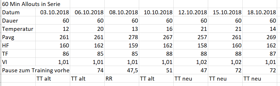

Der Versuch ist nun erst mal abgeschlossen mit den beiden Rädern. Die weiteren Fahrten werden andere Aspekte beleuchten (weiteres TT-Rad).
Es war zum Schluss leichter als gedacht die MMP60 Tests im 2 Tagesrhythmus zu fahren. 3 Tage Pause konnte ich aus verschiedenen Gründen nicht machen.
Zwischen RR und TT hat sich ein MMP60 Unterschied von ca. 10 W herausgestellt, den ich auch schon im Frühjahr hatte. Darauf wird auch bei British Cycling verwiesen (s.o.).
Im Prinzip habe ich bei jeder Fahrt leichte Steigerungen erzielt. Problematisch war es das richtige Pacing auf den ersten 10 Minuten zu finden. Das hat aber dann immer irgendwie geklappt.
Literaturstellen dazu habe ich bisher so noch nicht gefunden aber es gibt etwas zu 40 km TT Tests bei einer Studie im Zusammenhang mit HIT.
Im möchte nicht kleinlich sein :D aber 261, 261, 278, 267 ergibt nicht bei jeder Fahrt eine Steigerung, auch nicht im Prinzip.
Sieht man einmal von dem erwartbaren RR-Ausreißer nach oben ab, liefert nicht mal der letzte Wert 267 hieb- und stichfeste Hinweise auf eine Steigerung, denn die Differenz zu den ersten beiden Tests von 6 Watt liegt innerhalb der +-2%-Marke, die von den meisten Powermeter-Anbietern als Grenze der Genauigkeit Ihrere Produkte angegeben wird.
Ich würde mal sagen, die Testreihe hat alle realistischerweise an sie zu stellenden Erwartungen vollumfänglich erfüllt.
außerdem lernt man ja hoffentlich auch besseres paceing und arbeitet sich an die Grenze des möglichen ra. Dagegen seht die Ermüdung.
Und Anpassungsprozeße brauchen auch ihre Zeit, man müsste jetzt vielleicht in einer und zwei Wochen nochmal testen

Habe das nun abgeschlossen.
Die kurzen Pausen hatten nicht so geklappt. Mit 72h Pause fahre ich besser. Insgesamt kommt man mit 4h Rad pro Woche aus. Wäre mal interessant einfach so weiter zu machen und zu schauen wie sich das noch entwickelt. Aber die Saison ist nun zu Ende.

Ich hatte unmittelbar nach dem letzten Wettkampf eine Trainingsreihe durchgeführt, die mich schon seit längerem mal interessierte. Die MMP60 gelten als Goldstandard für die FTP Ermittlung. Daneben werden sie aus Ökonomieerwägungen aber hartnäckig umgangen.
Im Wettkampf gelten die 40km aber auch als so etwas wie eine Paradestrecke. Warum die ganzen Bedenken wenn man doch einfach nur 40 Minuten weiter fahren muss?
Also habe ich mal weniger Radtraining gemacht und bin 7 mal die 60 Min Allout gefahren um zu sehen was da so an Ermüdung rauskommt.
Am Tag nach jeder Einheit hatte man wenig Lust das Rad anzupacken. Ab dem 2. Tag bemerkte man schon eine gute Erholung. Aber erst am dritten Tag war ich so weit erholt, das die nächste Einheit auch absehbar besser laufen würde.
Ob das nun eine Leistungssteigerung erbringt oder nicht wird man wohl die nächsten 14 Tage sehen können. Die Form war ja schon sehr gut ausgeprägt. Es ist auf jeden Fall mal eine absolute Zeitsparmethode wenn man für 2-3 Wochen beruflich eingespannt ist (unter 4h Radtraining pro Woche) . Und grenzt sehr schön die wahre FTP ein. Der Vorteil ist auch, das man das Pacing für anspruchsvolle Zielwettkämpfe z.B. bei Etappenrennen (Race Pace) besser ökonomisieren lernt.
Unterschiede zwischen RR und TT waren im Bereich von 10 W. Und diese sind wiederum ca. 40 W unter meiner 20 Min Allout-Leistung am Berg (ohne MMP5 vorab).
Ich werde jetzt im Anschluss mal die MMP5 testen um zu schauen ob dieser Leistungsbereich durch das Training verändert wurde.
Die 7 Allouts haben im Prinzip gut geklappt wobei ich einmal zu wenig über Tag gegessen hatte und da in den letzten 5 Minuten fast geplatzt wäre. Ich persönlich empfinde 60 Min Dauertest nicht als unangenehmer als kürzere Tests sondern besser weil man nicht so über die Schwelle gehen muss wie bei einem 20 Min Test. Sie entsprechen ja einem L4 Training vergleichbar mit 2-3*20.
Man könnte nun 5-10% runtergehen um in anderen Trainingsperioden bei höherem wöchentlichen Umfang im Sweetspotbereich zu trainieren und ab und zu mal eine Allout Testeinheit einstreuen.
